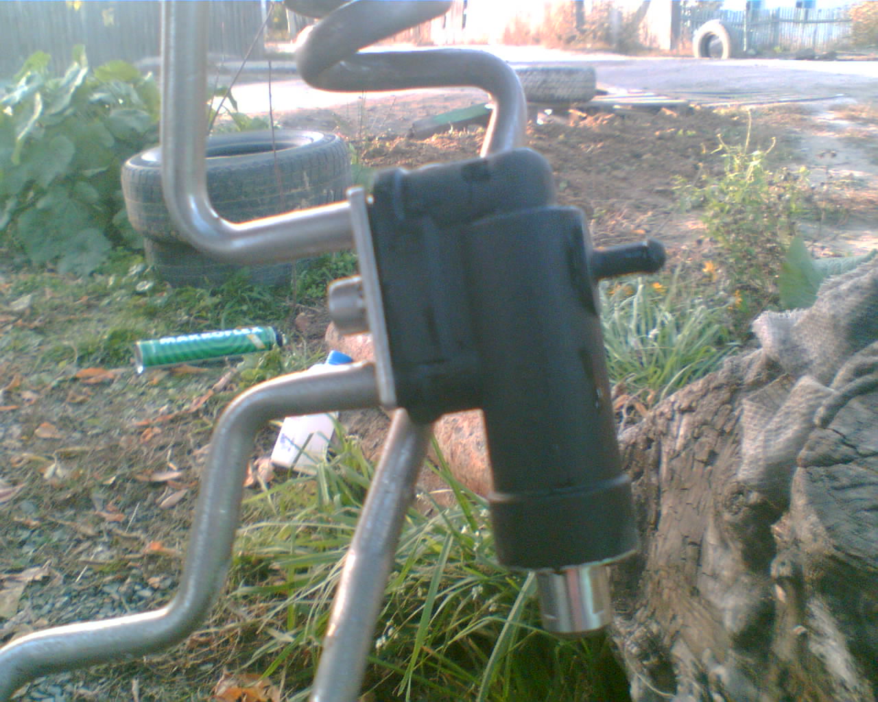

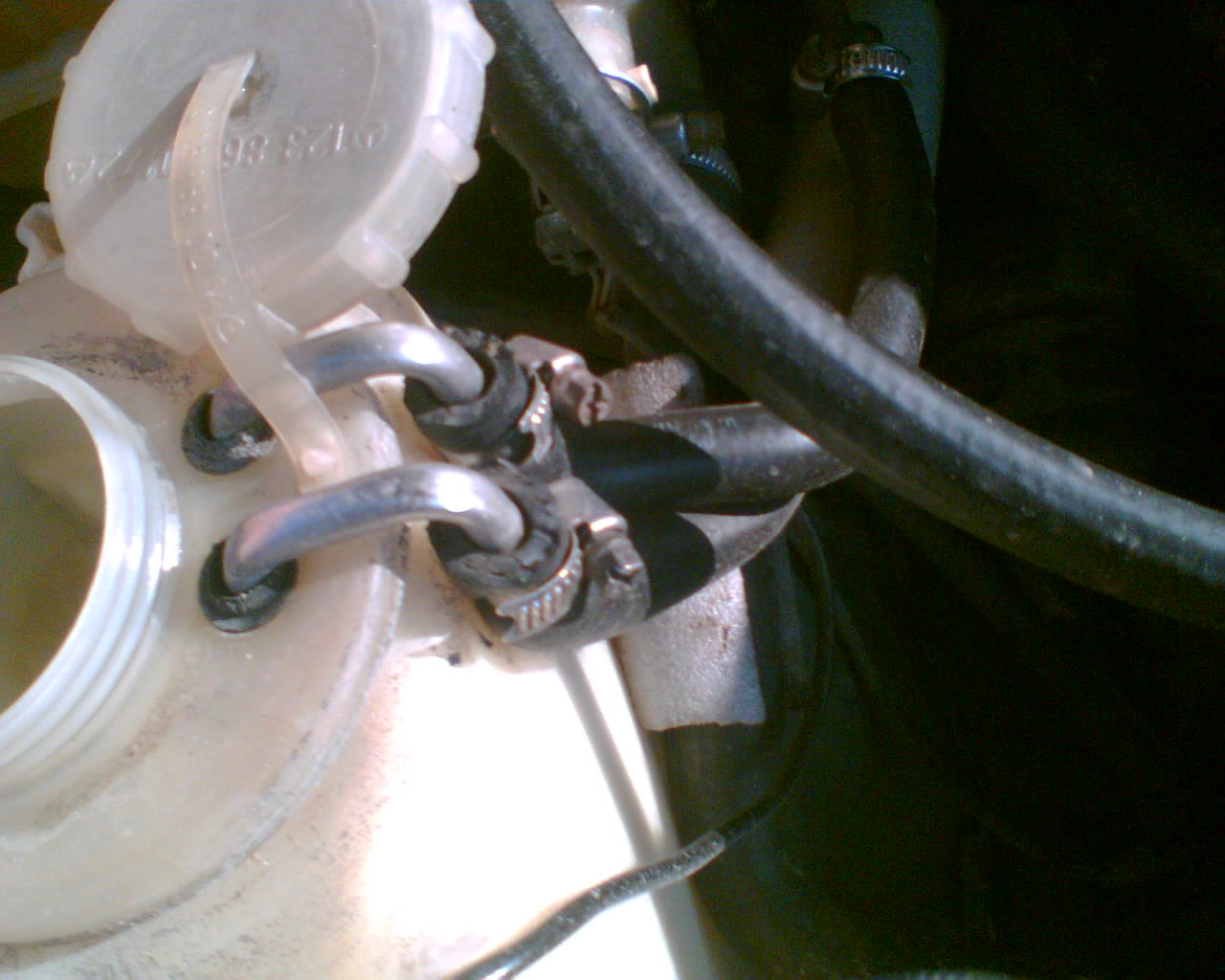

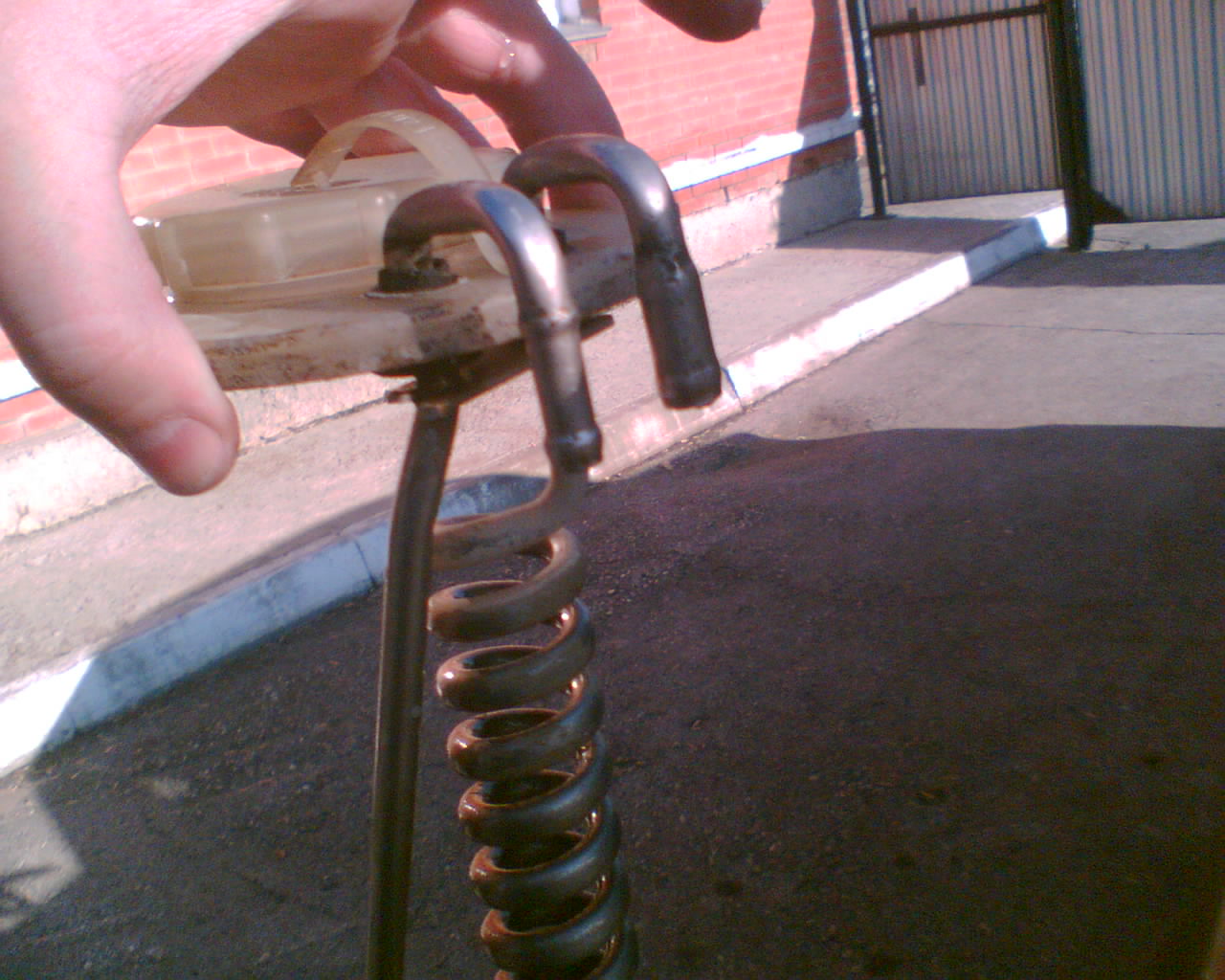

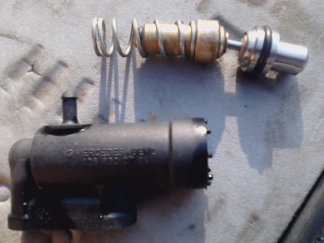

Подача тосола на кипчтильник идет по железной трубке,справа,где выход с головки блока-шланг с пипкой.Обратка кипятильника подпитана к насосу циркуляции печки.В кипятильнике есть пластмассовый соедеитель,на конце термостатик который двигает поршень закрывающий подачу .У меня перестал работать:срезал железную бобышечку(термостат),убрал поршень,собрал и прижек паяльником бобышечки крепления.Все работает.Посмотрю как будет-главное на пустом бачке не ездить чтоб не расплавило
и главное в мороз кипятком на стекло не брызгай!!!
