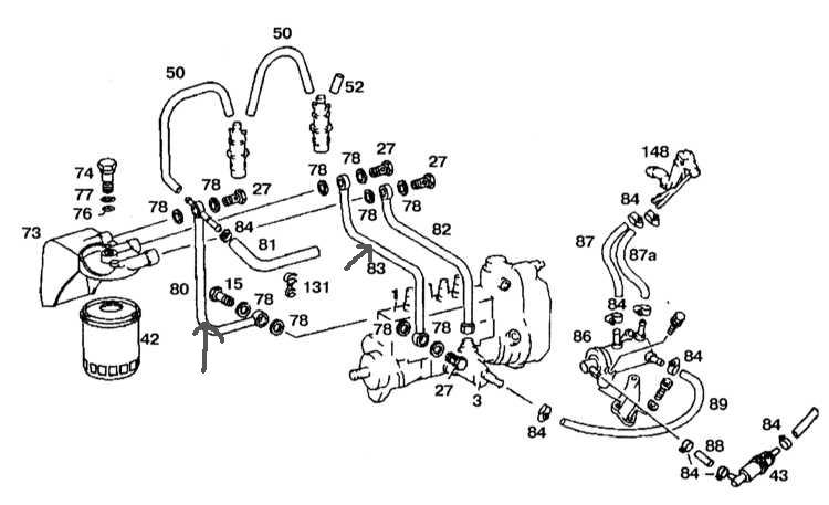

Отправлено 25 April 2012 - 05:07
нет ну это нечто!
вчера пробовал прокочать систему... с 3 по 6 цилиндры солярка пошла, в первые два НИКАК! сухо блин(((
т.к. аккумулятор заряжал всего два часа то надолго его не хватило. Поставил сегодня на весь день пусть заряжается, вечером опять пробовать буду. А пока что нашел нарушение при сборки топливной системы. Нагнетающий топливопровод были попутаны местами с возвратным (помечены на рис.). Может ли это быть связано с тем что в первые два не подавалась солярка? или все таки уже лезть в сам ТНВД нужно?

ну так что, подскажет кто-нибудь? из-за перпутанных трубок в первые два цилиндра не идет солярка, или начинать расстраиваться? ))

#45 ОФФЛАЙН   persona_non_grata
Отправлено 25 April 2012 - 13:23
Я бы завёл, пусть потарахтит, мож прокачается.
