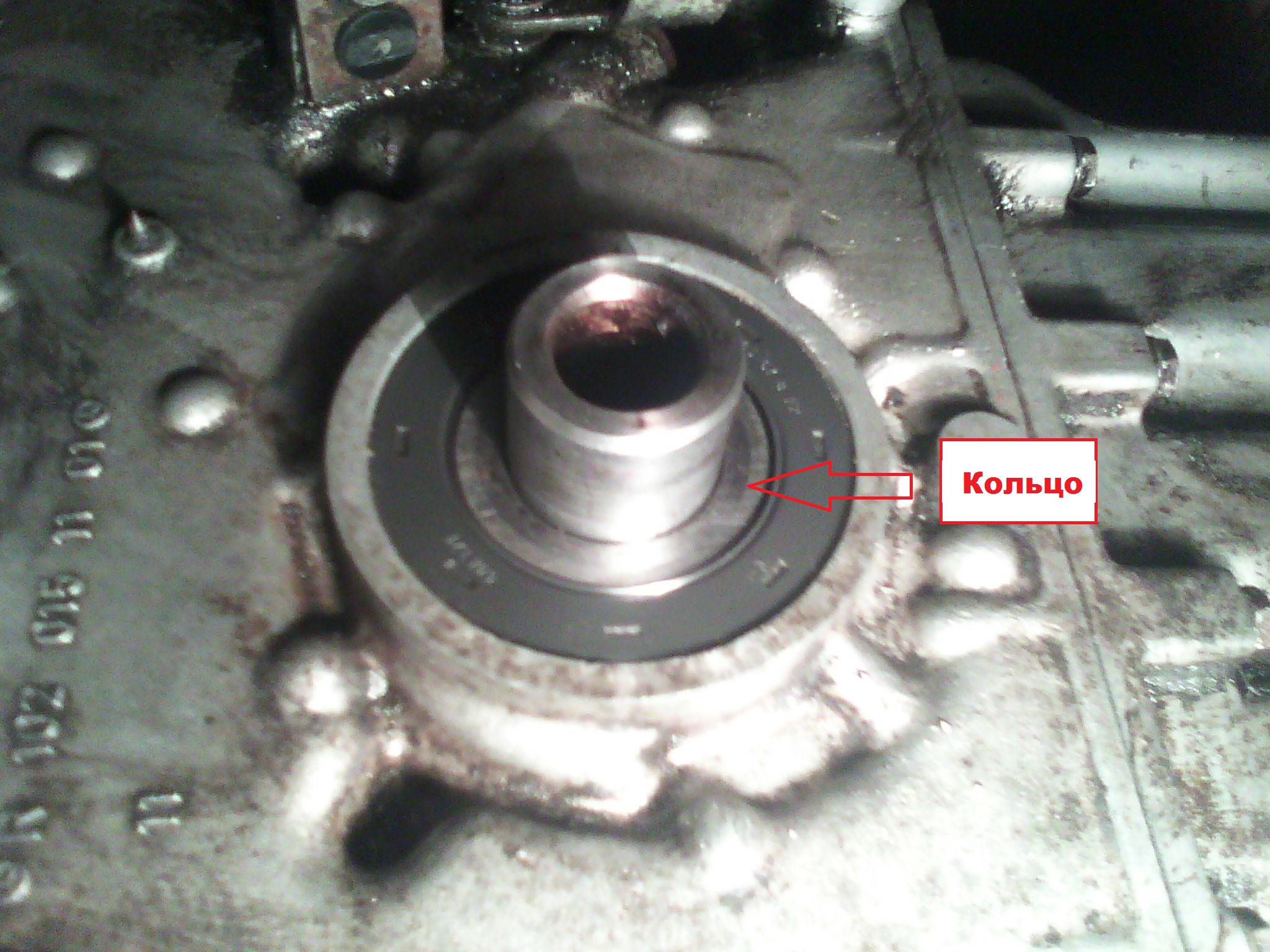

Гётз - отличная фирма. Кортеко тоже нормальные сальники делает. В оригинале, скорее всего, был и есть элринг. Кольцо это для того чтобы сальник не изнашивал дорогущий коленвал, а делал ту самую канавку в копеечном кольце, которое легко меняется.

А можно попросить номер и кольца и сальника. Спасибо.

Следующая втулка с пазами - привод шестерни меслоналоса. Зажимается болтом коленвала усилием в 300 Нм, то есть до усрачки.

Уже понял. Выставлять положение не надо?Следующая втулка с пазами - привод шестерни меслоналоса.

Это оно? Тогда ценнег совсем не копеечный!!! ((((

П.С. После замены сальника скрип пропал!!!)))) И всё сухенько. Победа. Кольцо (металл)на коленвале развернул перед установкой в обратную сторону. Спасибо всем за советы. Классный коллектив на форуме!!!!
