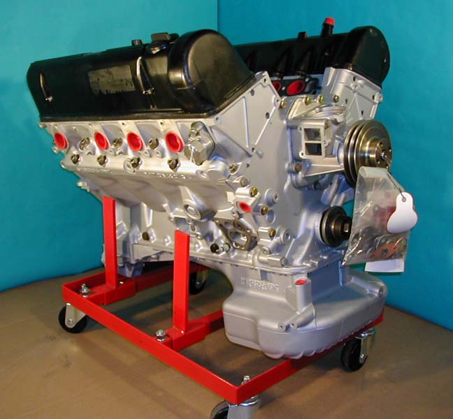

много пишут что на люмовых блоках тянутся резьбы.это поголовно или кто то смог сделать удачно капиталку такого мотора без "тянущейся резьбы"?
Никто не знает?

Сделать можно, в соответствии с документами WIS. Но кто в России возьмется грамотно все перевести на русский, подобрать все комплектующие, разумеется оригинал, прогнать все резьбовые соединения на блоке, подобрать в размер ремонтные болты...
Правильно, возьмешься только сам :gigi:.
Видел ценник на мотор 116.963 с капиталки в Германии - 5000Euro со всеми бумагами.

В таком виде продавался.
Ну да, его еще привезти и поставить нужно...
Если не секрет, зачем тебе такая машина, что сразу настраиваешься на глубокий блудняк с мотором. Может стоит потерпеть и поискать что-то более живое?
