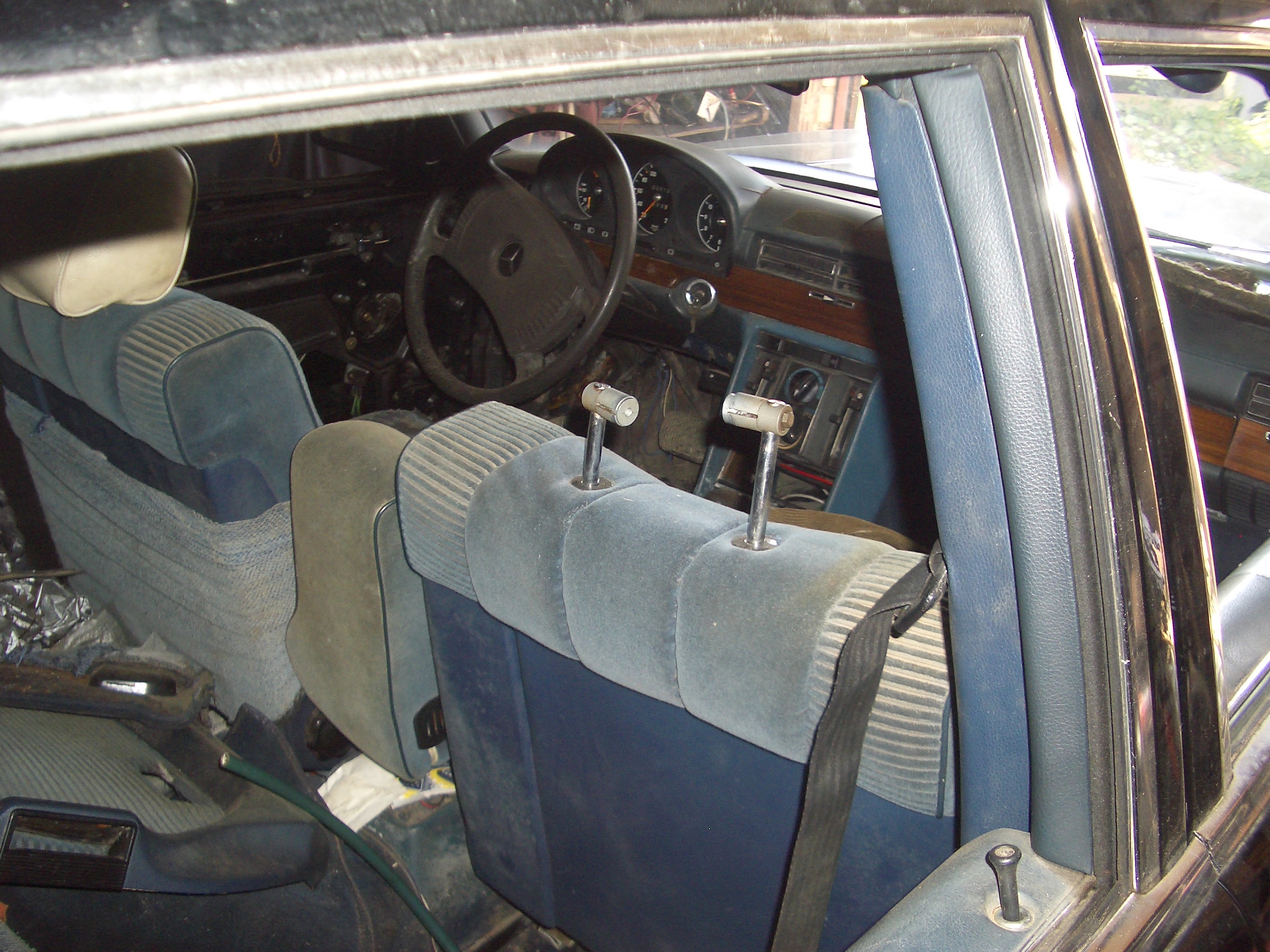

так кнопку и не нашел выкладываю фото пассажирской сидушки,порвал чехол,чтоб было виднее.

Вот тут выпуклость проверял? нажимается?
Если нет там кнопки, то снимать со спинки заднюю стенку и смотреть что там и как.
Постараюсь посмотреть как у меня на сидушке.

спасибо Leop.сегодня появилось время съездил снял датчик с бака и прощупал седушки. нащупал и снял крепление подголовников.ещё раз спасибо.
