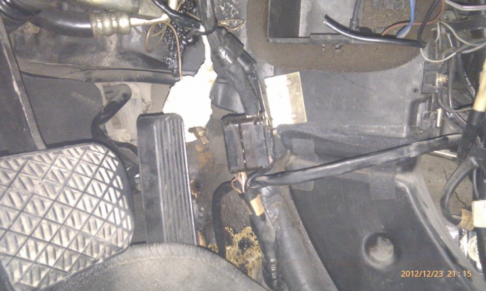

всем доброго времени суток!
прошу не судить строго. по теме: снял крышки теперь нужна помощь знатоков. я по пунктам выложу подробные фото, а Вы (пожалуйста) объясните если можете что это и для чего, и это ли имел ВВеду ЗоМеР? или может ли это быть както связано с подсветкой салона? Очень прошу четко по пунктам- так будет понятливее
1. справа под рулем-
http://a.d-cd.net/4351848s-960.jpg
http://a.d-cd.net/751848s-960.jpg
http://a.d-cd.net/40d1848s-960.jpg
http://a.d-cd.net/5ed1848s-960.jpg
http://a.d-cd.net/49d1848s-960.jpg

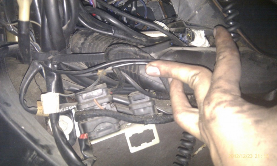

2. cправа от водителя находиться сбоку от АКПП – 2 узла каких то… + 1 провод оттуда идет серый. Отрезанный. Обратите внимание.

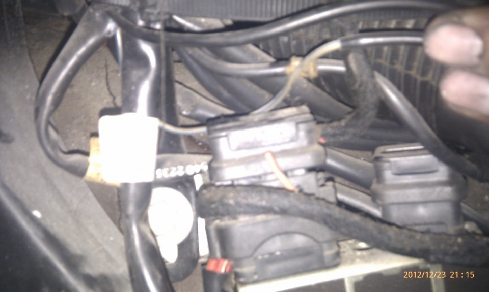

3. справа вверху под рулем 2 штекера . 1 подключен другой – нет. Так и не нашел куда вставлять 2-й

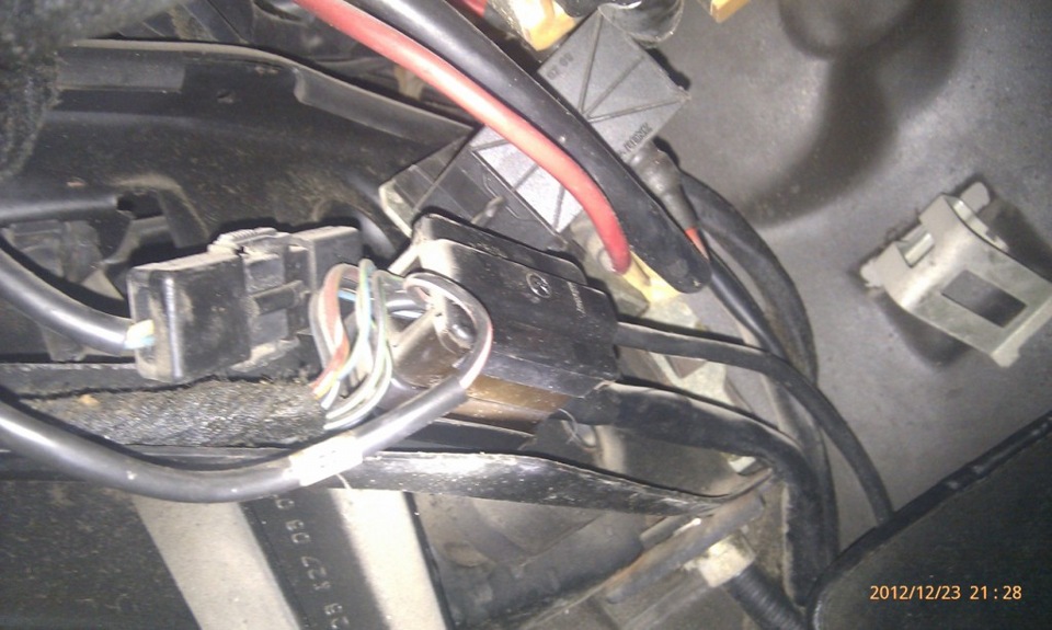

4. 2 любопытные узла+ 1 коробочка с входящими в нее 2-ми красными толстожильными проводами…

1. Штекер с толстенным жгутом проводов: Это колодка откуда идет жгут проводов на Лягуху АКПП, Датчик скорости, и соленоид АКПП.1. справа под рулем-
http://a.d-cd.net/9cd1848s-960.jpg
http://a.d-cd.net/5031848s-960.jpg
http://a.d-cd.net/cdd1848s-960.jpg

2. Вот там-же на фотке тама у тебя чуть выше походу отрезанный жгут из 2-3-х проводов в штатной изоляции --более похоже на жгут 2-х тонового сигнала, ---У тебя кнопарь на бороде с восклицательным знаком есть?
А вот серый провод я ХЗ что это.
3. Тоже не пойму.
4. И что тебе эта коробочка покоя не дает? там жгут помнится идет от тумблера включения основного света и уходит в коробку предов, крепится в самом низу когда выдернешь\подымешь платформу с предами где все провода и вот под ними смотри еще одно соединение--правда не знаю что он может тебе дать. Ну раз ве что только убедиться в том, что провода все целые.
