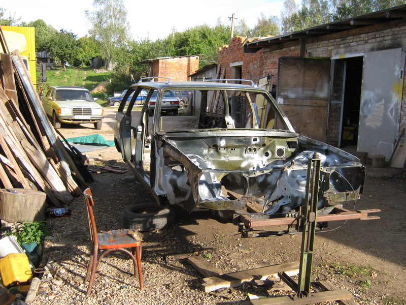

В общем,разрушил я сегодня миф,который сам придумал.
Никакой деформации на задней панели замечено небыло.

класс, шашлычница все таки рулит! мне эта идея всегда нравилась, т.к. можно фактически куртить вертеть авту в рамках даже самого маленького гаража, главное чтобы машинка туда заехала =) в стойках шашлычницы как я понял винтовые домкраты? руля не заметил, вы машину руками крутили после вывешивания? фиксация то есть на вертеле? ну и напоследок попрошу автора озвучить какие покрытия будут нанесены на днище(желательно с полными названиями, и в какой последовательности)

Да,в стойках винты.Машину крутим руками,один держит фиксатор на передней стойке,второй поворачивает.Жигули когда-то крутил сам,Мэрс не рискнул,но по безвыходности можно и самому напрячся.
По покрытиям я все выложу в теме по реставрации (ссылка в первом посту).

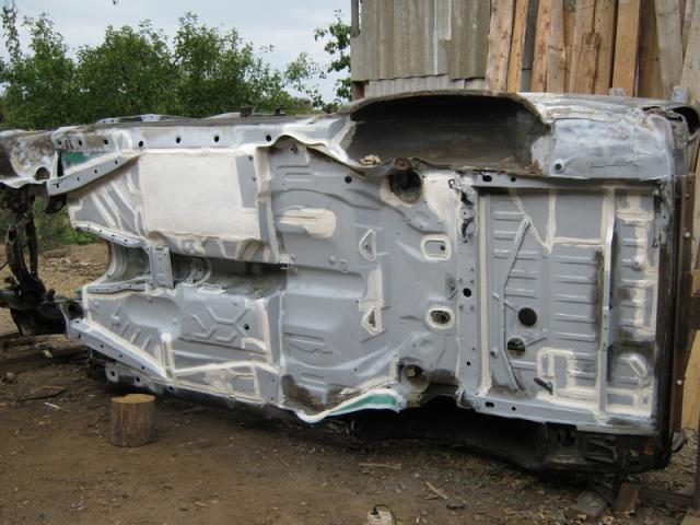

Вот результат,ради которого была создана тема
Обрабатываем днище напыляемым герметиком
Герметик
Инструмент
или
Далее антигравий на водной основе
Антигравий после высыхания чернеет
Теперь красим днище в цвет кузова
И красим пороги,дно запаски и еще некоторые элементы днища черным матовым цветом.
Без опрокидователей тяжело даже представить,сколько раз нужно было переварачивать,обклеивать...
Короче,как нужно было вые@///ться,чтоб получить такой результат?...

Может кому пригодится.... Точно таким же жигулевским опрокидывателем кручу свою. Только крепление по другому. Спереди просто вставляется в лонжероны, ничем не крепится. Сзади - тоже в лонжерон, вместо штатного фаркопа.IMG_0300.JPG
