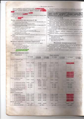

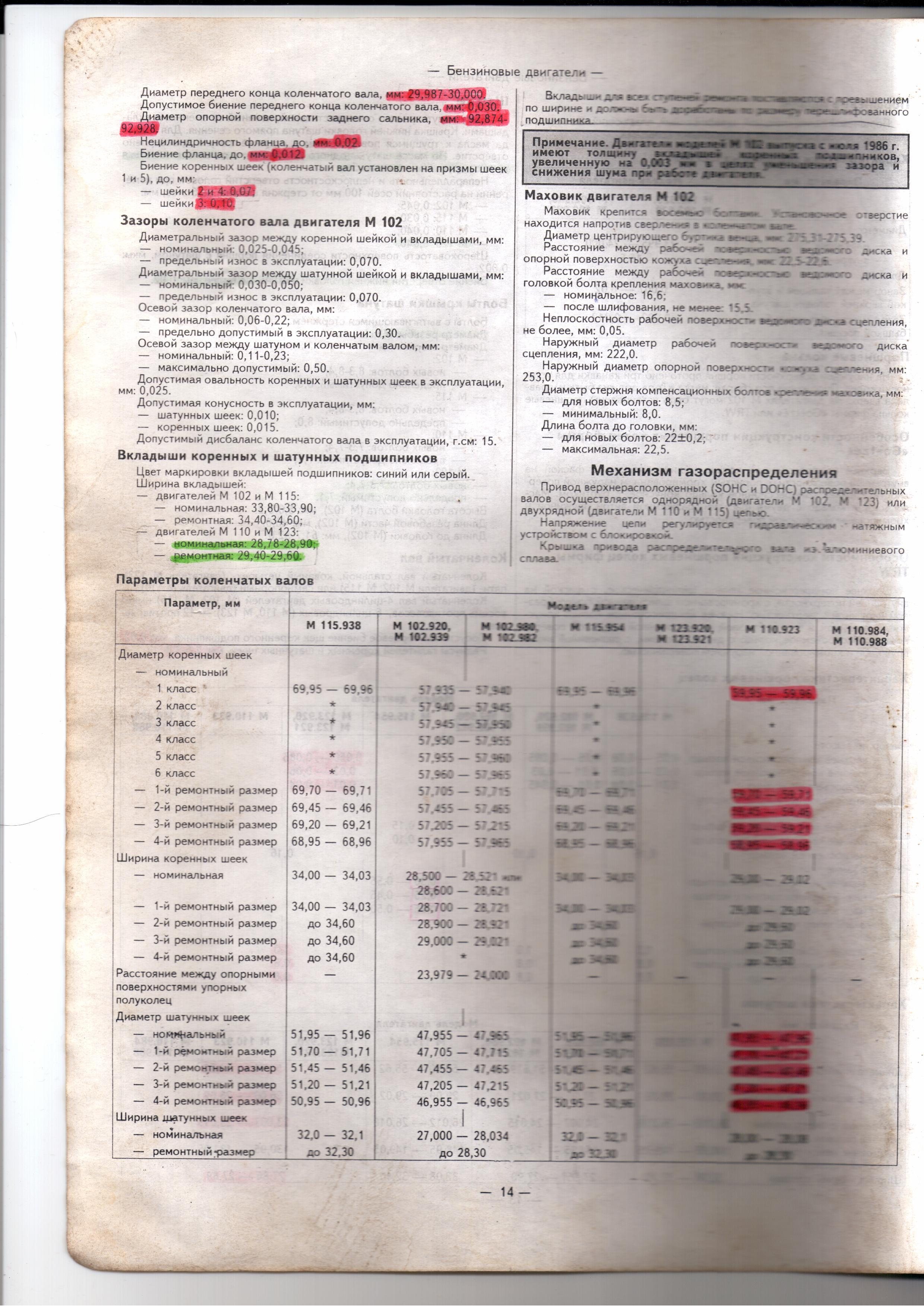

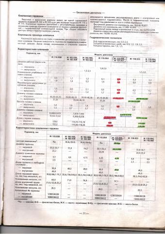

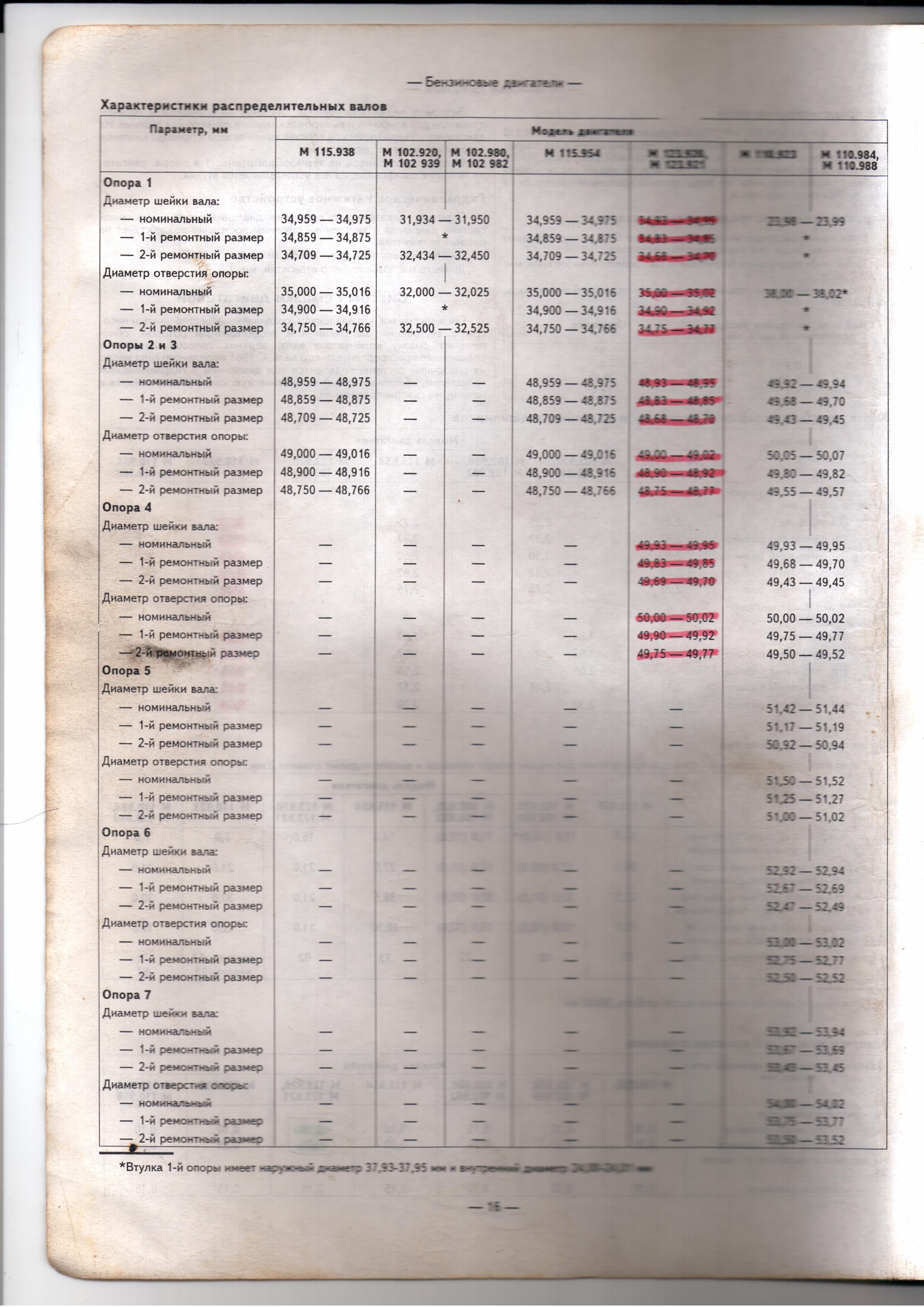

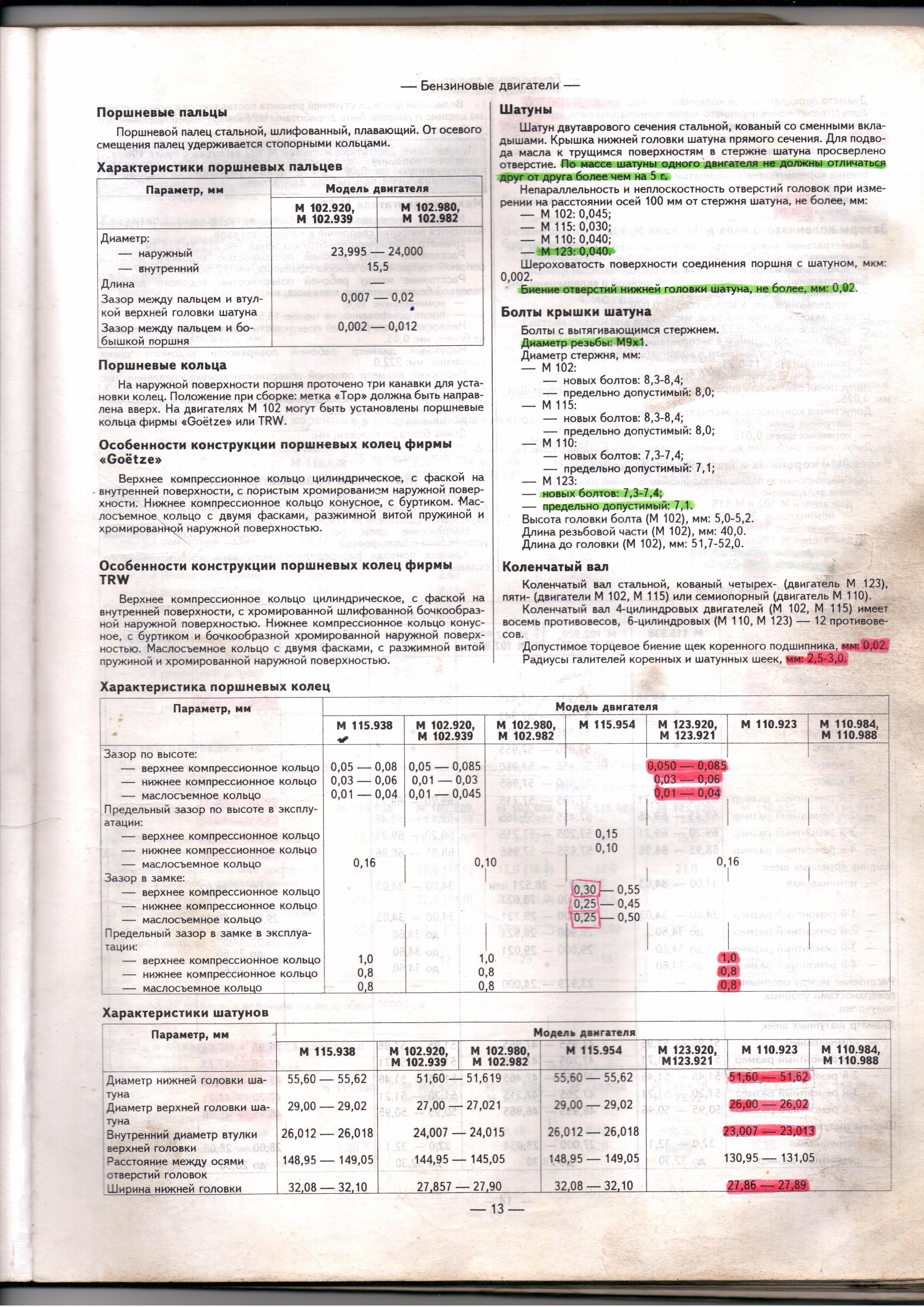

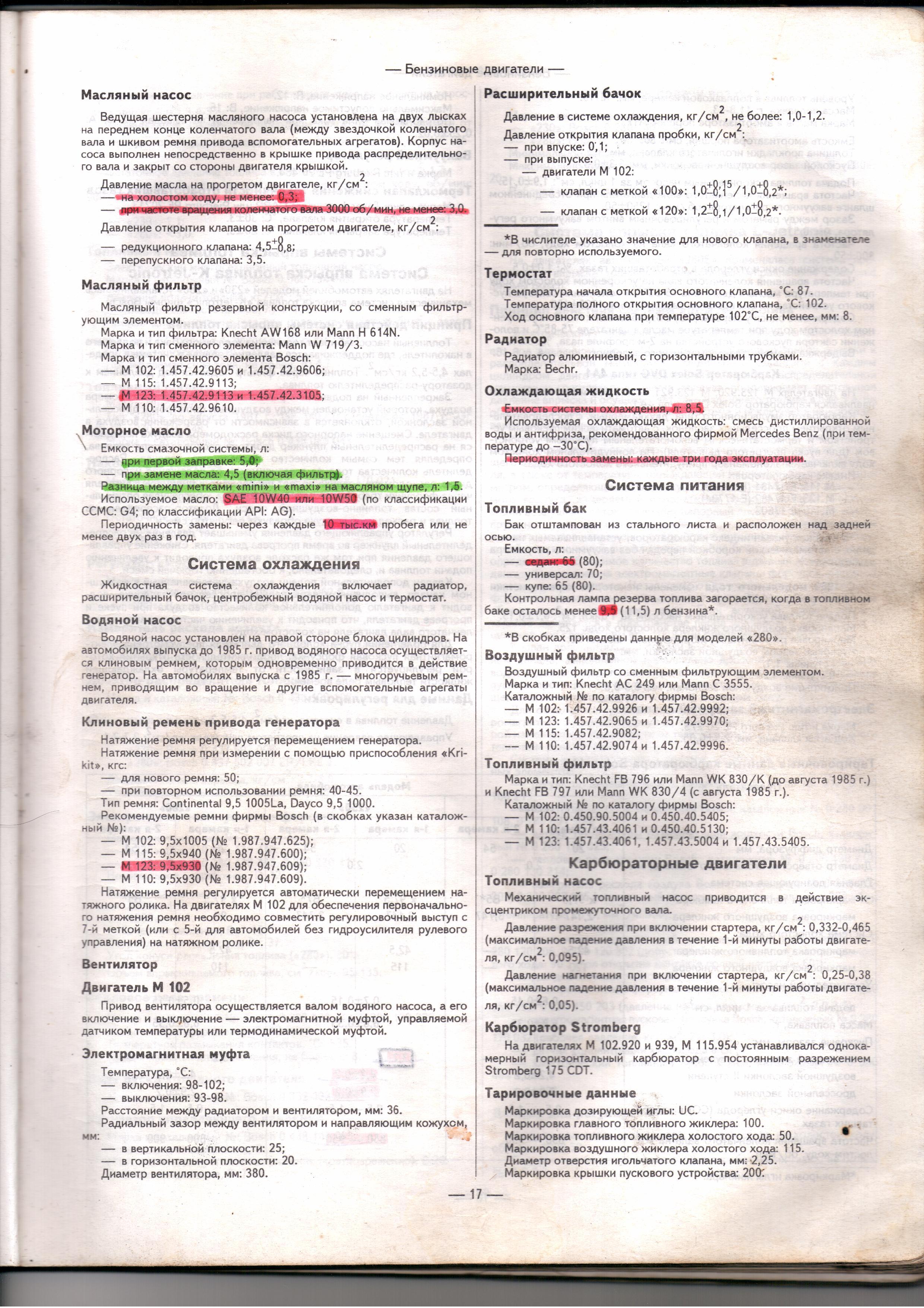

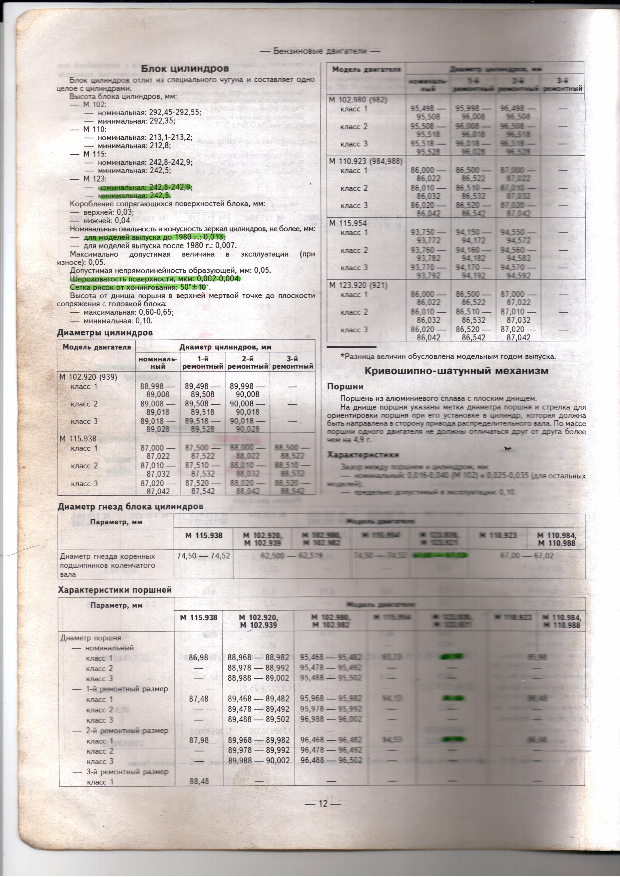

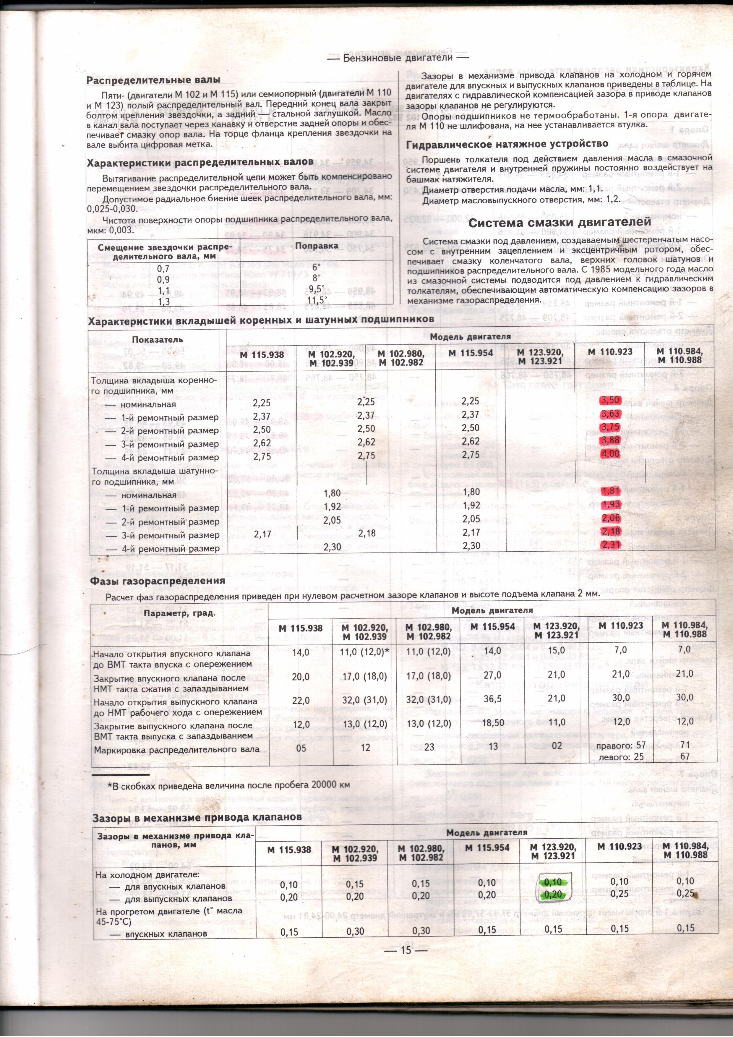

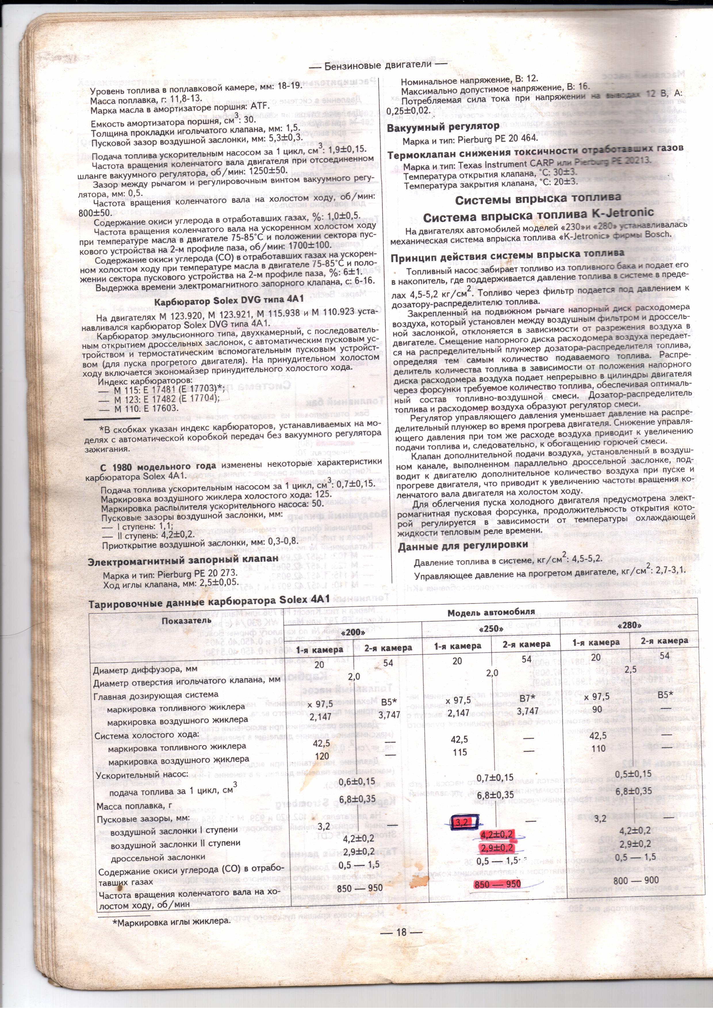

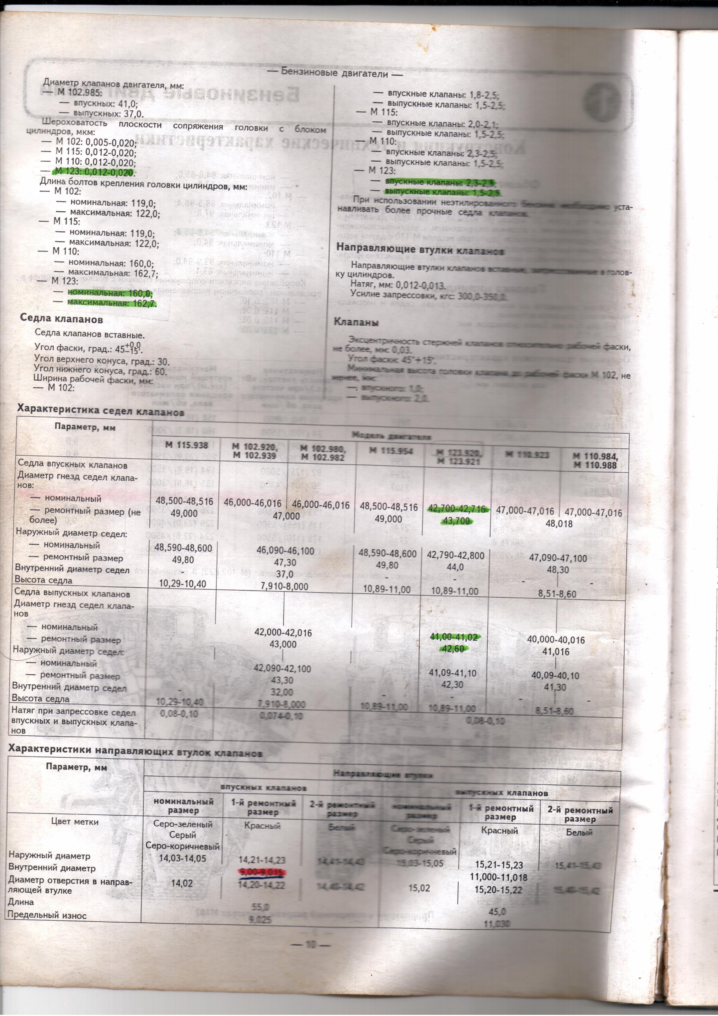

Вот сканы книги по 123 мерсу,110 движок там присутствует.

удобно что все в одной таблице, для сравнения очень наглядно.

Да инфа полезная очень спасибо!
"Reinhard" а в книжке нет сказа про двухкамерный карб для 123-110 двигателя а то скан заканчивается на самом интересном!

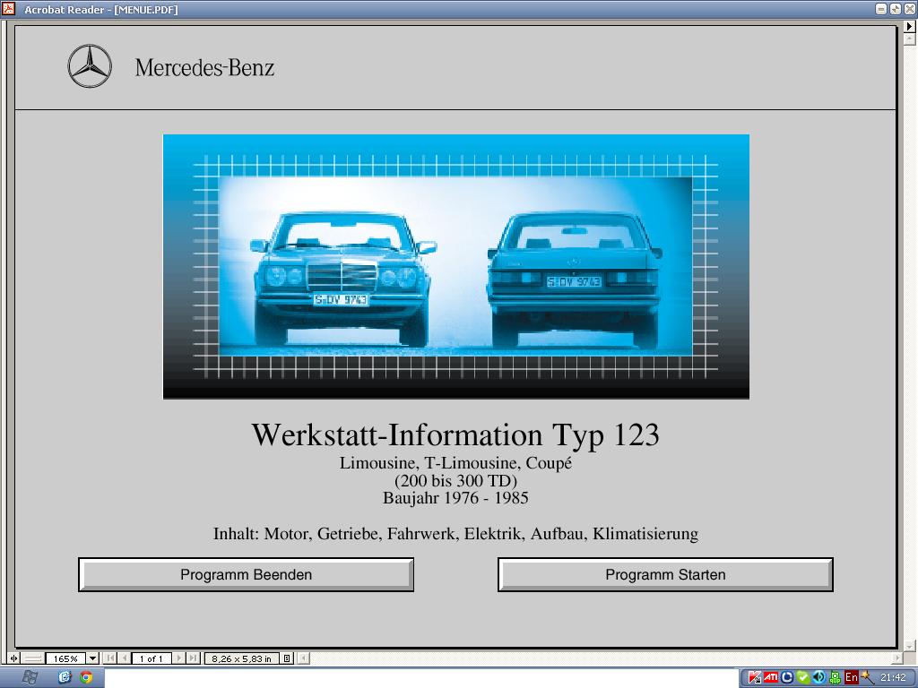

такая прога есть ?
она правда на буржуйском, но когда железка в руках многое понятно.

есть и на родном, не совсем такая, но тож толковая прога
Про какой двухкамерный?Вроде на 123м не было двухкамерных.Был однокамерный Стромберг и четырехкамерный Солекс.У меня есть книга про карбы Мерседеса.Только времени совсем нет.Буду сканировать по мере возможности,если кому нужно.
