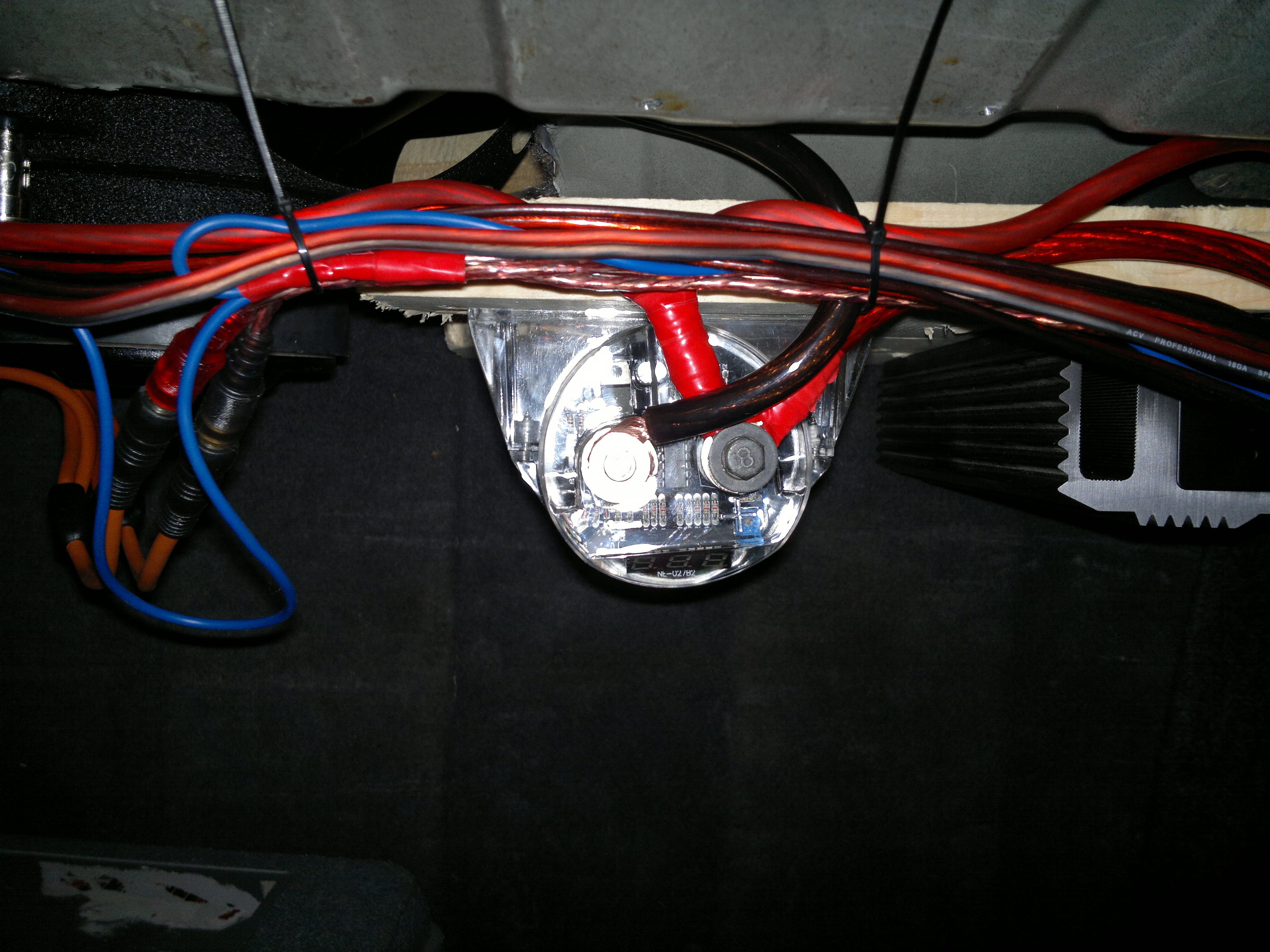

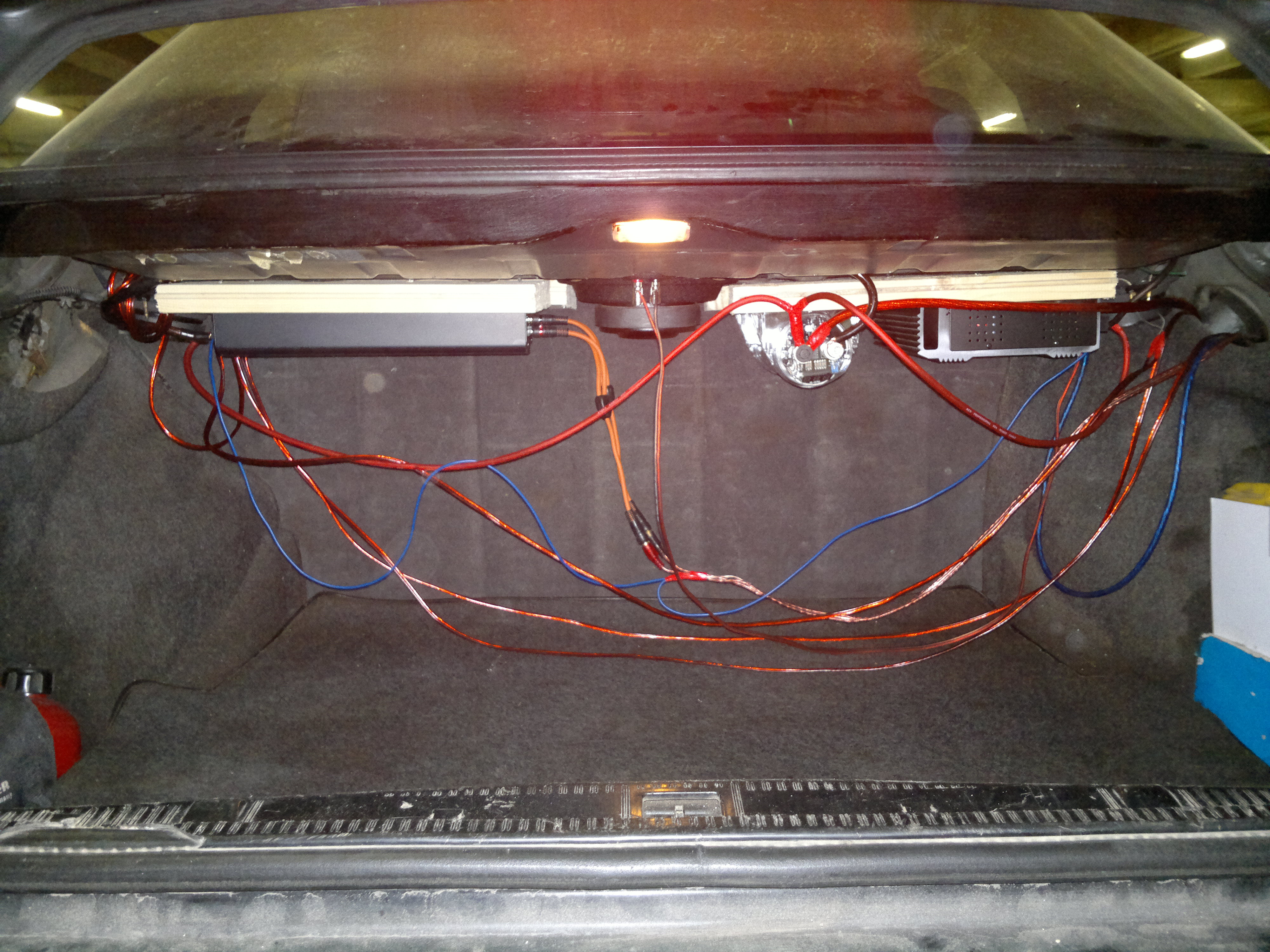

Купил провод Y для 4х канального усилка. Сегодня буду доделывать.
Открутил усилитель, прикрутил к полке снизу аж 2 половые доски, прикрутил к доске усилок. Не отвалилась бы вся полка :mrgreen: .
Смотриться ужасно, седня сфотаю- посмеёмся вместе!

Все подключилось и заработало!!!
Я даже не ожидал. Конд зарядил лампочкой, короче все как надо.
Так, да не так! музыка играет только низкими частотами!! :bangheat: В усилке очень много крутилок-вертелок, ни чего не помогло...
Начал ковыряться в настройках магнитолы и, так перетак
Прикиньте, выход из магнитолы (два колокольчика), предназначен только для саба. :moderator: В магнитоле есть настройка SW LEVEL : ставлю на -10 - тишина, на + 10 одни басы!!!
Могу ли я? Монголия? Магнолия!
Шучу..
:confused: :confused: :confused:
Могу ли я, раздербанив тот провод, который так старательно паял, подключить через него от проводов на динамики(выходят с магнитолы), к колокольчикам на 4-х канальный усилок??? Не сгорит там ни чего???
Усилок на саб подключу, уже тут без вариантов, прямо к колокольчикам на магнитоле... С ним все вроде прояснилось.
