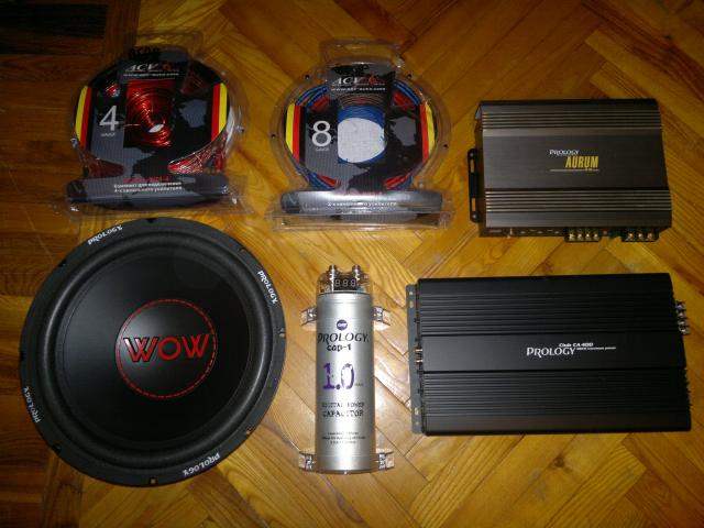

Вот что уже стоит: Все эконом класса: голова Sony CDX-GT47UE, перед 13" ACV в штатные места, зад блины FLI, не удивляйтесь, тоже в штатные места! Тупо вырезал ножницами метал, и снизу прямо к полке прикрутил на саморезы. Зато внешне полка осталась не тронутой.
Дома сейчас лежит усилок Пролоджи 300W 4х канальный, усилок Пролоджи 250W 2хканальный, саб ФЭ пролоджи 12", конденсатор Пролоджи цифровой.
Два комплекта проводов.
Вопрос первый. Как мне подсоединить 2 усилителя к голове, если в ней только 2 колокольчика? Т.е. как я понимаю под один усилитель...
Вопрос второй. Как лучше подсоединять конденсатор? На 2 усилителя тянуть к нему от АКБ 2 провода или хватит одного, и только после Конденсатора - два???

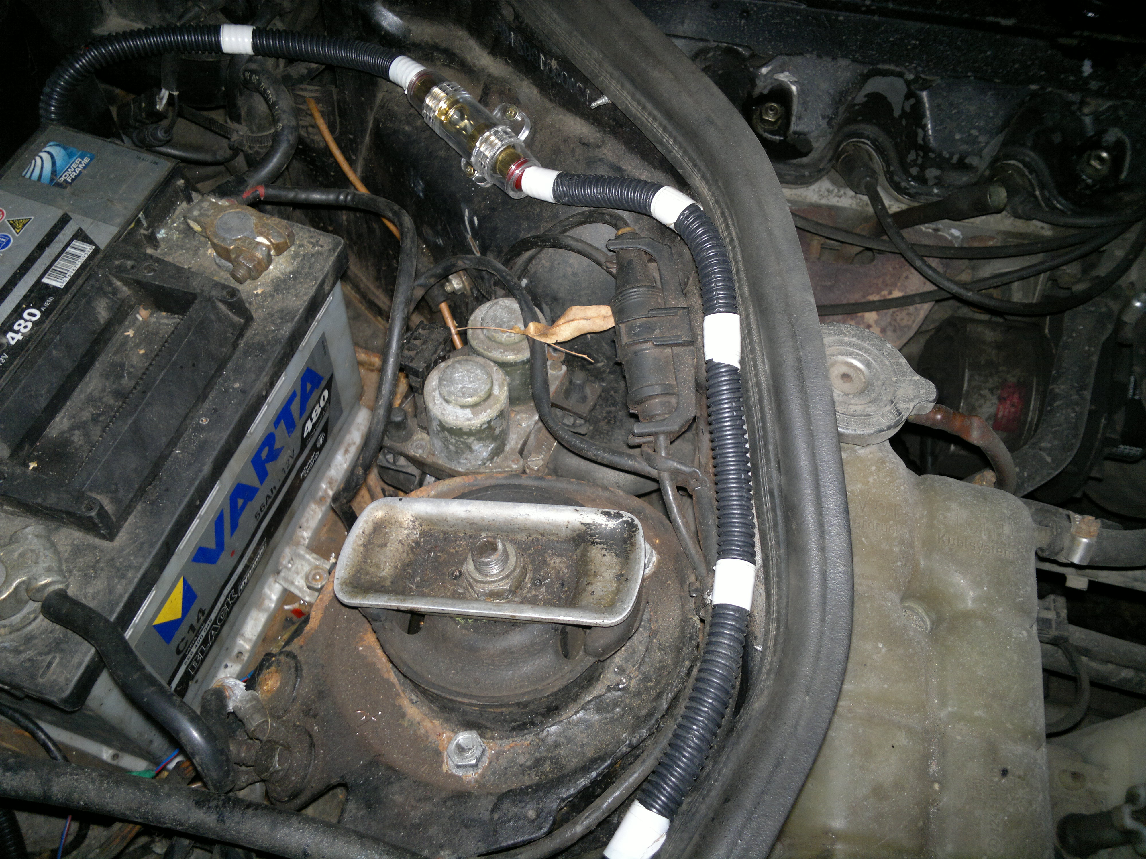

Вопрос третий. Предохранители/ль ставить в подкапотном пространстве у АКБ? или между конденсатором и усилком? Или и там, и там??

да.Вопрос третий. Предохранители/ль ставить в подкапотном пространстве у АКБ?

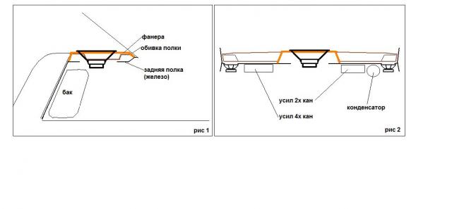

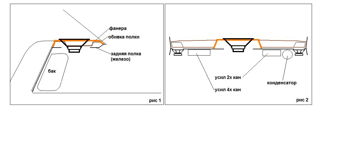

Фанера будет 10мм. Раздвоитель колокольчиков стоит муку (по 150 р за провод), так что буду вклячивать сразу все.
Люди, чем обклеивать фанеру???

Фанеры должно быть не менее 20 мм толщины.
Обклеивать тем чем нравитца.
В нормальном усилителе кроме входа есть еще и выход.

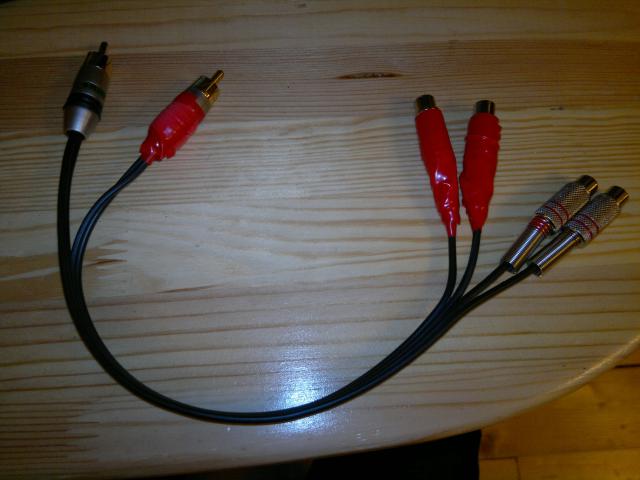

Y разветвительПодскажите точное название девайса:

К фанере 10мм приклею еще фанеру 10мм. И будет у меня фанера 20мм!!!
Спасибо.

Может не повезло, конечно, но проводов таких я не нашел. Т.е. о них все знают но в наличии нет. Были наоборот Y - где 2 папы и 1 мама.
Нашел составные части, буду ваять/паять...
Вот из этого.

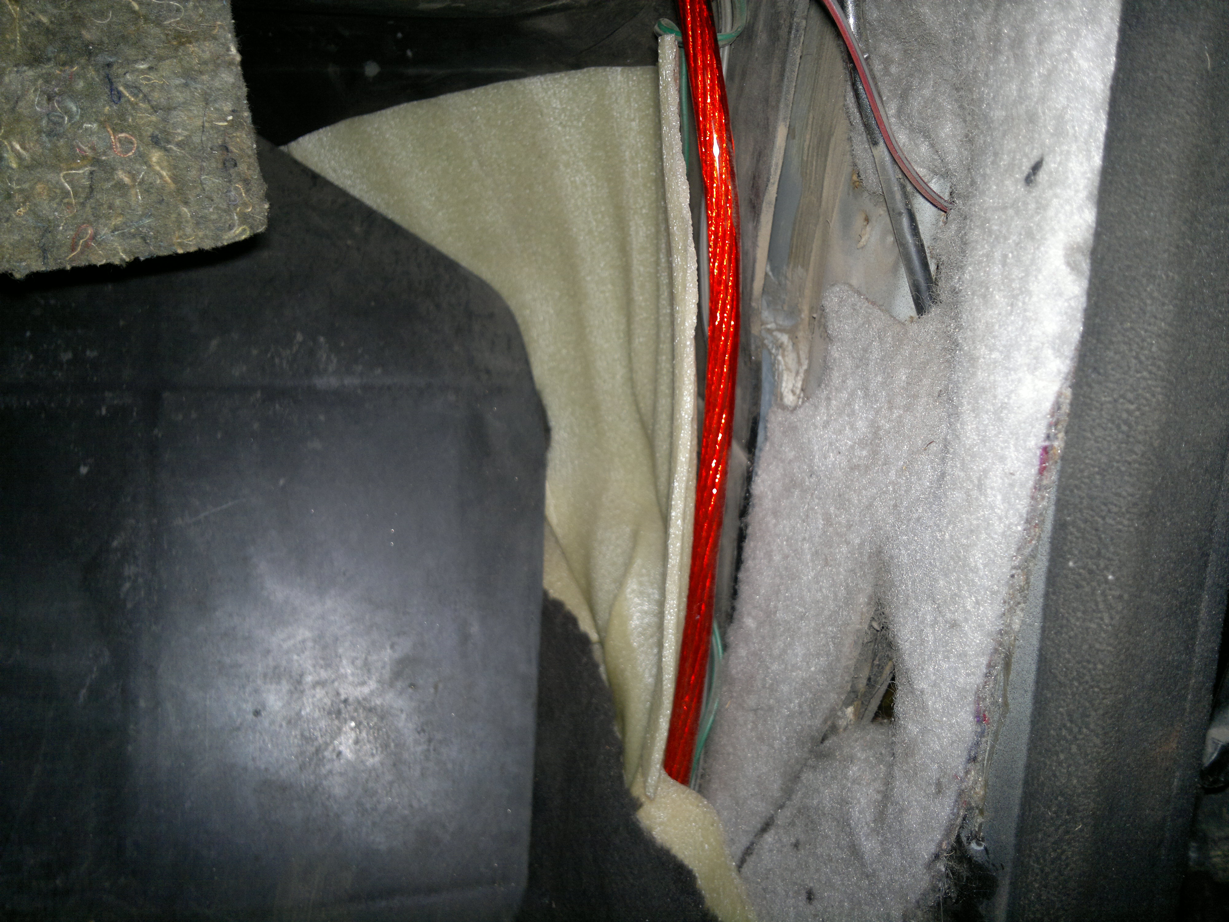

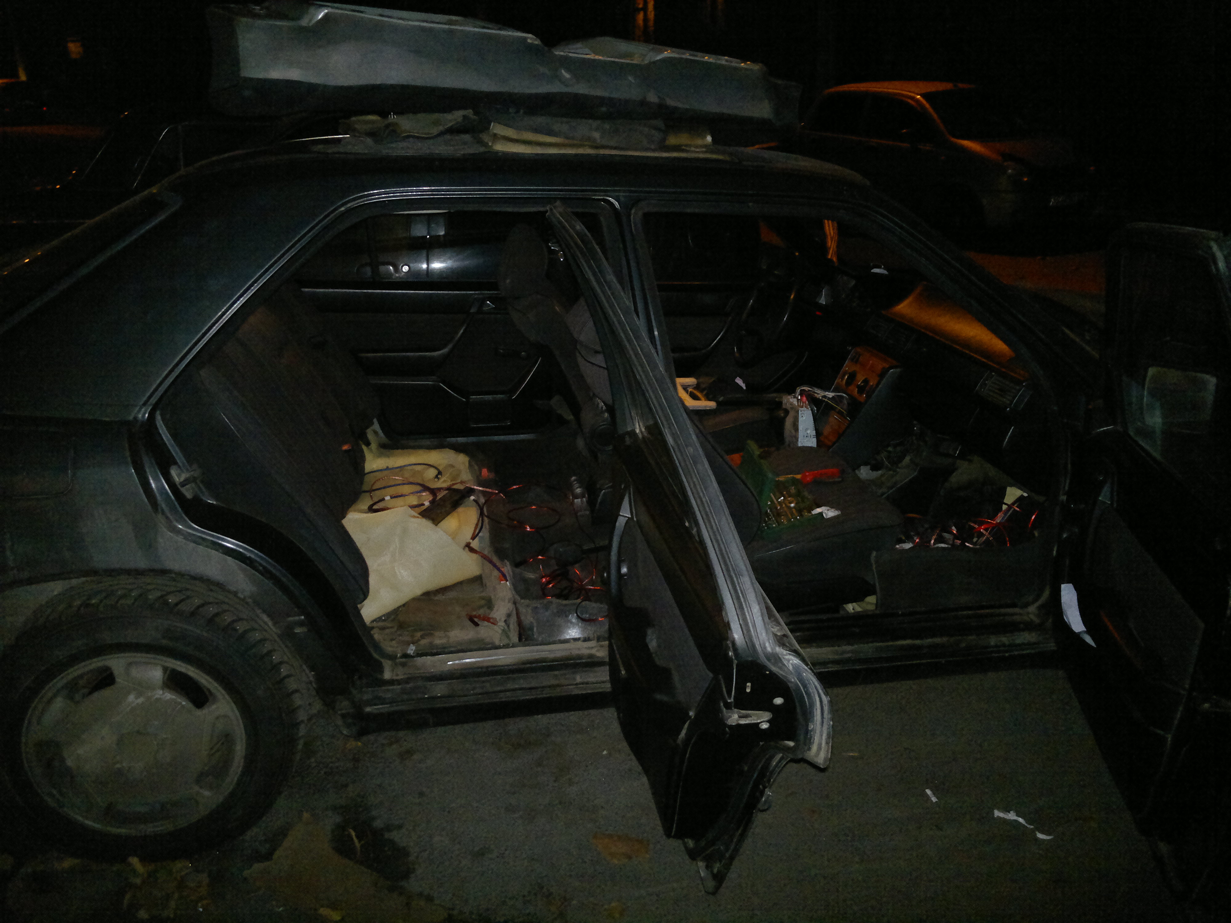

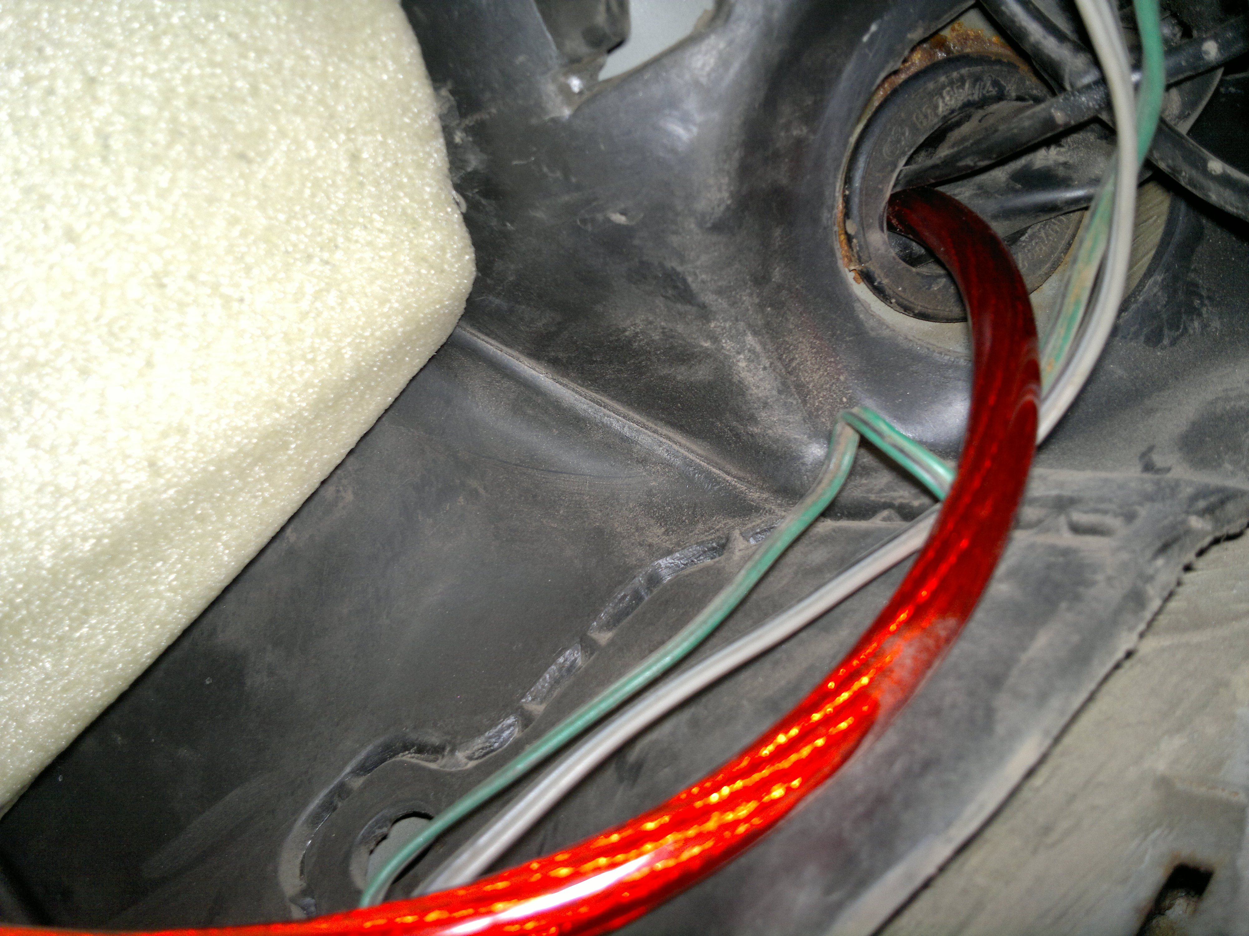

В заднюю часть салона хотел протянуть по штатным кабельканалам, но для этого нужно снимать пол - т.е. откручивать сиденье - а это геморрой. по этому, сначала взял тот самый красный толстый провод, и открутив нижнее крепление обивки междверной стойки, приподнял пол (тряпку), и пропихнул его вдоль вертикальной стенки внутреннего порога. затем примотав к нему (уже в задней части салона), провода на передние динамики и колокольчики, вытащил их в переднюю часть за большой провод, так чтоб его конец остался в задней части.
Ну, собственно, чтобы всё это дело дотянуть до багажника, нужно снять спинку заднего дивана, и в штатную дырку вытащить провода.
Из проводки остаётся только дотянуться до левого переднего динамика (думаю отделаюсь разборкой обивки в ногах водительского места и сеточкой динамика сверху), и подключить провод включения усилителей к магнитоле.

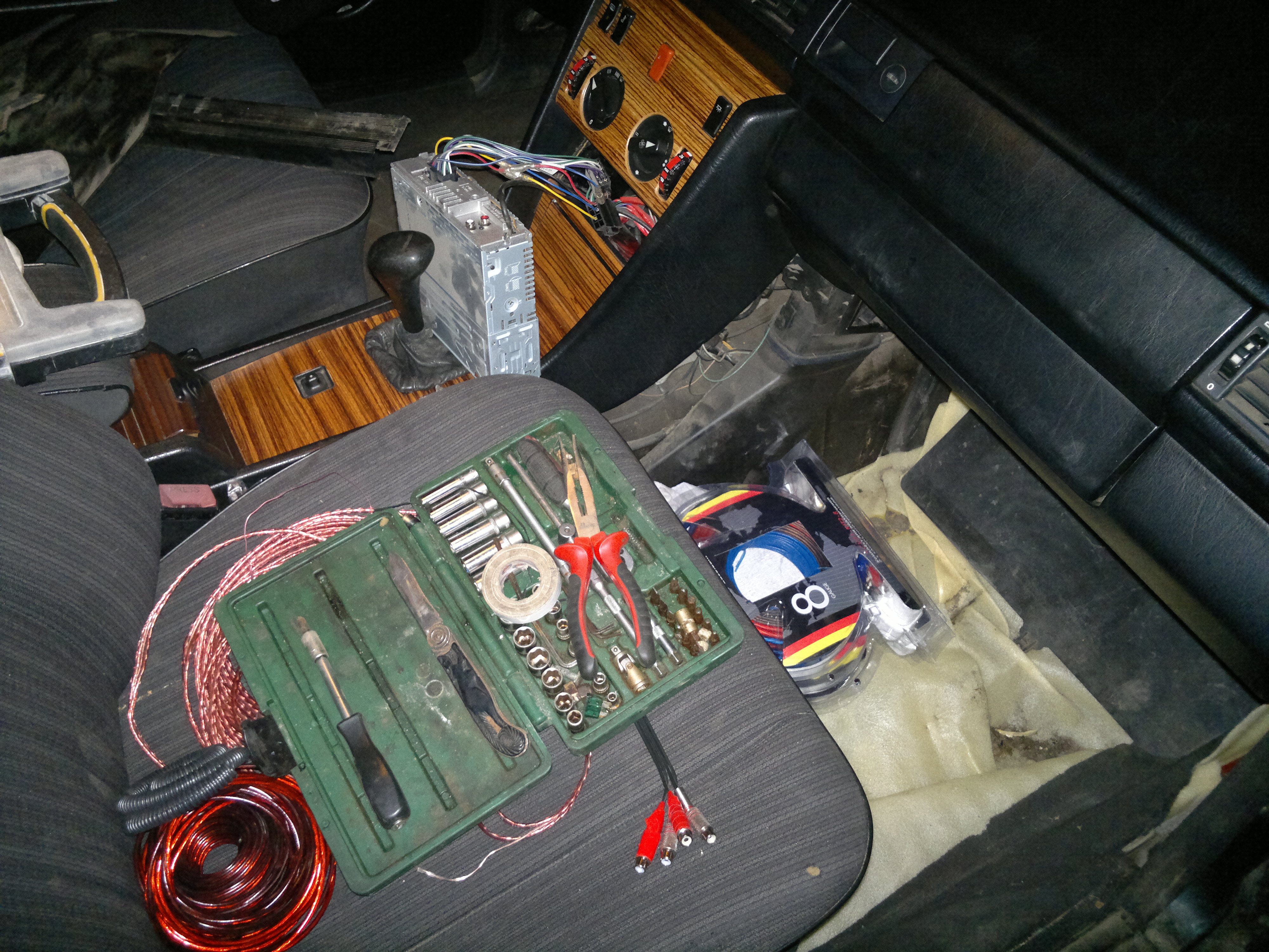

Вопрос!
Кто знает к какому проводу подключаться на магнитоле Сони? Я коробку со всеми бумажками отдал
Там 2 разьема : один на динамики 8 контактов, второй подключение 5 контактов - красный и черный - понятно, а вот остальные??? На антенну подключать не буду, т.к. хочу слушать не только радио. Там еще желтый, синий, синий с белым.
Спасибо.

Вопрос!
Кто знает к какому проводу подключаться на магнитоле Сони? Я коробку со всеми бумажками отдал![]()
Спасибо.
Синий - плюс на антенну, туда же можно подцепить управление усилителем. Но. У некоторых моделей антенна включается только тогда, когда включено радио, в этом случае, как правило есть отдельный плюс для усилка. В твоём случае, может быть, это сине-белый. Я не помню, честно говоря, точно. Модель мафона напиши, тогда скажу точно.
А, всё, увидел. Вот схема подключения твоего мафона: КЛИК. У меня сейчас GT40U, такая же практически.
