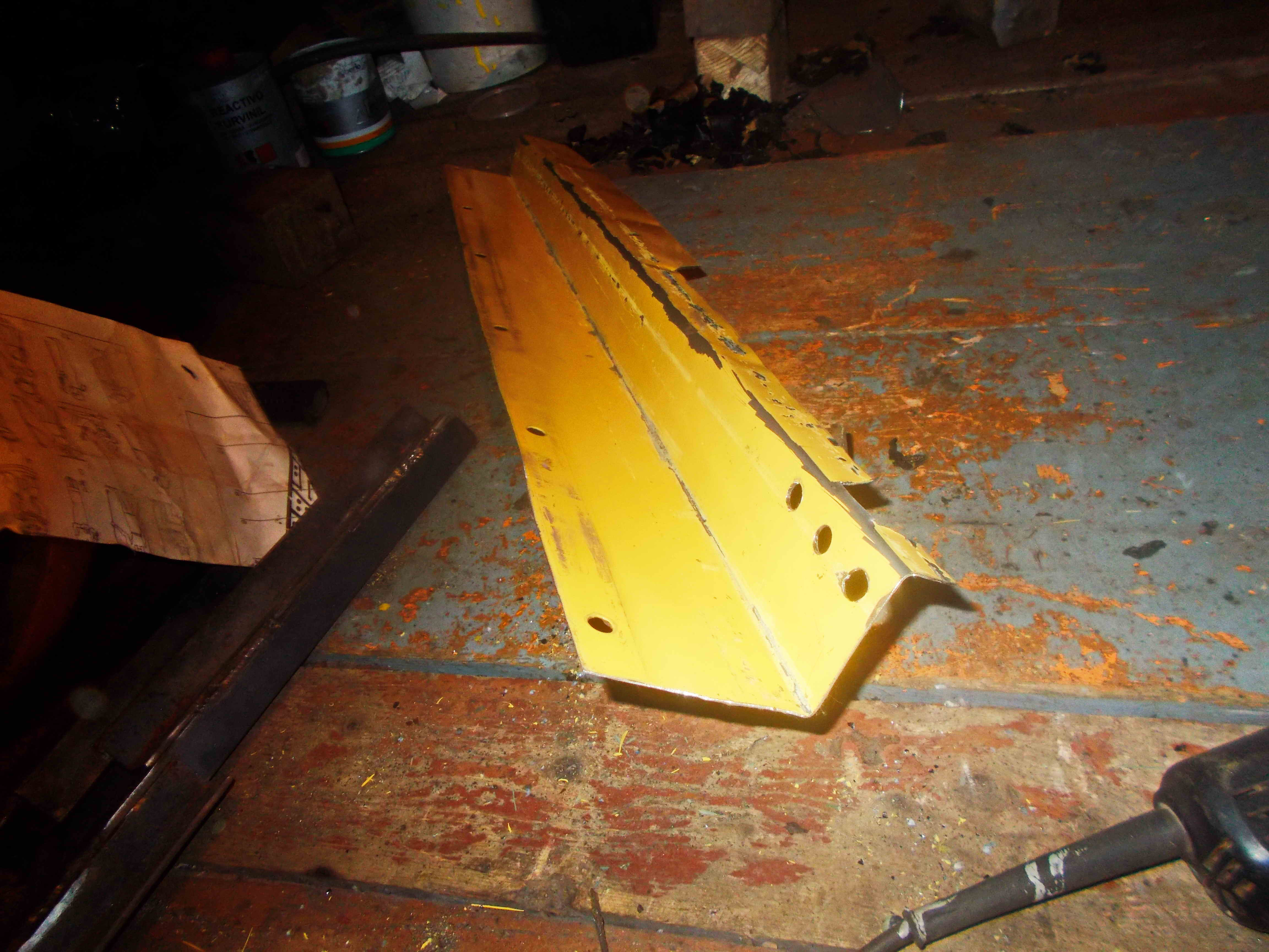

Отправлено 19 April 2013 - 15:38
о как ... незнал.
пы.сы Илья , давно не видел обновлений в контакте по кузову . как работы идут?
Есть уже немного нового, сварочник дурковал, перешёл на coreshild15 и напряжение 14-15 вольт выставил, варит, но к новой проволке приходится привыкать DC- раньше + был. Вот кусок задницы выгнул.
Это задняя панель, где замок багажника?
