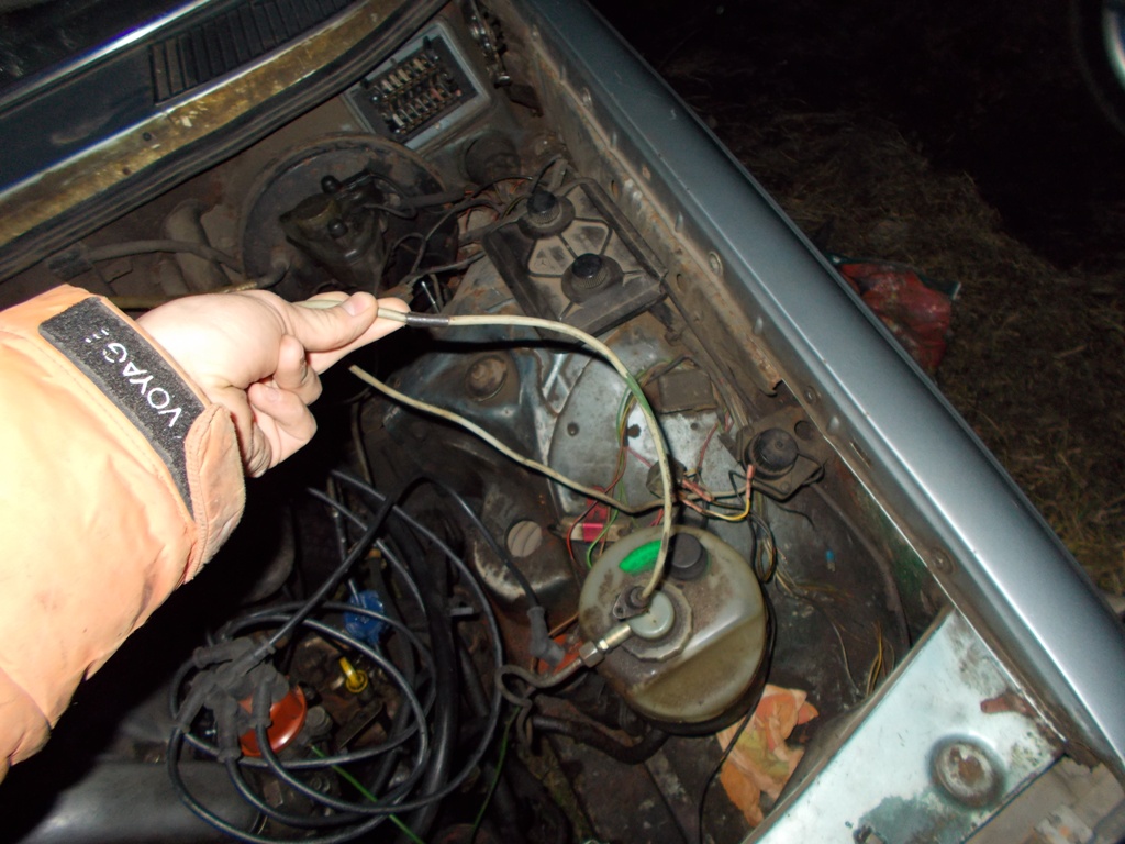

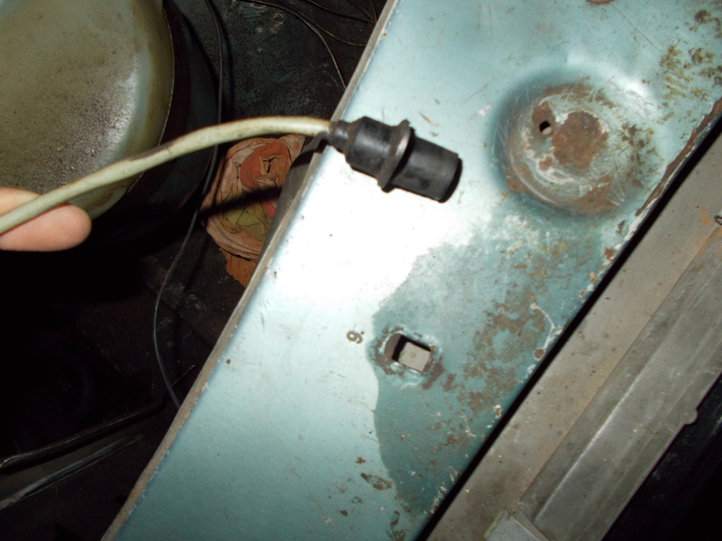

да вот еще нашел тут кое чего не знаю откуда может кто подскажет. да и фото моторного отсека что бы понимали о чем речь идет.

Это ДПКВ для разъема диагностики. На работу мотора и всей электрики автомобиля он не влияет.
