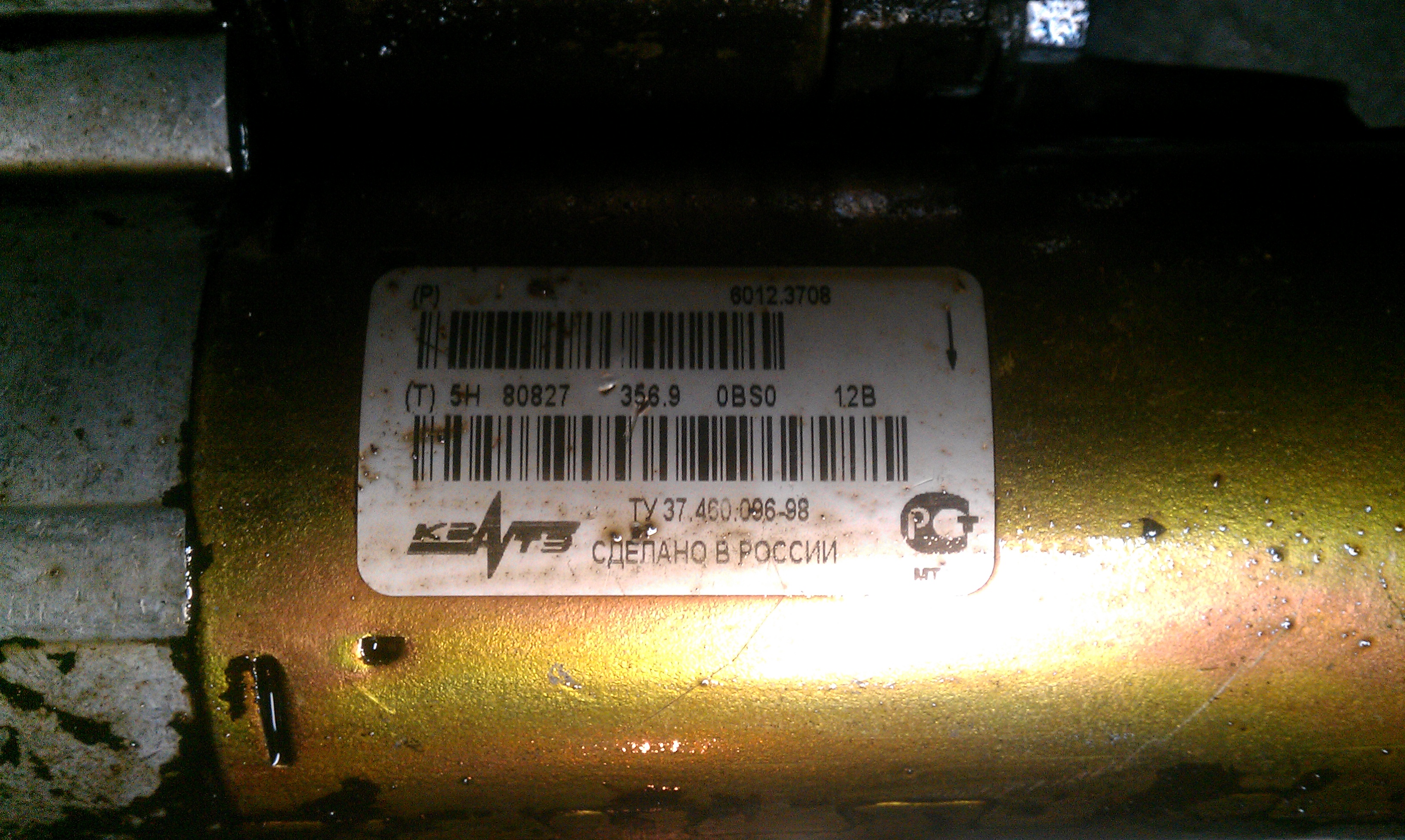

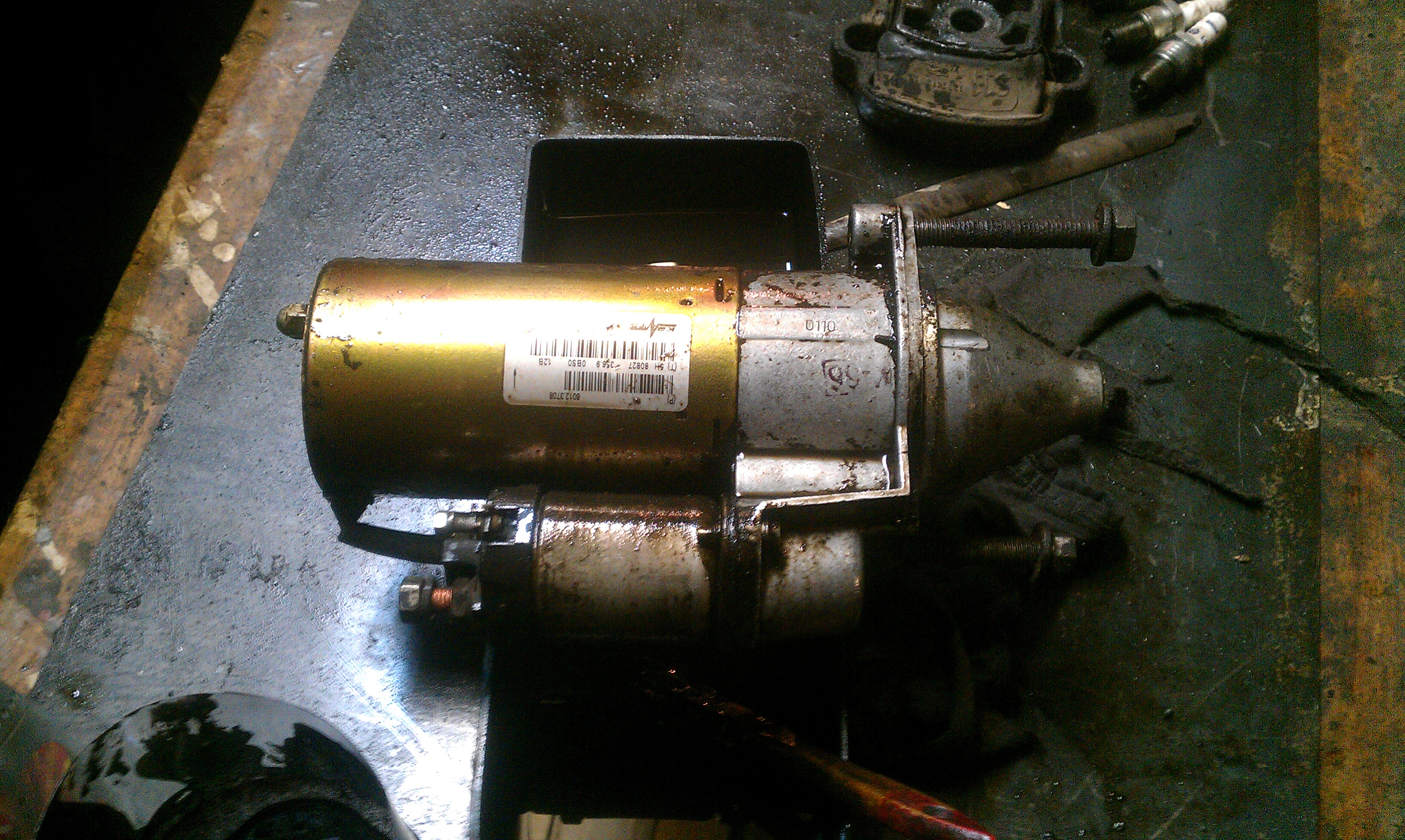

Народ, а подскажите пожалуйста, почему на моем старте написано "маде ин раша"
Насколько я знаю на 116 двигатель без переделок не встает ни один стартер русский - а этот как родной...

значит вставали, может напильником доделан)
