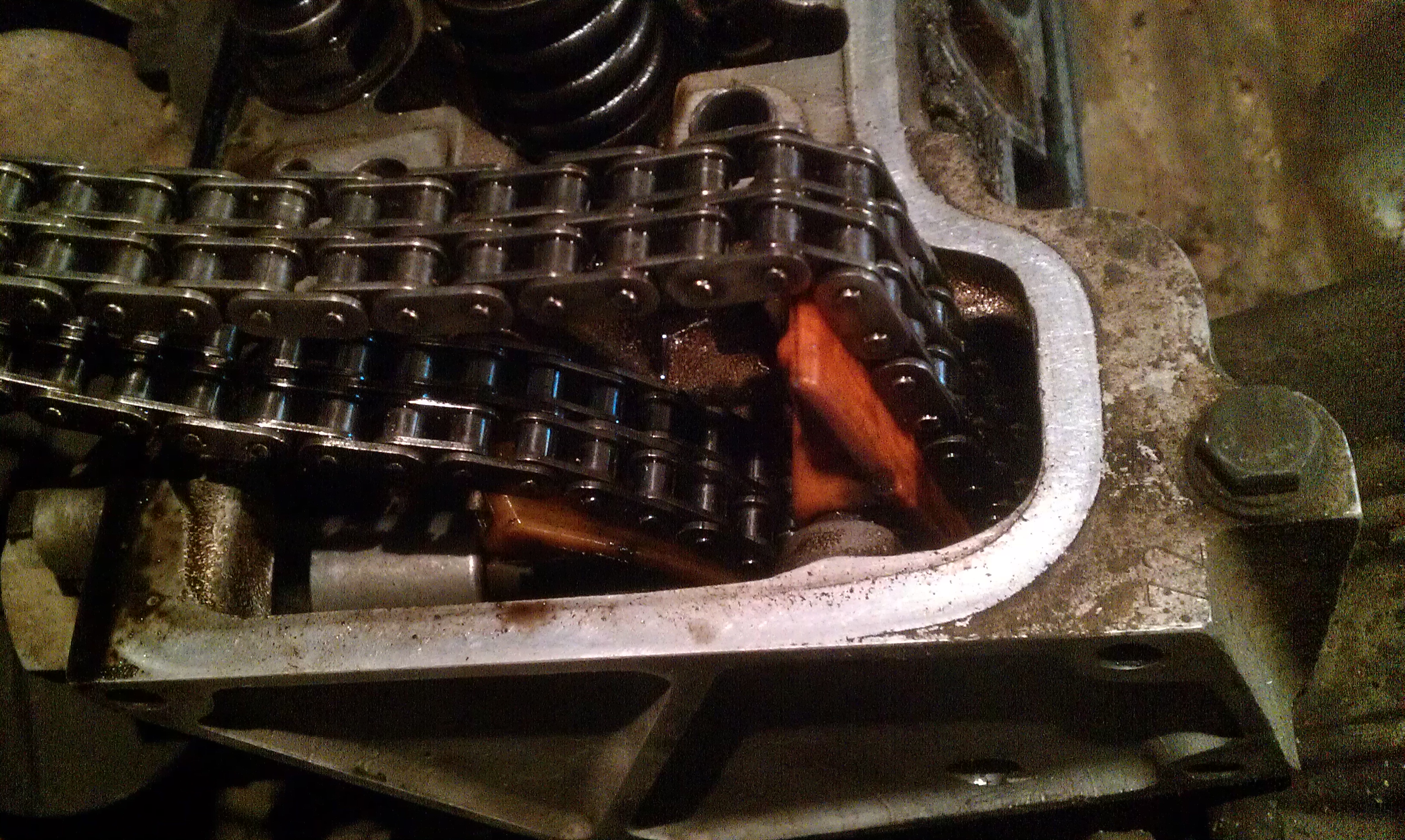

Дошли руки у меня до разборки двигателя. скинул все сверху, но вот возникла небольшая загвоздка... немогу понять как снять успокоитель. думал там под шестигранник - а нифига.... подскажите как его снять
на фото крупным планом правый красненький:

предположу по аналогии с другими движками- там запресована шпилька с резьбовым отверстием. Вворачиваеет винт и выпресовываете (если по варварски - гвоздодером за шляпку винта)
да резьбу видел... я просто не знал что там за конструкция... это мой первый мерсодвижок на ремонте... спасибо за совет !!!
если перевести на русский язык вышесказанное, то применить обратный молоток.
там все по русски. ну разве только к шпильке придраться, описался- штифт. и если уж по уму, то не обратный молоток, а выпресовыватель, ибо ударные нагрузки - зло для резьбы, можно ее "потерять", особенно если перекосить обратный молоток. самый простой выпресовыватель - из болта вкрученного в снимаемый штифт, гайки с шайбой, и упором под шайбу. фиксируется шляпка винта ключем и крутится гайка, вытягивая штифт.

Обратным молотком за 5 сек, без всяких проблем.
Пробовали вкручивать болт через шайбы... обычные болты лопаются только впуть.. Самый действенный способ: берём болт от поддона, который подходит по длинне, и вытягиваем за него гвоздодёром. вытащил без проблем.

да,верно, забыл указать. болты использовали каленые. китайская сыромятина может действительно лопаться

когда разбирал мотор ,.... не нахожу мягких выражений.с левой стороны пришлось пилить пальцы(башмак был поломан пополам и загнуло пальцы или как там их)остальные без проблем шпилька на нее небольшой груз и гайка с шайбой ,чтоб груз не убежал.первый раз столкнулся на севере с мотора чтз пацаненок не мог снять форсунку 3 дня .главному инженеру всё это надоело и он у токарей заказал вышеупомянутою приспособу.в течении часа форсунка была вынута.да бить надо ровно по оси ,без смещений.

Всем спасибо за советы. самый действенный способ оказался "гвоздодер". первый пытался выбивать, выпресовывать через приспособку - потратил 30 минут примерно. плюнул, решил попробовать варварским - 5 мин и он у меня в руках.... и так со всеми остальными.
