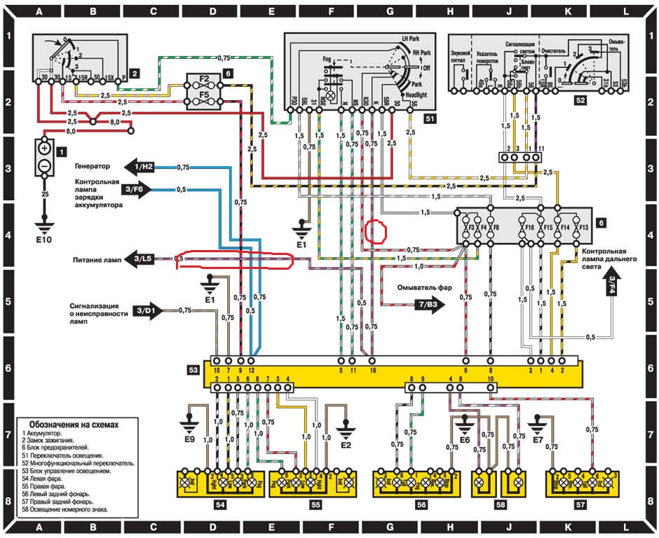

Может ли быть КЗ, как отмечено на схеме?

Провод, который идёт от 15 контакта блока контроля на питание ламп, он вроде не через 3-й предохранитель идёт...
Угу, без предохранителя. Только кто тебе сказал, что это провод питания ламп ? Это может быть питание самого блока контроля.
А по схеме, если не ошибаюсь, подсветка приборки может вообще без блока контроля работать...
Угу. Блок контроля контролирует только внешнее освещение.
Там написано, что это провод питания ламп. Тогда получается, что подсветка приборки от 3-го преда вообще не зависит???
Ты уже сам запутался, и мну запутал... :redface: :)
3(8А) - Лампы габаритного света в правой фаре, правом заднем фонаре. Сигнализатор невыключеных габаритных огней. Лампы освещения номерного знака, комбинации приборов. Лампы подсветки управления отопителем. Лампы подсветки включателя фароочистителей*.
Выходит, зависит подсветка приборки от целостности 3 предохранителя.
Только подсветка приборки идет не через блок контроля неисправности.
А остальные внешние световые приборы - через блок. :)
Сдерни разъем с приборки, проверь, сгорает ли предохранитель.
