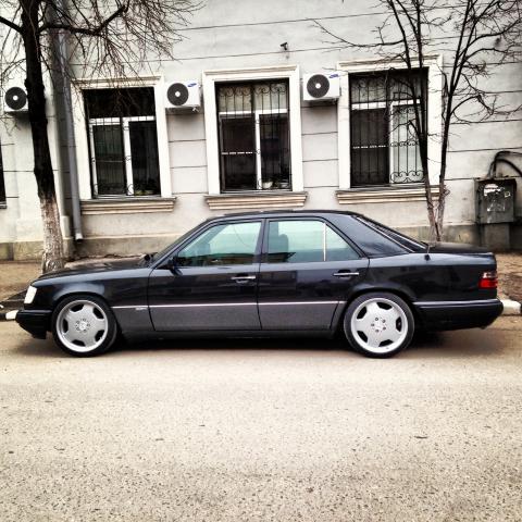

Красавцы! Все!
это не я на фото если че

Фотка стильная получилась!это не я на фото если че

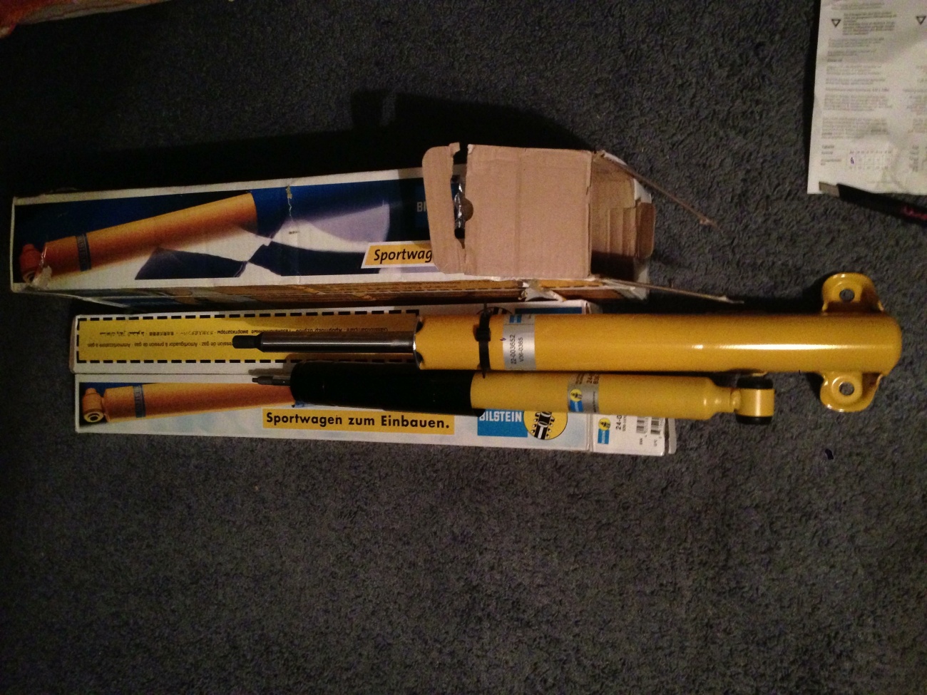

Привет всем. На днях приходит комплект долгожданных амортизаторов Bilstein B8 Sprint к пружинам H&R -50, комплект расширения крыльев методом AMG тоже ждет своего часа. Так вот вопрос: в комплекте АМГ есть втулки на шток передних амортизаторов, которые ограничивают ход. На Bilstein B8 Sprint их нужно ставить или они и так жесткие ?

На Bilstein B8 Sprint нужно ставить АМГ втулки или их ход и так короткий ?
#56
Отправлено 26 July 2013 - 13:07
не нужно. Получится слишком короткий ход. Будешь на кочках постоянно в ограничитель упираться. А это - удар по чашке
