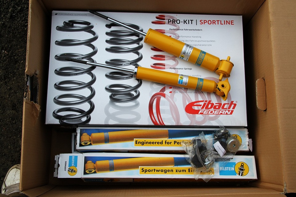

я покупал на 126 комплект В12 (пружины эйбах с занижением и аморты В8 )Подскажите где найти ?
+7917-590-84-87 Валерий, позвони спроси
сайт у них www.Eibach.ru (это не реклама, мне на них пох
пришло всё за 25 дней, всё новое в коробке
еще конечно есть на ебее, да и не только там) поищи, всё реально

офф - фото есть 126го с вот этим вот всем установленным??я покупал на 126 комплект В12 (пружины эйбах с занижением и аморты В8 )
#10
Отправлено 12 February 2013 - 16:39
да, естьофф - фото есть 126го с вот этим вот всем установленным??

спасибода, есть
выглядит секасно))
развал в минусе? ![]()
на плавности хода сказалось?

выглядит секасно))
развал в минусе?
сзади развал не настроить особо, на 126 один рычаг на колесо, и получается при занижении оно хочешь-не хочешь становится домиком. но меня устраивает)
плавность хода.. когда я подвеску покупал, меня пугали что машина превратится в телегу, что мол ездить не сможешь и т.п., но все опасения оказались напрасными. конечно она немного жестче, чем сток, но ездить вполне комфортно. при этом управляемость -намного- лучше стала.
оговорюсь, что при этом у меня вся подвеска в полном порядке были при установке. может быть поэтому и всё круто получилось в итоге)
