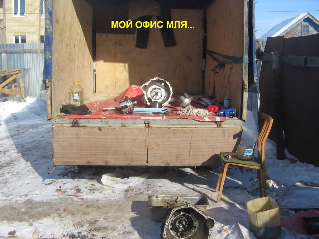

Вота немного пофотал...
Собственно фопросы в самих фотах, если можете посоветуйте...

#52 ОФФЛАЙН   Gazzel
Отправлено 23 February 2013 - 18:46
этот фрагмент втой части, где нет железа, не страшно, но на вид прокладочка старовата.
са думаю разбирать насос, сьемник сделаю из отрезка трубы и длинного болта, удели внимание двум тефлоновым колечкам на насосе, они должны смыкатся и иметь хорошую поверхность.
на валу должно быть черное кольцо

Отправлено 15 March 2013 - 09:41
Снял я коробку,с Гидротрансформатором однозначно проблемы,мало того что на конце оборвало и срезало то что видно на фото... Когда бублик трясёшь из стороны в сторону внутри что то болтается...Там внутри 2 области со шлицами так вот они в стороны ходуном ходят...Возможно по этой причине маховик крутит бублик а внутри него механизм не передаёт на АКПП ни черта...?Надо бы съездить к спецам.Всё таки не зря шум перед кончиной шёл типа тык тык тык тык тык именно под бубликом...Надеюсь коробка жива...
Значит постараюсь объяснить как у меня всё обстоит...на №2 фото моя коробка,на которой я снял сальник и чуть видать что часть бублика на его конце №3 ОСТАЛАСЬ вокруг вала на Акпп что видно на фото №4 и там и слизалась в конец, на фото №1 мои пальцы иллюстрируют как должны стыковатся бублик и акпп я так понимаю и поэтому получается что нет стыковки между акпп и бубликом, Теперь фото №5 акпп и бублик №6 которую мне задарили с проблемой езды вперёд а задняя передача работает...Т.е. насос я снял фото №7 и на ней и сальник и подшипник всё гуд, Теперь вопрос как мне с моего акпп насос располовинить чтобы вытащить изнутри всю эту стружку и подшипник?И как я понимаю насос с подшипниками и сальником и т.д. я могу снять с акпп которую задарили и поставить на свою полностью. Так же замечу что бублик даренный в диаметре много меньше моего родного...
К счастью подаренную полностью не разбирали,тока снимали поддон и мозги промыли и обратно всё это поставили.Т.е. внутренности не тронуты...Насос я снял на подаренной... Ленты и пакет отжимаются и вытаскиваются рукой,не спец приспособлениями?, я вот тут просто книжку читаю параллельно...Съёмник типа нужен...Свой поддон не снимал,ничо не снимал,тока с авто снял,стружек с маслоотводов не было,Вот я тоже думаю РИСКНУТЬ БУБЛО с НАСОСОМ скинуть на мою коробу... Пакет я снял,но не разобрал,потому как не зная и не спросив не хотел суваттся...СПС!С наступающим 23 февраля!
