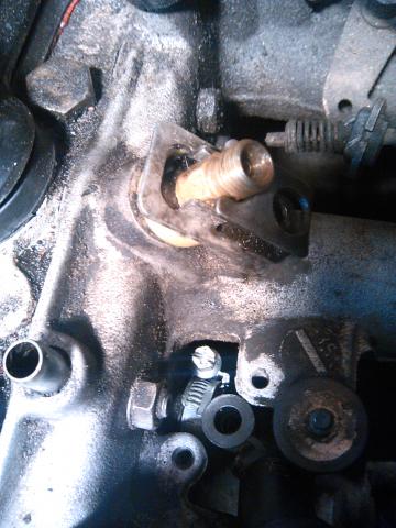

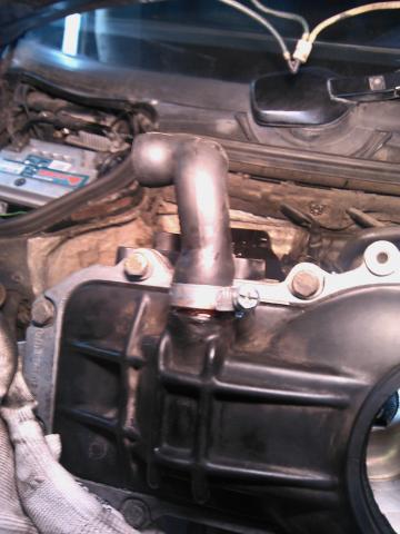

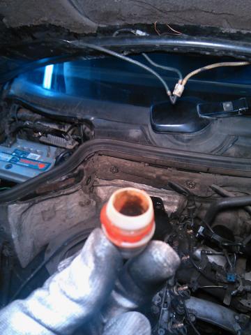

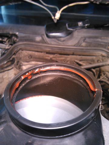

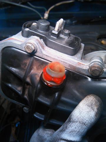

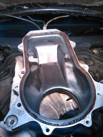

Начал бороться с подсосами (а может и нет их?) кординально :moderator:
Опять всё разобрал. Посадил на герметик и хомуты всё что можно и нельзя.
Причём калоша не хотела ровно находить на заслонку. Открутил заслонку собрал, а потом прикручивал. Смог только 3 винта и ещё помучался с пружиной и тягой.
Сообщение отредактировал Pred: 06 April 2013 - 18:21

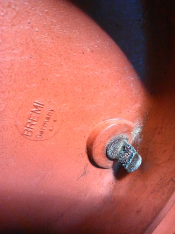

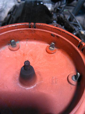

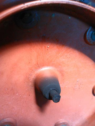

Снял крышку распределителя. Тут всё грустно. Надеюсь не :rip:
Почистил, посмотрим...

Граждане, будет просьба, не цитируйте посты с фотками целиком. :rolleyes:
Крышке трамблера писец подкрался не заметно - замените. Проверьте сопротивление бегунка, должно быть 1кОм, если нет, то наступило ему Царство Небесное. Судя по состоянию уголька крышки - бегунку писец...

Я вообще ВВ часть проверяю в первую очередь,если там все глухо то топливоподачу хоть как настраивай-не будет работать,я думал ТС поступает аналогично,ан нет,стоит наверное и провода прозвонить хотя бы и свечи поменять,судя по фото крышки
..бедные стаканчики - еще пару отливов и они расплавятся .
Серега эта крышка еще отличная по сравнению с увиденными последними двумя мной - жаль что фото не сделал.
топикстартер почисти ее шкурочкой и все будет гуд и вымой с сушкой (но лучше в магазин если есть пара тысяч купи новую и бегунок и кольцо)
