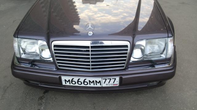

Раньше на дорестайловые w124 можно было купить фары с хром рамкой, как у волчков, но стекло было под стандартную оптику с птф. На ебае разок попадались такие. Сейчас легче отдать на хромирование, чем колхозить с пленками.
а мне приходили рестайловые волкостёкла (по номеру) - кроме хром рамки стекло было 1 в 1 с простой хеллой рестайловой (но уже под другим номером)... сам смотрел и ещё пара человек искали отличия... как-то не нашли

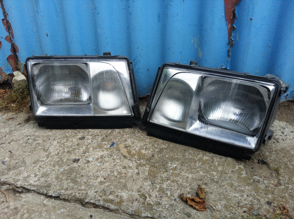

Видимо и на обычные рестайловые w124 такие были с хром рамкой как у волчков, но с рифленой секцией птф вместо гладкой дальнего света. У меня подозрения что их ставили на кабрики А124, по крайней мере на дорестайловые. Вот их фото.
шот помоему не совсем прозрачный дальний свет. Мож ошибаюсь конечно.
У обычных w124 там птф, зачем прозрачными их делать? Весь смысл в том что оптика остается штатная, только рамка хромированная как на волках.
Если у Вас есть волк гляньте, стекло отличается где дальний от обычных 124-х.
Это уже прожевано оказывается 1000 раз. Я сам покупал недавно за 9000 стекло, можно обычное конечно, тогда это уже обзывается колхоз(не я придумал).
надеюсь чем то помог.
Стекла отличаются это все знают, иначе все бы лепили волковские стекла на обычные фары :mrgreen: Я пишу что была альтернатива в виде стекла на обычные 124, без необходимости колхоза всяких хром пленок, т.е. сток фары с штатным птф и хромированной рамкой, как на фото которое я вставлял выше.
