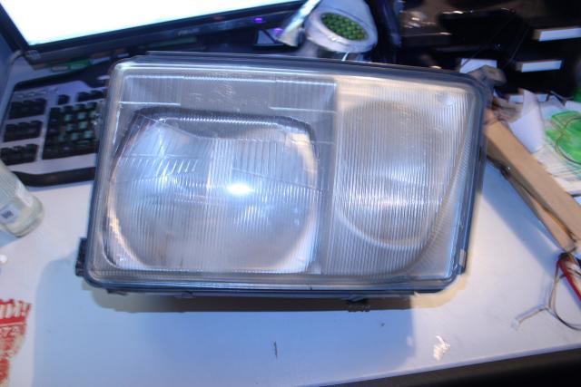

Берем стандартную фару от w124:

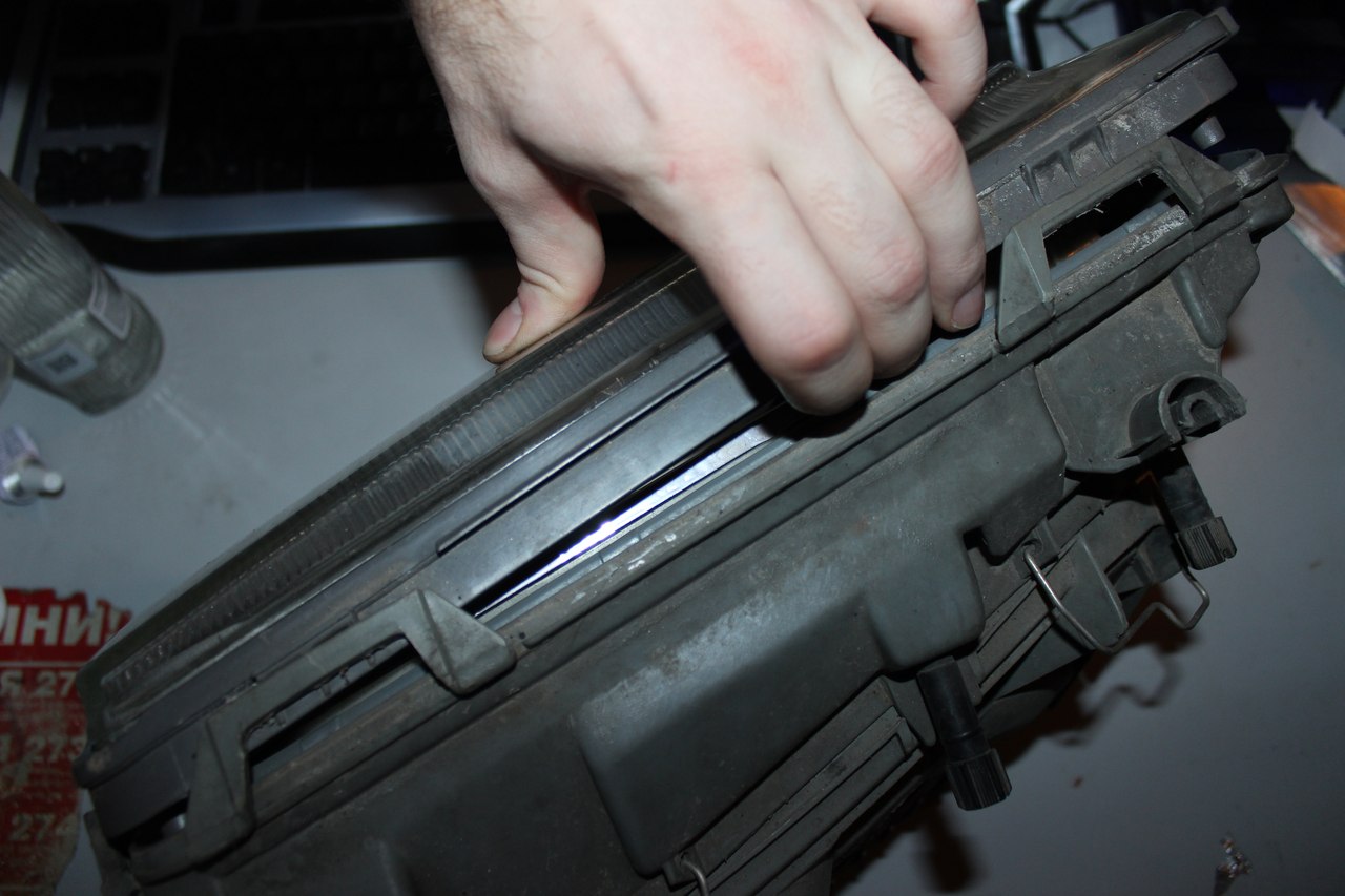

Акуратно отщелкиваем по 2 ушка сверху и с низу и снимаем стекло:

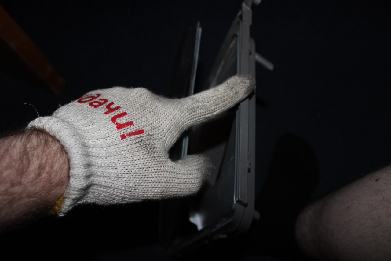

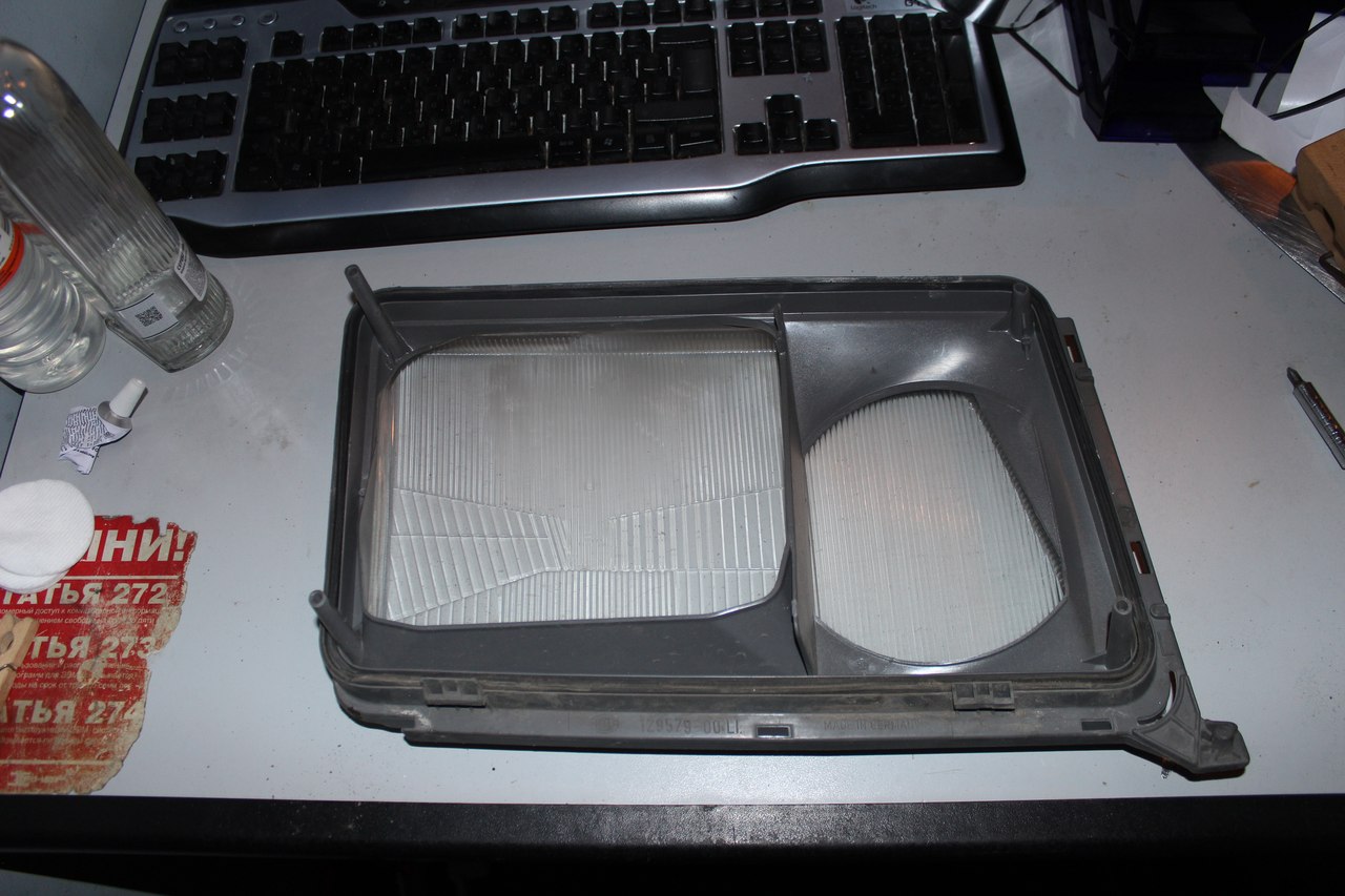

Далее самый важный этап! Нужно отклеить стекло от рамки. Не пытайтесь это сделать механически вы потеряете порядка 3 часов времени, и порежетесь битым стеклом...
Отклеиваются они следующим образом, берем стекло фары идем на кухню включаем духовку на 100 градусов ждем пока разогреется, кладем фару и засекаем 5-7 минут.
Достаем ее и просто разьединяем, не переживайте у герметика температура плавления меньше чем у стекла и пластика поэтому рамке за это время нечего не будет.
З.Ы. если нету духовки едем к подруге готовить фару :)
Разъединяется она довольно легко:

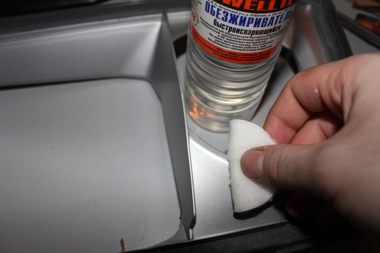

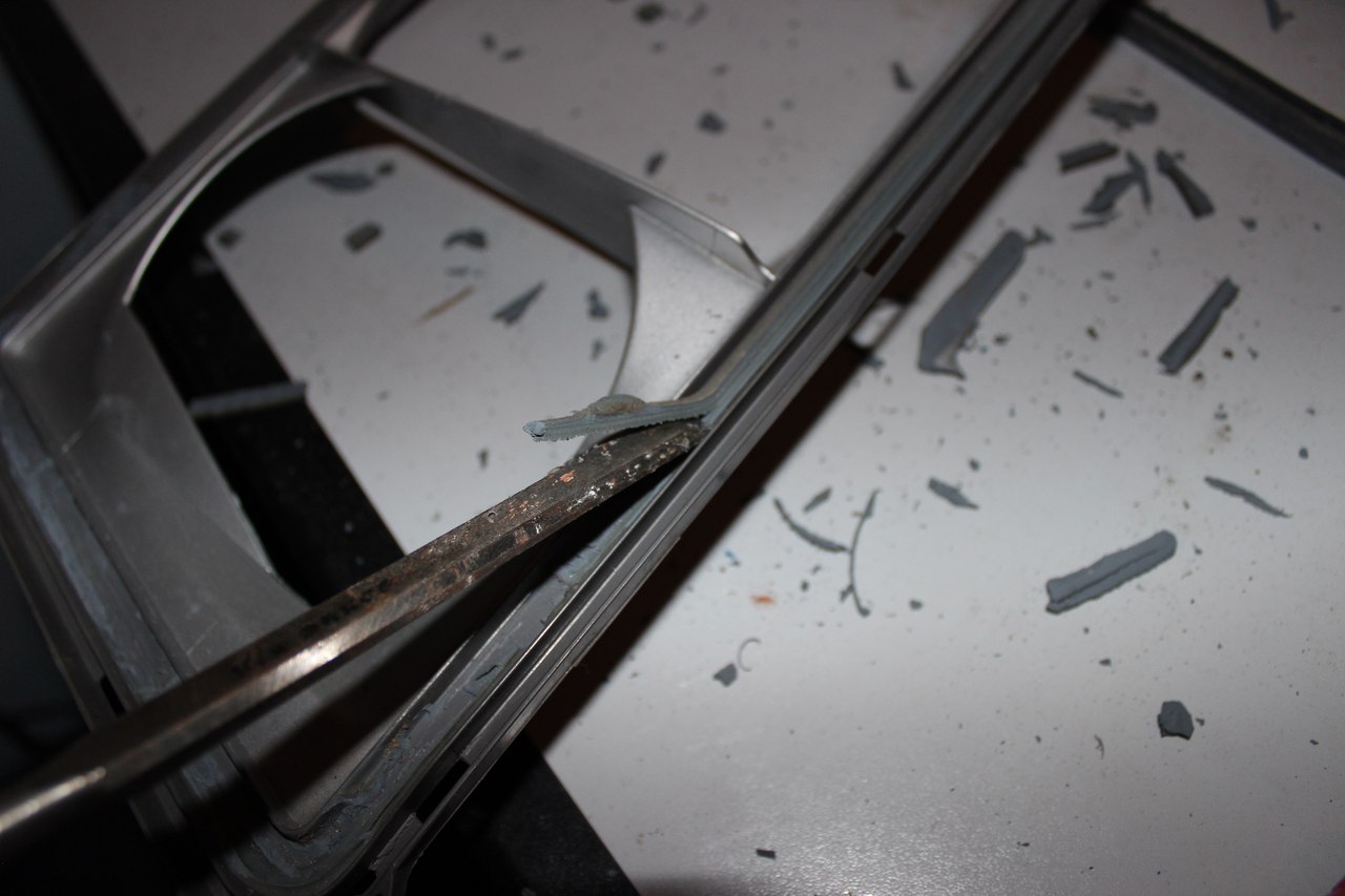

Далее берем стамеску или отвертку и удаляем остатки герметика:
Моем рамку и протираем поверхность обезжиривателем:

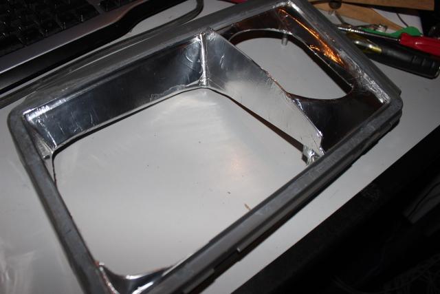

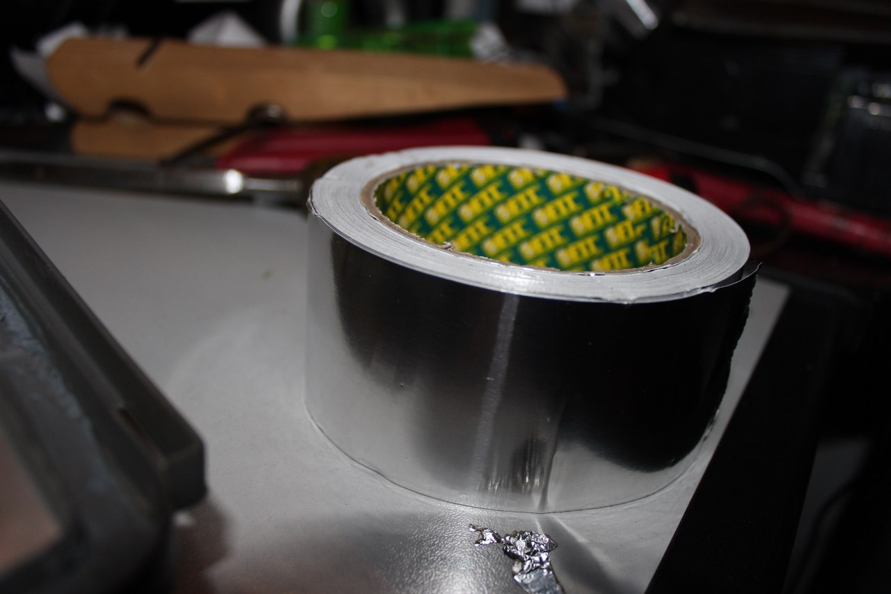

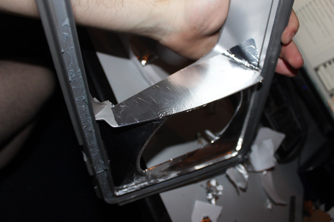

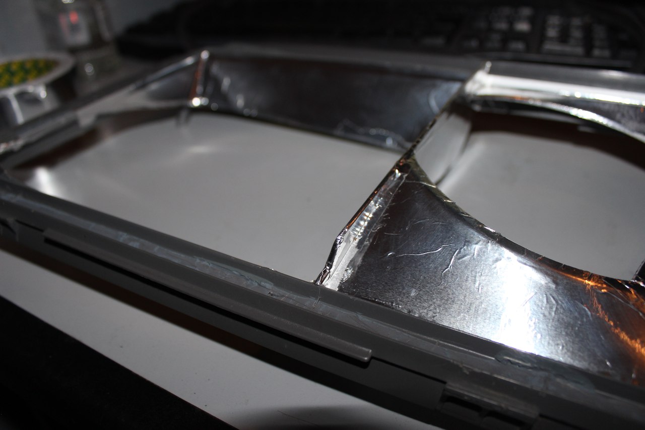

Далее нам понадобиться вот такой скотч, или зеркальная пленка.
Начинаем обклеивать поверхность:
пусть небольшие складки вас не пугают их не будет особо видно, но конечно лучше стараться максимально гладко лепить.
Вот что у нас получилось:

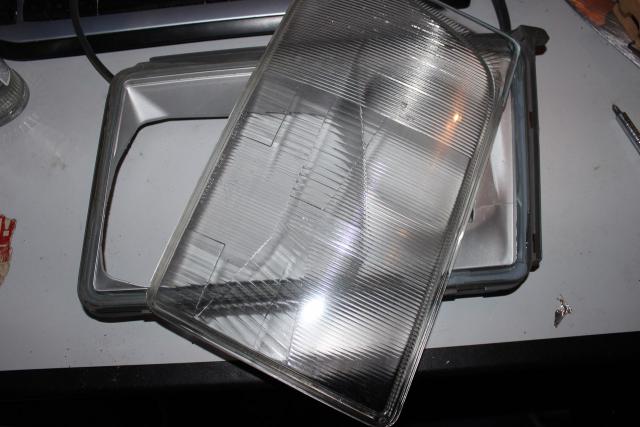

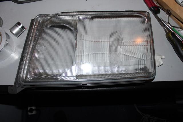

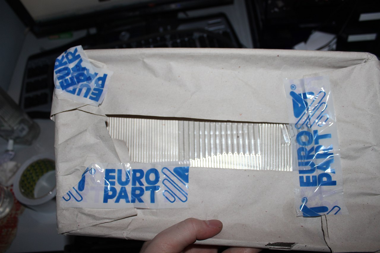

Берем новое стекло:
Примеряем:

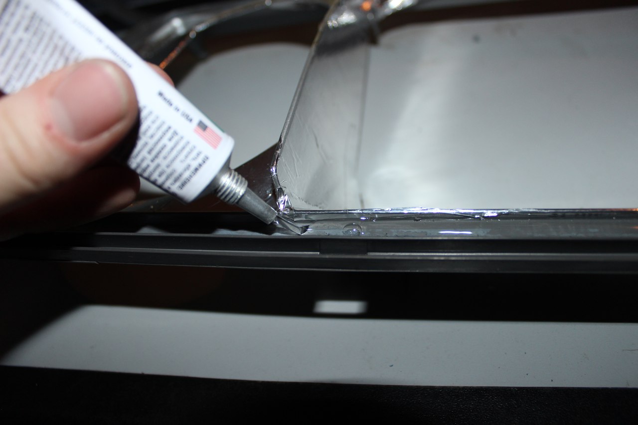

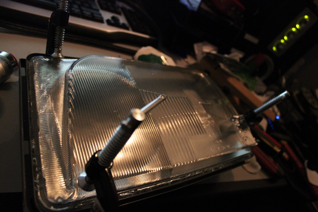

Далее наносим герметик:
И стягиваем по углам и откладываем на сутки сушиться:

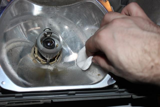

Далее берем фару и смотрим на отражатель. У меня он в ужастном состоянии и весь в грязи поэтому протираем ваткой со спиртом или водкой. Если у вас отражатель не в говне то НЕ ТРОГАЙТЕ его!

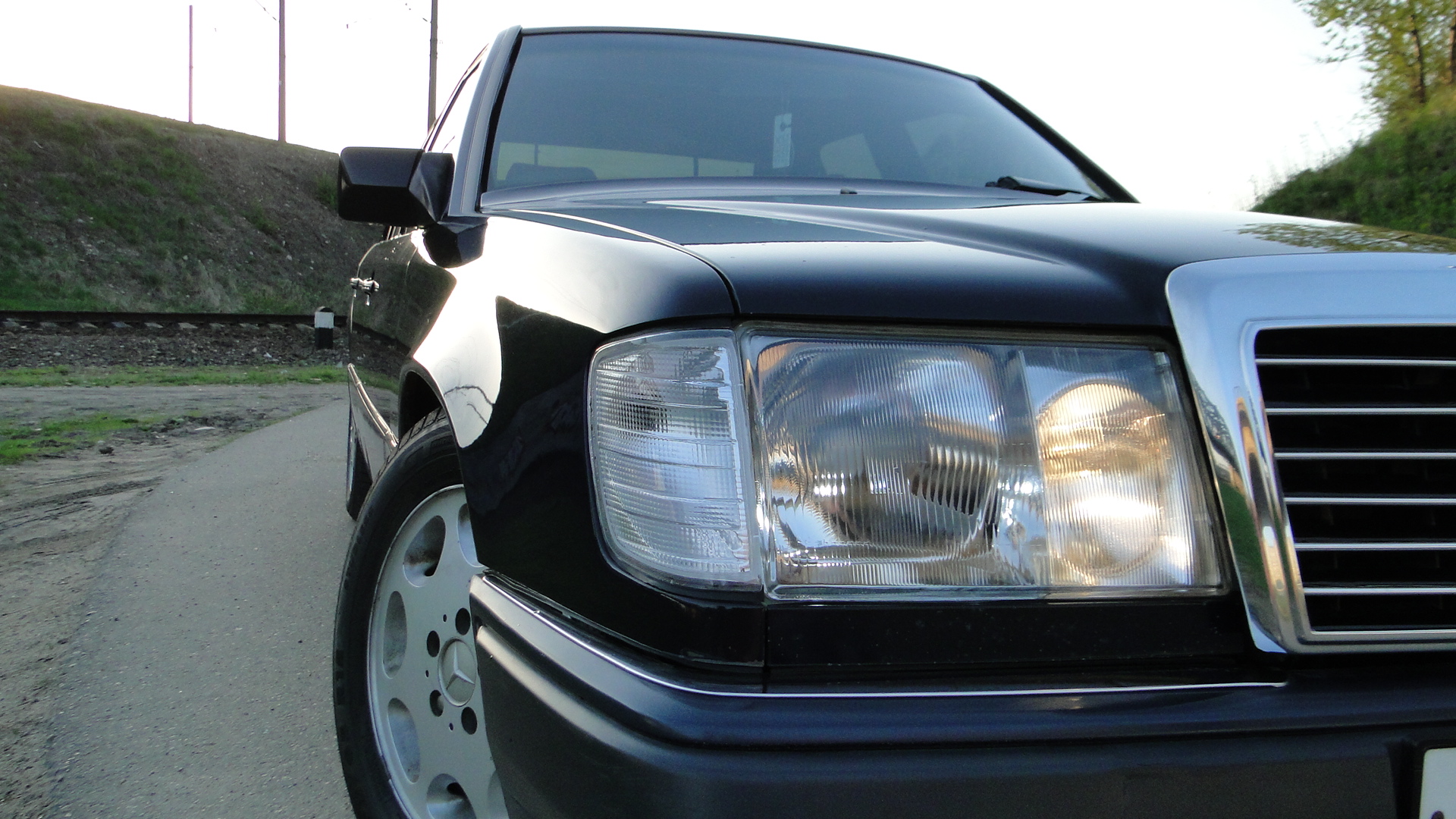

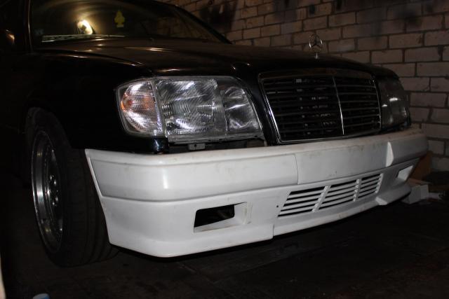

Далее идем и ставим на авто и смотрим на результат.

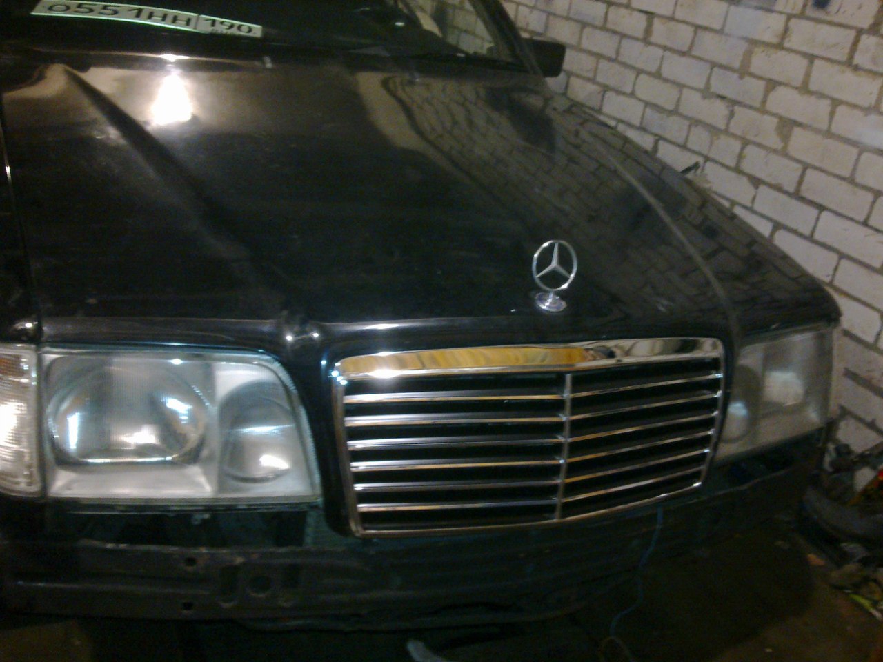

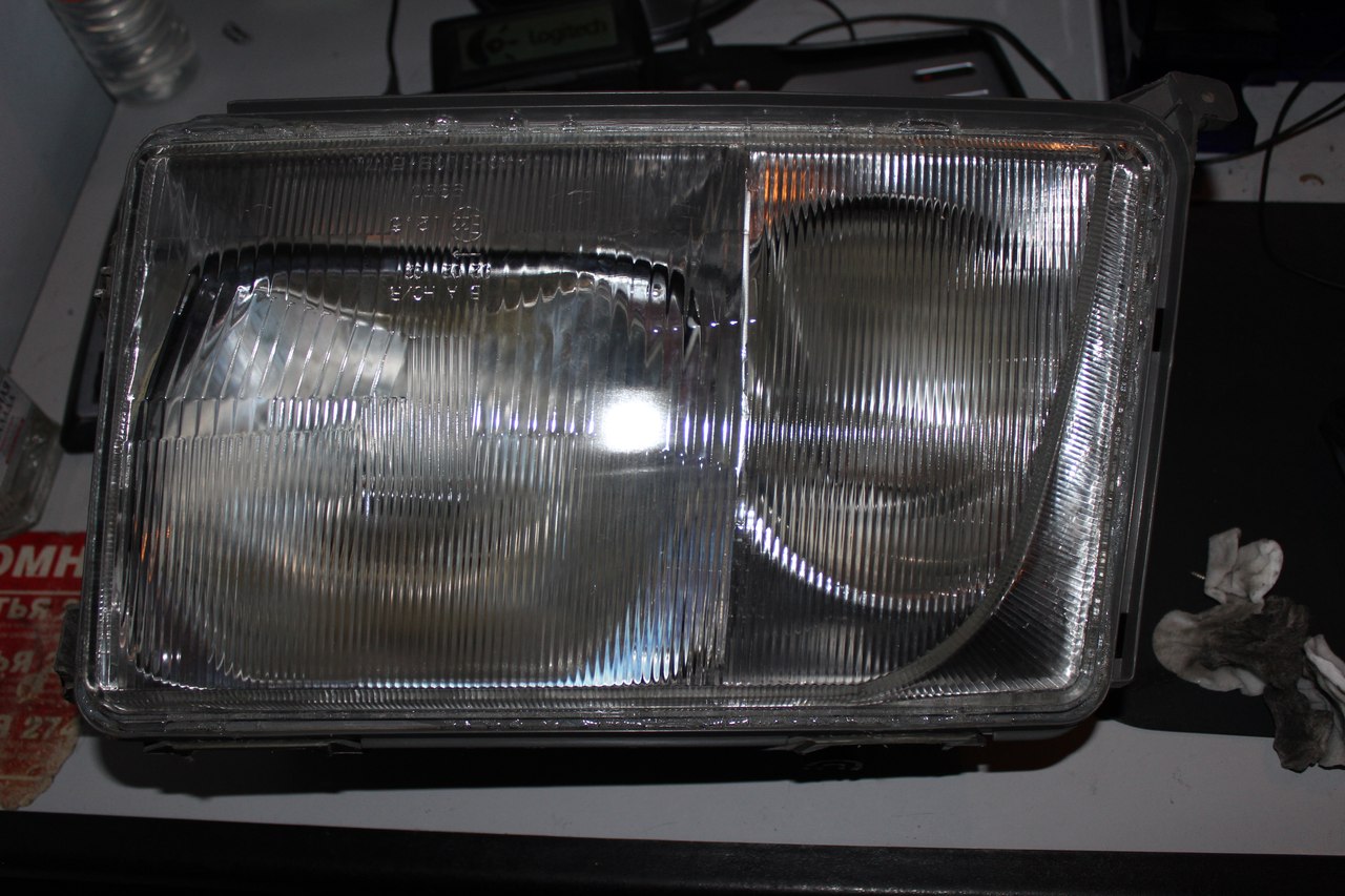

ДО:
ПОСЛЕ:
