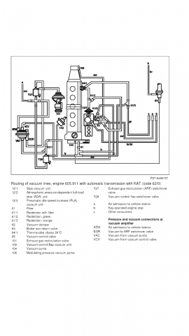

во вложении схема вакуумных магистралей там четко видно при каких условиях ставится эта коробулька
http://www.oldmerin....c...t&id=137560

На картинках связи с катом или кондеем нету а есть картинки с обвязкой клапана ЕГР через вакуумный регулятор но это на совсем древних обвязках начала выпуска этих дизелей.
#46 ОФФЛАЙН   Podmarev
Podmarev
  • Cообщений: 2438
  • Город:Нижний Новгород
    w201
Отправлено 13 September 2013 - 08:41
ты издеваешься? про кондей я уже сказал что ошибся
прочитай подписи к картинкам
ясен пень кто вакуум не входит никуда в сам катализатор какую ты связь там хотел увидеть?
данный девайс стоит если
engine 606.910 with autom. transmission without catalytic convert (KAT)
engine 606.910 with autom. transmission with KAT (code 62/0)
engine 606.910 with manual transmission with KAT (code 62/0)
engine 605.911 with autom. transmission without catalytic converter (KAT)
engine 605.911 with autom. transmission with KAT (code 62/0)
engine 605.911 with manual transmission with KAT (code 62/0)
данный девайс не стоит если
engine 605.911 with manual transmission without catalytic converter (KAT)
engine 606.910 with manual transmission without catalytic convert (KAT)
таким образом девайс не ставится только если механика и нет катализатора!!! Если хотябы одна из опций (КАТ или АКПП) стоит то стоит и девайс - соответственно меняется схема вакуумных магистралей

Схема подключения , а то спорили егр или кондишен
