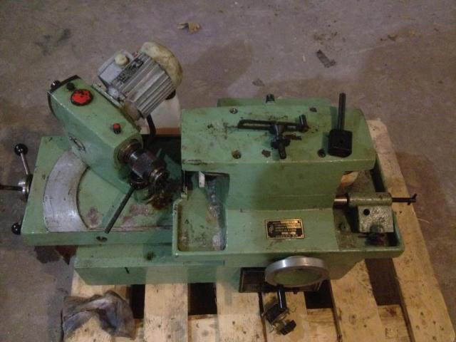

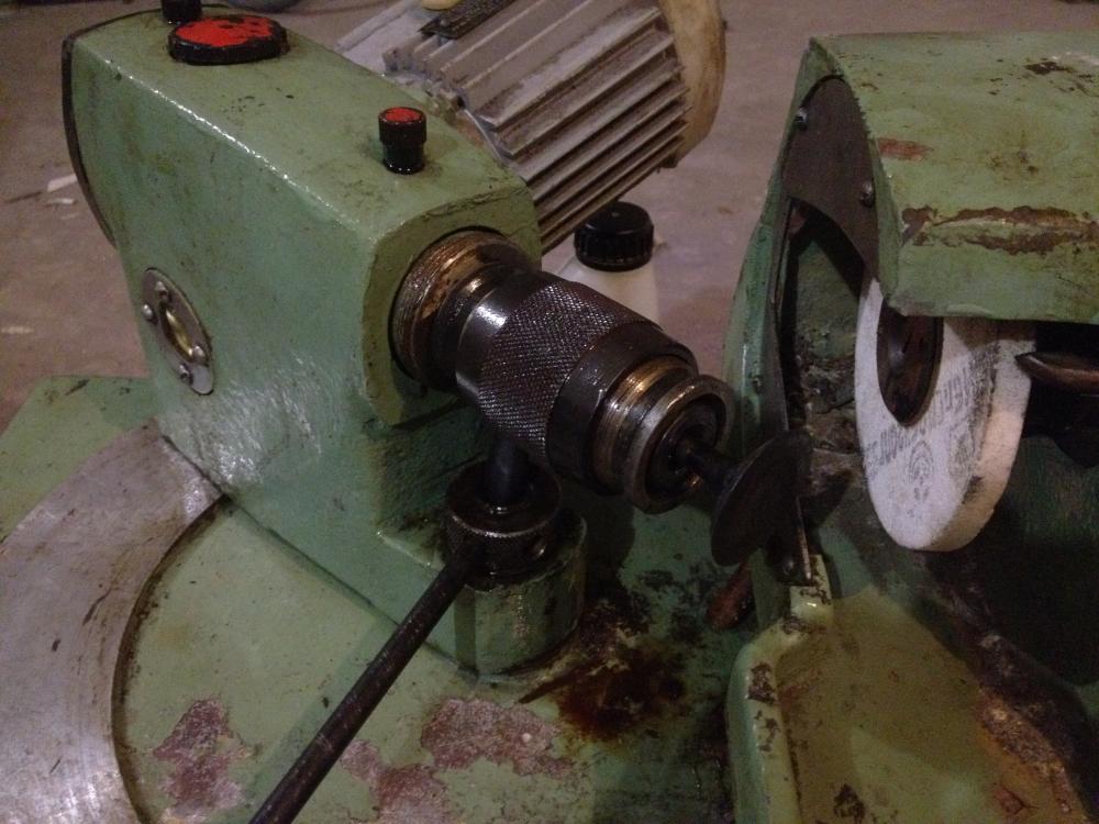

УВЫ поздно начал, и все станки за дешего уже продали
но есть вот такой не очень хороший станок для шлифовки фаски клапана, его не хорошесть в том что только с толстоногими клапанами может ( а у нас других и нет) и узел зажима клапана тоже не очень живучий.
но нам на каждый день ведь не надо.
плюс его достаточно просто можно адаптировать для шлифовки сферы болта.
это Р-108
#45 ОФФЛАЙН   burmpavel
Ну так то можно попробовать с болтом, а с внутренней частью в рокере как быть?
