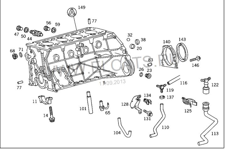

Отдал в ремонт мотор, приняли решение растачивать блок, т.к. поршня болтаются и т.д.....
Мастер залечивает про масляные форсунки охлаждения поршня, дескать одноразовые, и при вынимании меняются на новые, иначе блок не расточить. Новые только оригинал. Ждать месяц!!
Это что , действительно такая редкость эти форсунки? И они действительно одноразовые? Или пытаются свой косяк они за мой счет исправить??

#48 ОФФЛАЙН   den500se
den500se
  • Cообщений: 238
  • Город:Вологда
    e320cdi, pagero 3 tdi
Отправлено 16 September 2013 - 21:24
форсунки на болтах привернуты к блоку..сколько делали мотров всегда старые ставили,т.к срок поставки нереалкосячек по ходу или сломали или потеряли(сам так делал.правда со своей :???:

#49 ОФФЛАЙН   burguin
burguin
  • Cообщений: 148
  • Город:Челябинск
Отправлено 17 September 2013 - 19:28
а ткните где почитать про способ установки их пжалуйста......

#50 ОФФЛАЙН   burguin
burguin
  • Cообщений: 148
  • Город:Челябинск
Отправлено 21 September 2013 - 06:47
Больше никто не делал моторы эти чтоли?
Как в них форсунки крепятся то?

#51 ОФФЛАЙН   ChebuRashka
ChebuRashka
  • Cообщений: 218
  • Город:Курск
    W124 E200 Метан!
Отправлено 22 September 2013 - 08:46
Наперссовываются. Преднатяг. Одноразовые.

#52 ОФФЛАЙН   burguin
burguin
  • Cообщений: 148
  • Город:Челябинск
Отправлено 22 September 2013 - 19:30
спасибо добрый человек!
А ведь могли пострадать невиновные.......
