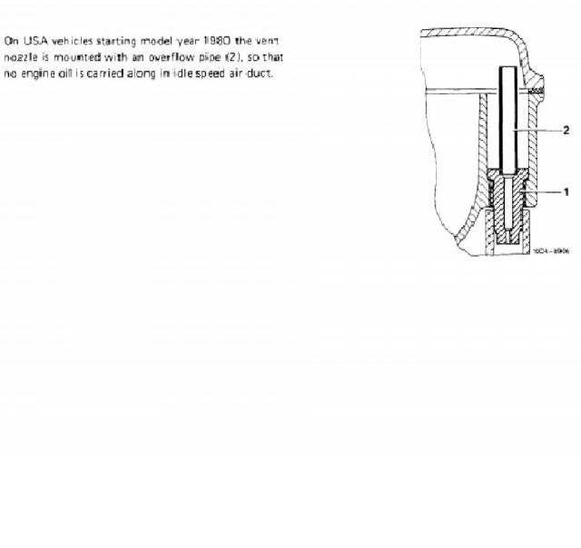

#50 ОФФЛАЙН   zenderdb
zenderdb
  • Cообщений: 2912
  • Город:Масква
    W ЗАЗ 968А
Отправлено 27 May 2013 - 16:39
Клапан там стоял до 79 года в моторах с Солексом и Д-Джетом.
С 79 года поставили просто жиклер (№1 на картинке в моем предыдущем посте), а в 80 приладили к нему трубку №2.
Если жиклер чистый, как и маслоотделительная сетка в клапанной крышке (как правило она представляет собой кусок кокса), то никаких проблем с вентиляцией картера быть не может.
На регулировку ХХ тоже никак не влияет.

#51 ОФФЛАЙН   Leop
Leop
  • Cообщений: 1532
    w126 500SEL
Отправлено 27 May 2013 - 18:03
То что на 110-ых были такие клапаны видел на картинке... Трубку приладили чтоб стекающее масло не попадало дальше в шланг и впускной коллектор. Сетку в клапанной крышке пока не смотрел, думаю одним куском кокса вряд ли, так как продуваемость вроде в порядке..
На ХХ у меня влияет, соответственно на регулировку то же. Попробуй на холостых заткнуть шланг от воздухана до клапанной крышки, так, думаю, станет понятно насколько влияет на ХХ.
