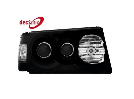

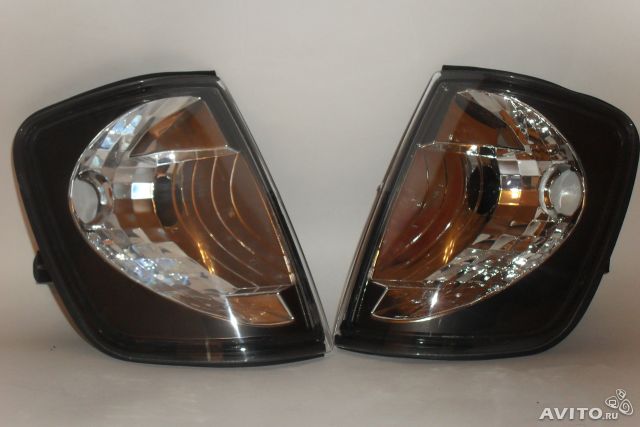

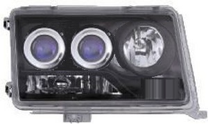

У нас в СПб пара стёкол обойдется в 2000р. т.е. 1000 за шт. берутся сделать при заказе минимум 2 комплекта. Себе тоже хочу намутить линзы с ксеноном, тобешь в одной фаре будет установлено 2 линзы от мазды 3 и таурега, отражатель для дальнего, тоже мазда 3 и соответственно ходовые светодиодные огни, скорее всего китайские. Приложу ориентировочный вид фары

ты конечно извини, я понимаю что на вкус и цвет все карандаши разные, я даже за всякие полезные модернизации но это просто какаета дешевая порнуха

Я же написал, что у меня все оригинал, т.е. вся оптика Hella, это не колхоз
да нет оптика хела это хорошо, молодец, уважаю, просто 124 с такими фарами будет выглядить как дешевое порно! Хотя че, делай показывай, мы поругаем\похвалим, главное чтоб самому потом понравилось.

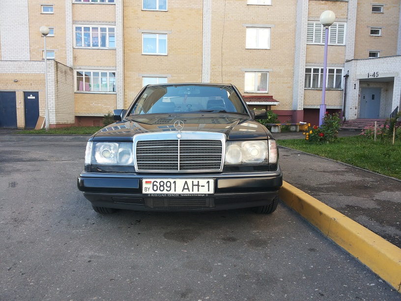

А в чем проблема поставить линзы на 124. Покупаются новые стекла, сполировывается рифление (у меня на 2 стекла ушло 3 часа и штук 10 кругов наждачки), ставятся китайские линзы вместо лампочек Н4 с китайским же ксеноном и все. Бюджет сего мероприятия окло 170 долларов с учетом своей работы. В итоге никого не слепим, имеем офигенный свет и видим дорогу ночью.
Если надо фото могу выложить. Только одно маленькое замечание, ксенон надо брать 4300К и не выше, он не такой гламурно голубой как некоторым хочется, но реально светит при любой погоде.

По итогу линзы 95 доляров комплект, ксенон 4300К 60 доляров комплект(хороший, голимый 40-45), 2 стекла новых (производство Россия!) 20 доляров, и еще на 10 баксов наждачки для полировки стекол. Плюс ко всему этому прямые руки и все получится. Фотки вечером, т.к. они на другом ноутбуке.
И че то мне сдается, что Хелла тоже будет китайской, как и все щас. Плюс куда их крепить неизвестно, а мои расчитаны по креплению вместо лампочки Н4 и корректор работает! Да и линзы у меня би-ксенон, т.е. и ближний и дальний + возможность моргать дальним.
Конечно колхоз, но я никого не слеплю - раз и все вижу - два.

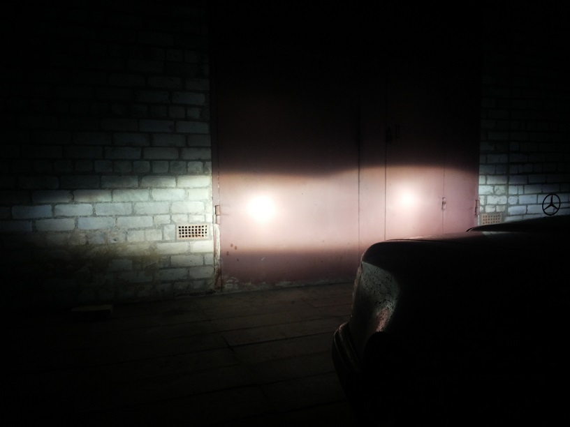

Внешний вид

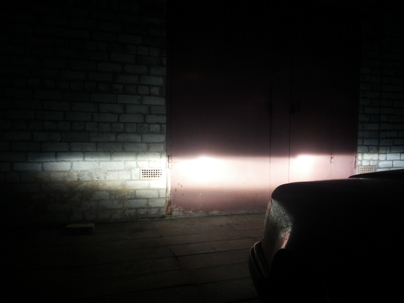

Ближний на стене. Верхняя граница с характерной галочкой и не размазанная. Слепить по определению не должно. На галогене не было такой четкой границы.

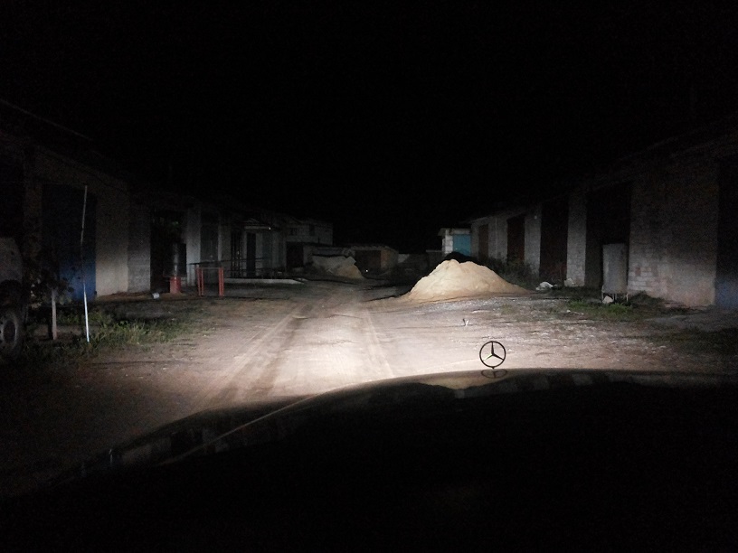

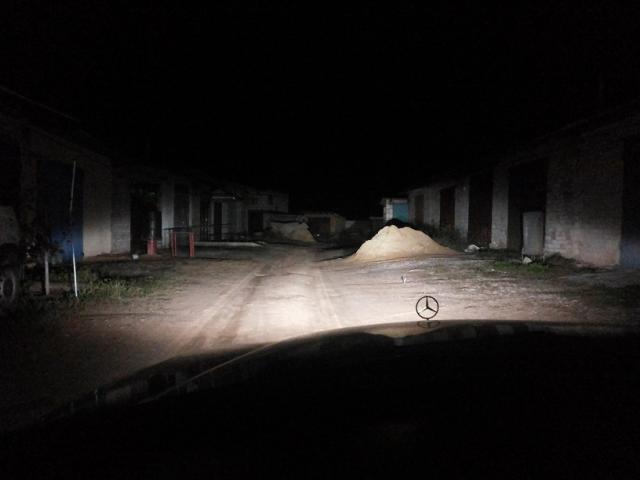

Дальний

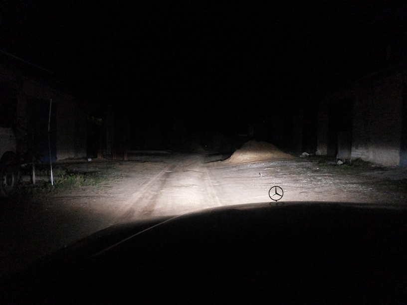

Ближний на дороге
Дальний.
Вот как то так у меня получилось. Дальним ночью моргаю аккуратно и коротко.

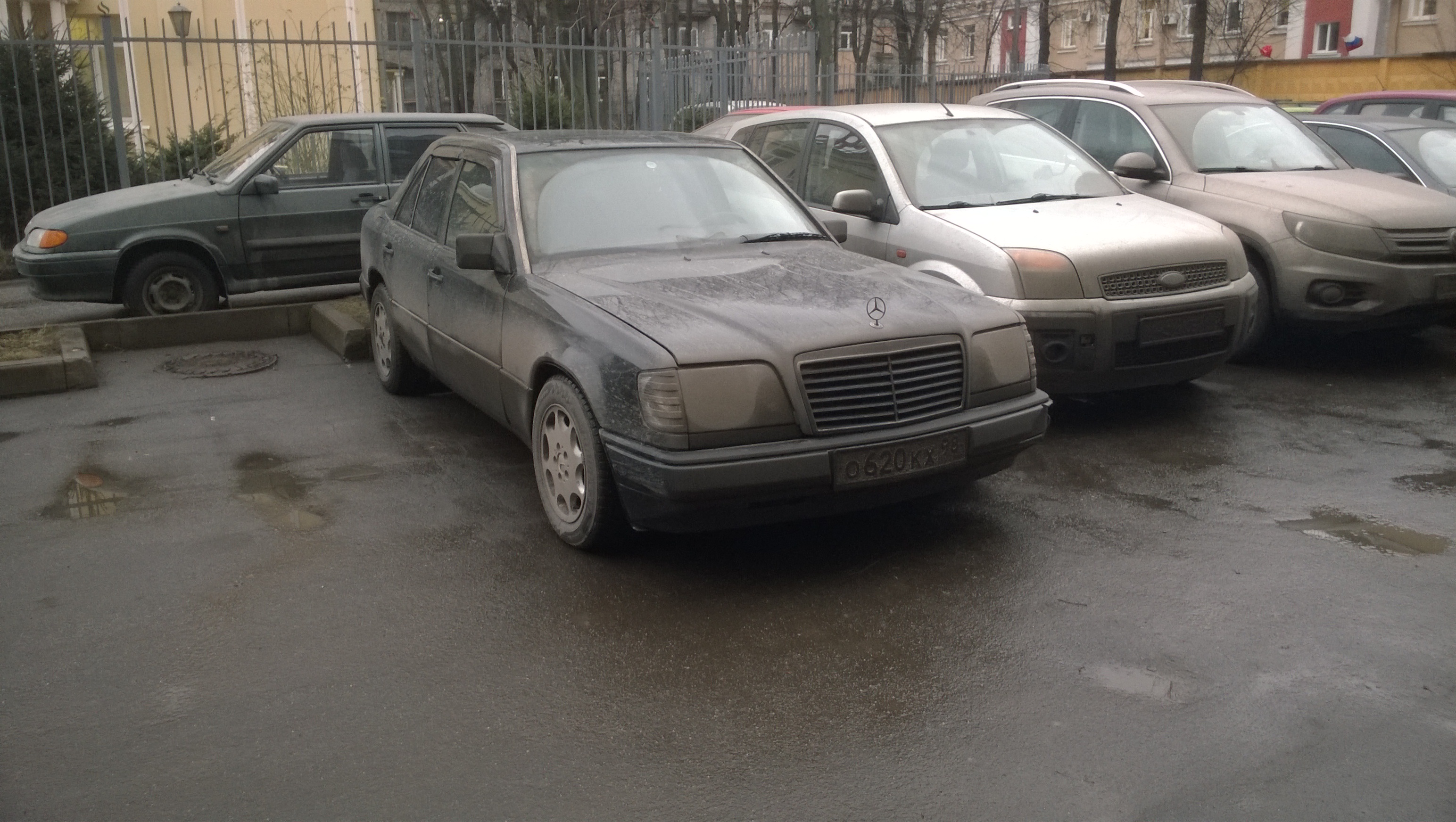

В принципе в Питере в это время года вообще пофиг какие стоят стекла и какой там внутри источник света, все равно большую часть времени машина выглядит вот так :mrgreen:
