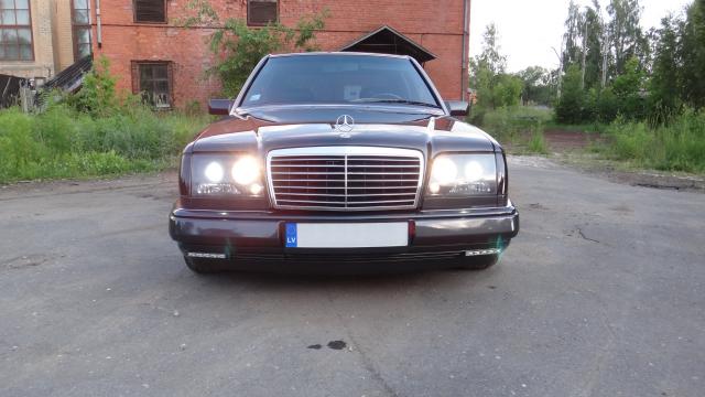

Вот это я и хочу сделать: На 124-й купить китайские линзованные фары, или в фары поставить линзу на Koito биксенон. Лампочки Филипс D2S. автокорректор Hella.Линзы полюбому никого не ослепят. Спасибо что ссылку скинул, это я там и нашёл.
