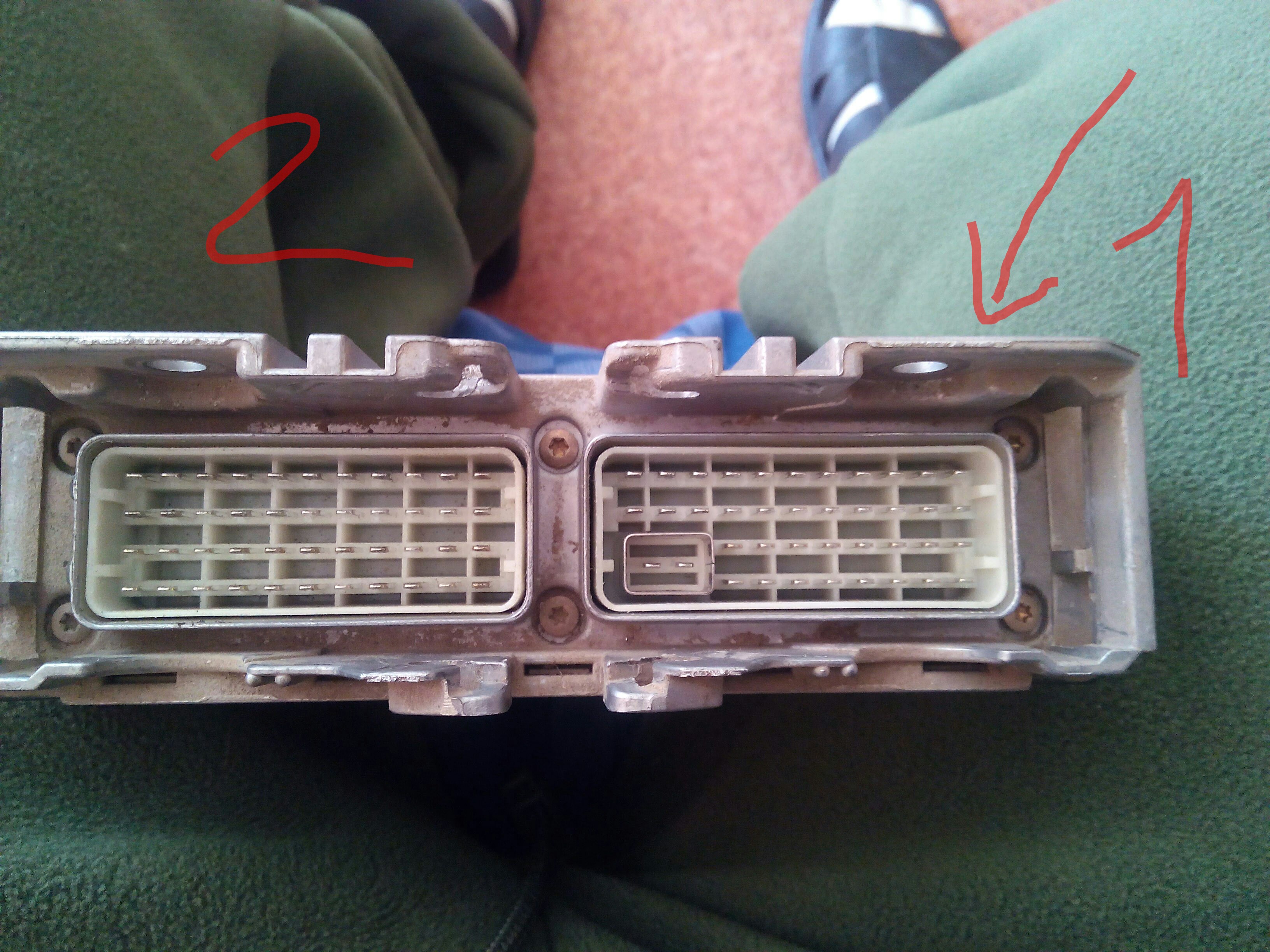

Разъём 1 тот что справа?

#56 ОФФЛАЙН   tolido
tolido
  • Cообщений: 124
  • Город:Ставрополь
    w124 2.2,w140 5,0
Отправлено 23 November 2015 - 15:08
Тупанул с фотками, эту хотел загрузить!

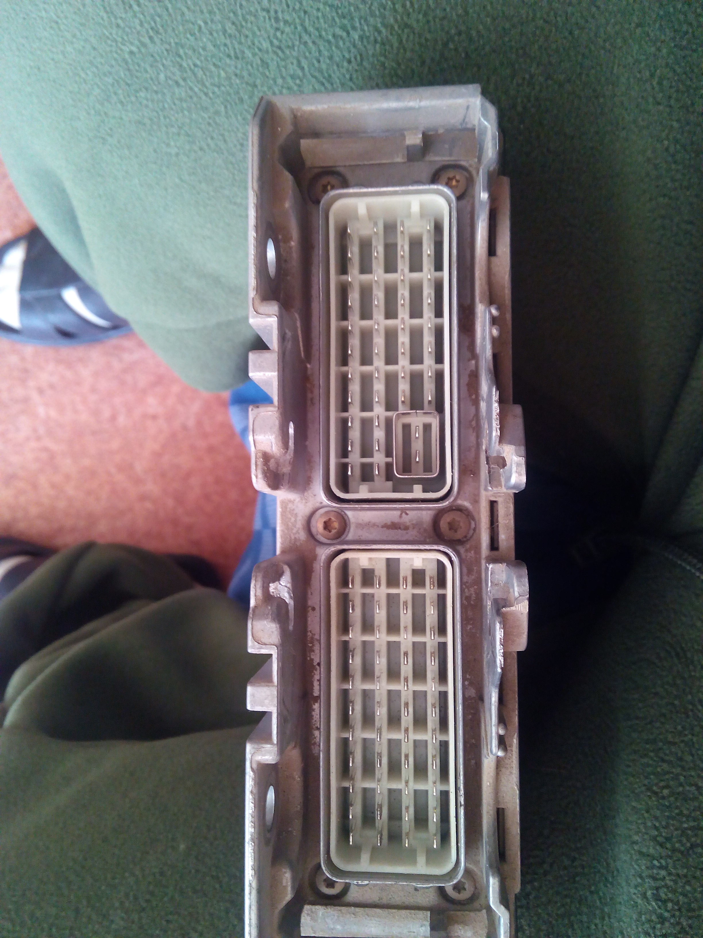

#57 ОФФЛАЙН   tolido
tolido
  • Cообщений: 124
  • Город:Ставрополь
    w124 2.2,w140 5,0
Отправлено 23 November 2015 - 15:09

#58 ОФФЛАЙН   Misha190E
Misha190E
  • Cообщений: 13949
  • Город:Москва, ЮЗАО
    W210 был
Отправлено 23 November 2015 - 15:15
да, там где 2 отдельных контакта КАН шины это и есть разъем 1

#59 ОФФЛАЙН   tolido
tolido
  • Cообщений: 124
  • Город:Ставрополь
    w124 2.2,w140 5,0
Отправлено 23 November 2015 - 15:37
Я правильно понимаю что пины на 1 разъёме нужно считать сверху-вниз и справа на лево, и счетать ли при этом 2 отдельных?

#60 ОФФЛАЙН   Misha190E
Misha190E
  • Cообщений: 13949
    W210 был
Отправлено 23 November 2015 - 15:41
http://www.hfmscan.c...n_download.html
Распиновка разъемов ЭБУ HFM-SFI и обозначение пинов Скачать
