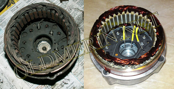

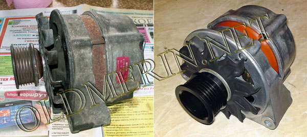

Отправлено 22 September 2013 - 21:36
Как уже выше писал купил вместо K1 55А - K1 70А. Встал нормально, не считая то что болты туговато вошли...
Но из спортивного интереса откапиталил старый на 55А
Фото что было/ что стало)
(это не фотоотчёт, но его надеюсь тоже сделаю)
жаль не удалось сохранить оригинальную наклейку...
Что случилось:
- пробой диода на массу, почерневшие но целые обмотки статора.
Симптомы:
- тусклый свет лампы зарядки и остальных диагностических
- сильный нагрев генератора при принудительном возбуждении
- гул генератора при принудительном возбуждении
Что было заменено:
- подшипник передний (для профилактики)
- подшипник задний (разбит)
- уплотнительное кольцо заднего подшипника (превратилось в кусок пластмассы)
- шкив (был кривой, оттого и разбило быстро задний подшипник)
- диодный мост (пробит)
- регулятор напряжения (сношенные на 40% щётки, отвратный внешний вид) )
- статор (почернел лак проводов, впрочем в планах на восстановление ибо есть что восстанавливать, очищен, покрашен, требует проливки лаком, лака тут не нашёл...)
Что было сделано:
- кольца были в отличном состоянии, так что только полирнул.
- крыльчатку покрасил (термостойкая эмаль)
- переднюю и заднюю крышки очистил местами до зеркального блеска
- остальное что поставил обратно тоже чистил с усердием
- все винты смазаны
ну и само собой сборка...
Фотографий сотни три... фотоотчёт планирую позже...
Стартер заодно откапиталил... но там отдельная тема... фотографий тоже сотни три... фотоотчёт тоже надеюсь будет)

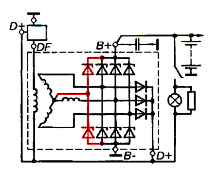

Колхоз не такой уж и серьёзный. Покупается диодный мост с 8 диодами, а сам колхоз в том, что сделать отвод от средней точки. Паяльник, провод и 5 минут времени...

пару раз восстанавливал вазовские генераторы диодных мостов на 4+4 не встречал . у БОШ они есть?
На 2110 есть гены с 8 диодами, на волгах тоже...
Бош 8 диодов: 1 127 320 749
Размеры надо уточнять, вроде как на 6мм больше чем 55А.
