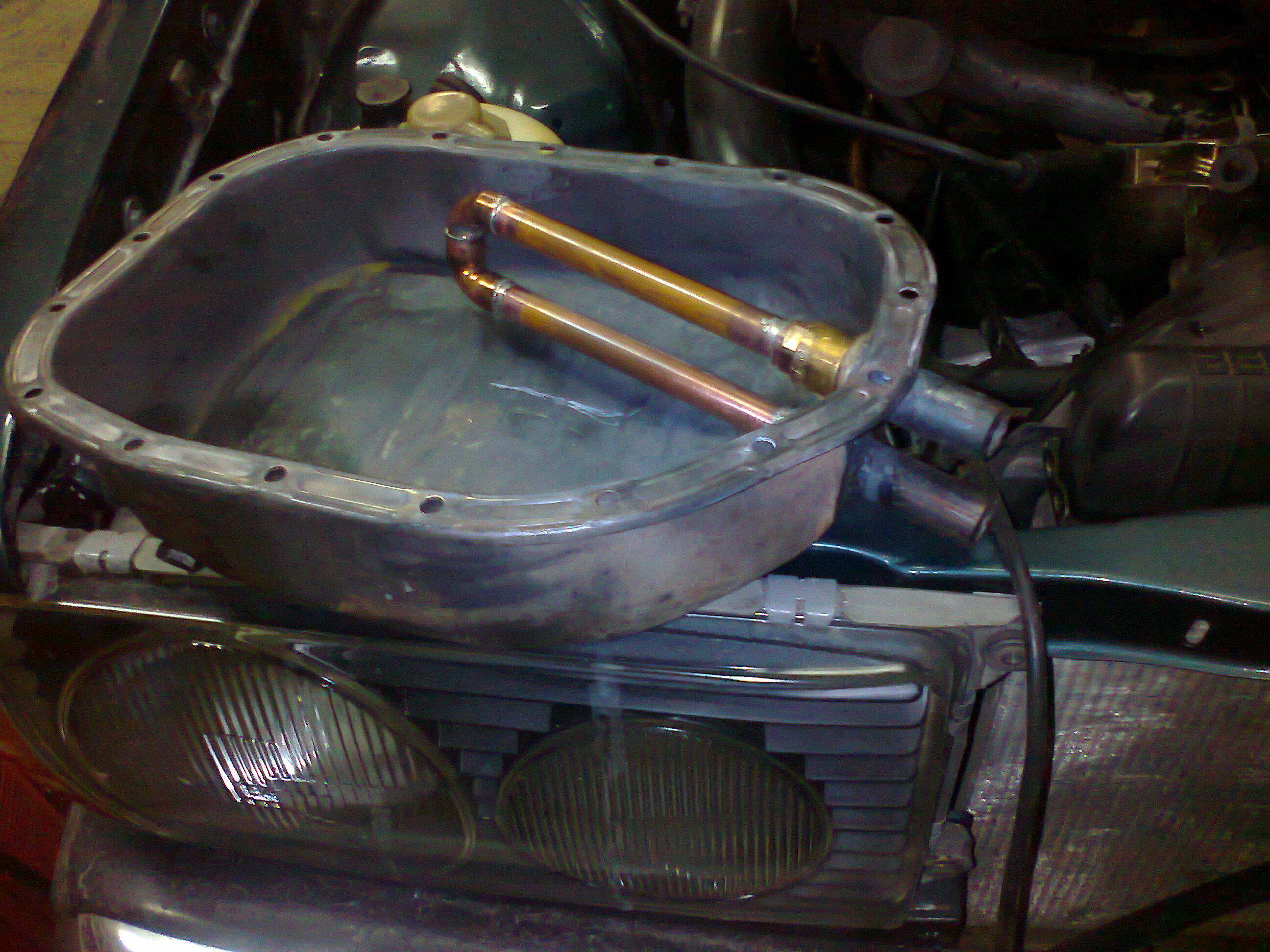

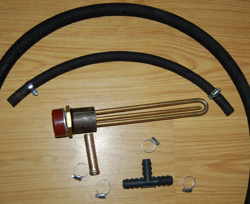

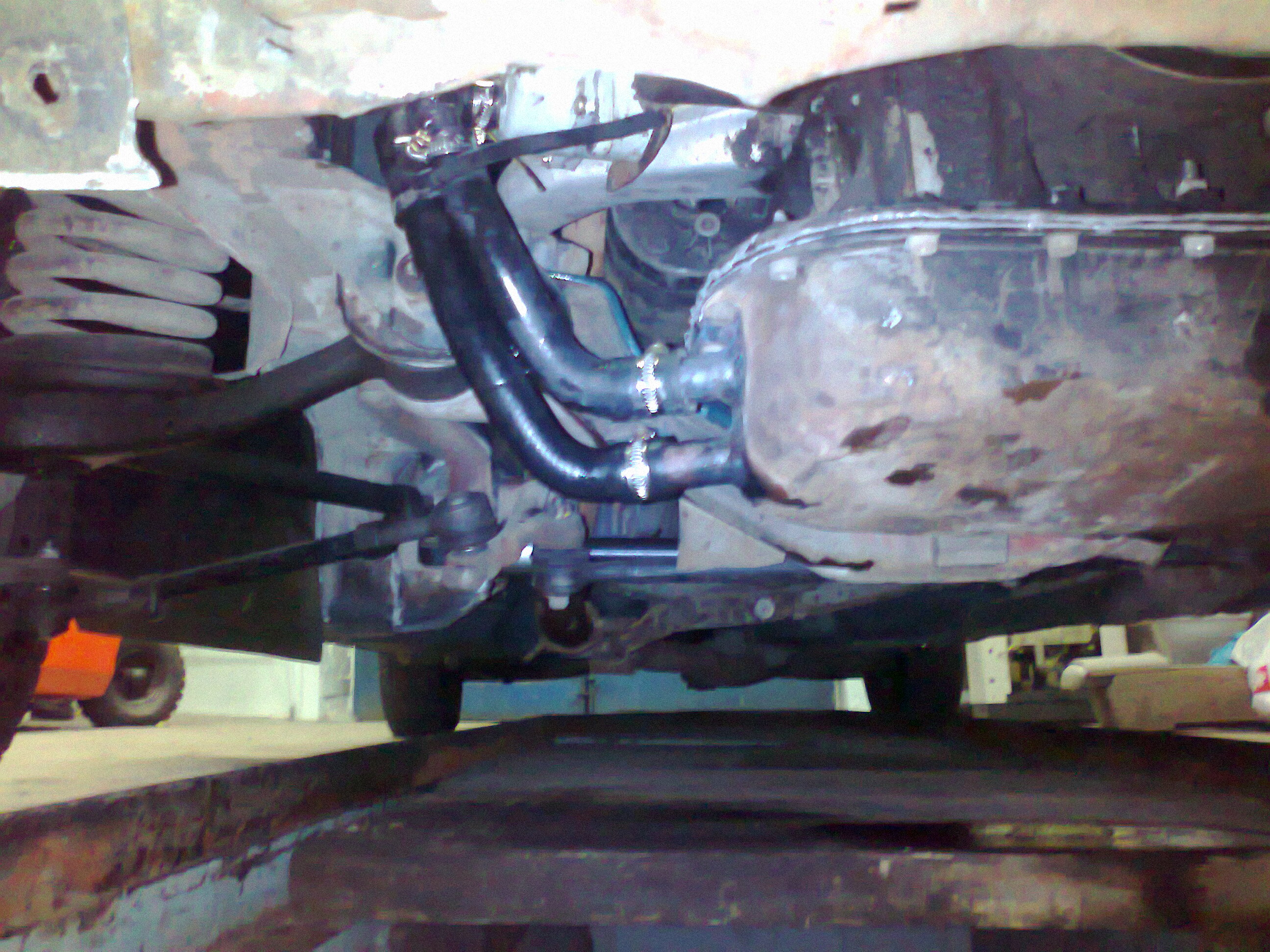

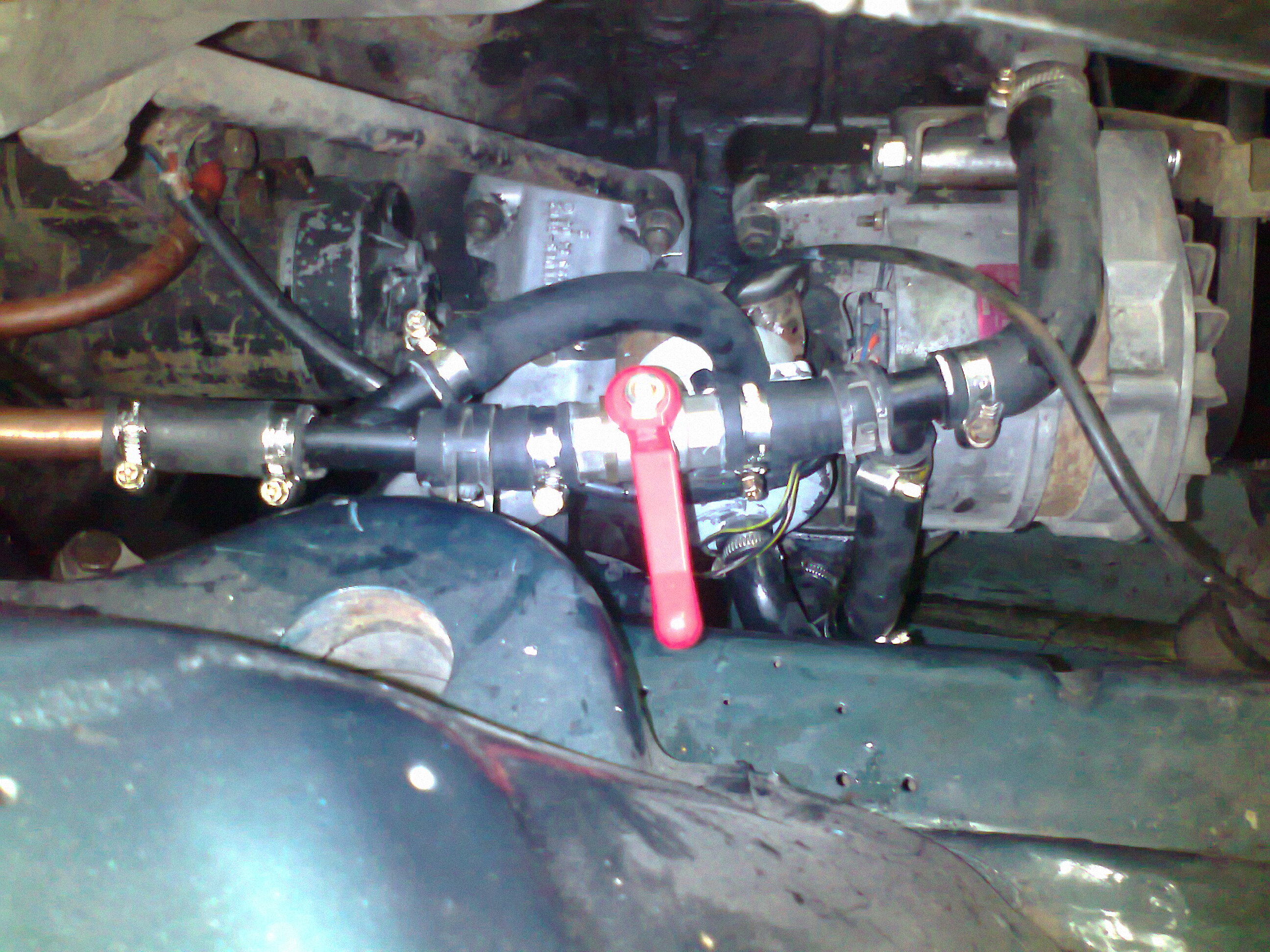

В блоке, вместо сливной пробки стоит краник со штуцером на D12.
Пока что все детали стандартные(покупные).
В вазогазозазомагазине куплено:
Шлан d18- 31гр/1метр
Шланг d12-13гр/полметра
Тройник D18 - 8гр
Штуцер D18- 8гр
На рынке в хозтоварах:
Тен 1,5кВт с регулятором температуры - 55гр
Сгон для вкручивания тена - 8гр
Хомутики 6шт - 6грн
Осталось заказать токарю штуцер D12,отрезать кусок трубы на D50 и пятак на D50.
Купить розетку с недельным програматором(85гр) и провод,вилки,розетки.
Воздушный обогреватель с вентилятором на 2кВт имеется(70гривен).

Попытаюсь обьяснить философию:
1.Работаю на обычной работе(читать: "не свой бизнес") , в итоге - Денег лишних нет, зато есть время.
2.Ковыряние в своём автомобиле своего рода хобби, которое приносит моральное удовлетворение(кайф).
3.Обогреватель в автомобиль - не острая необходимость, которую нужно решить любой ценой( а это почти ползарплаты).
4.Тупо купить за 900гривен DEFу и поставить в автомобиль не есть творчески, и от этого не получишь кайф.
5.Гораздо интереснее выделить часть бюджета со стоимости DEFA на комплектующие, подойти к вопросу творчески и
в итоге получить вместо примитивного 600ватного кипятильника с реальной себестоимостью максимум 50гривен,
быстрый обогрев двигателя и салона + функция недельного программатора.
6.А самое главное - получить кучу кайфа от самого процесса созедания.
