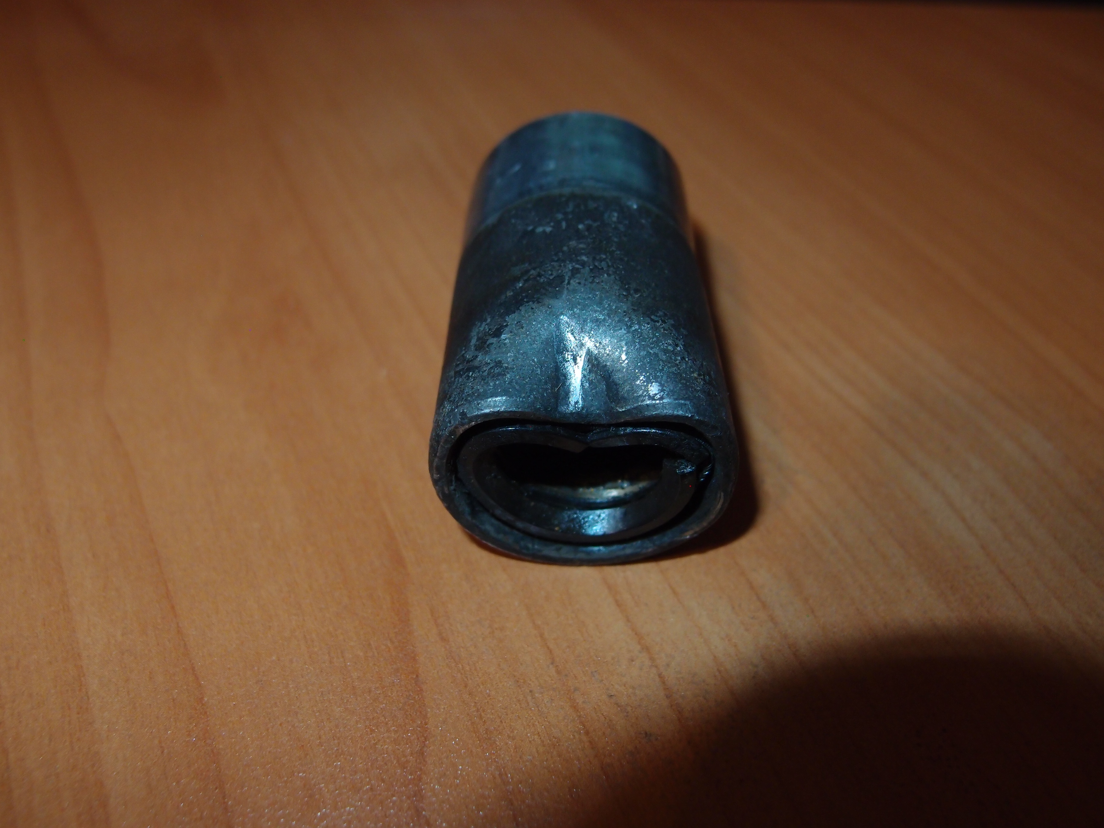

#48 ОФФЛАЙН   МишаМ
МишаМ
  • Cообщений: 1331
    W126 M110.022 1983г.
Отправлено 24 November 2013 - 05:48
До катаешся с вибраций, я не много до города не доехал...
Тоже с виду с ней было все хорошо в начале поездки, в дороге делал;)
Аналогичный случай у знакомого. Он грешил на колёса, не хотел делать балансировку старой, лысой резине, хотел менять, но не успел. С его слов, перекопанную дорогу переезжал, газанул и тут удар, колёса в юз. Вырвало болты крепления "бублика", центрирующую втулку, легко отделался. "Бублик" был почти идеальный.
Удар похоже был не хилый, вот фото втулки кардана.
Новая стоит у нас 11000 тнг kz.
Номер на ней 124 410 03 32
Бублик "Лемфердер" - 17000 тнг. Всё на заказ. :moderator:
В итоге с новой втулкой и эластичной муфтой на коробке (ничего больше не менялось), на той же старой резине вибрация ушла.

Отправлено 02 December 2013 - 21:29
вобщем походу найдена причина вибрации, хвостовик редуктора, на фото точно также как и у меня, к сожалению сфоткать свою не могу так как фотик сломался( а так все также, у меня даже хуже у меня с одного края вообще отломано, теперь собственно вопрос, как производить замену?
