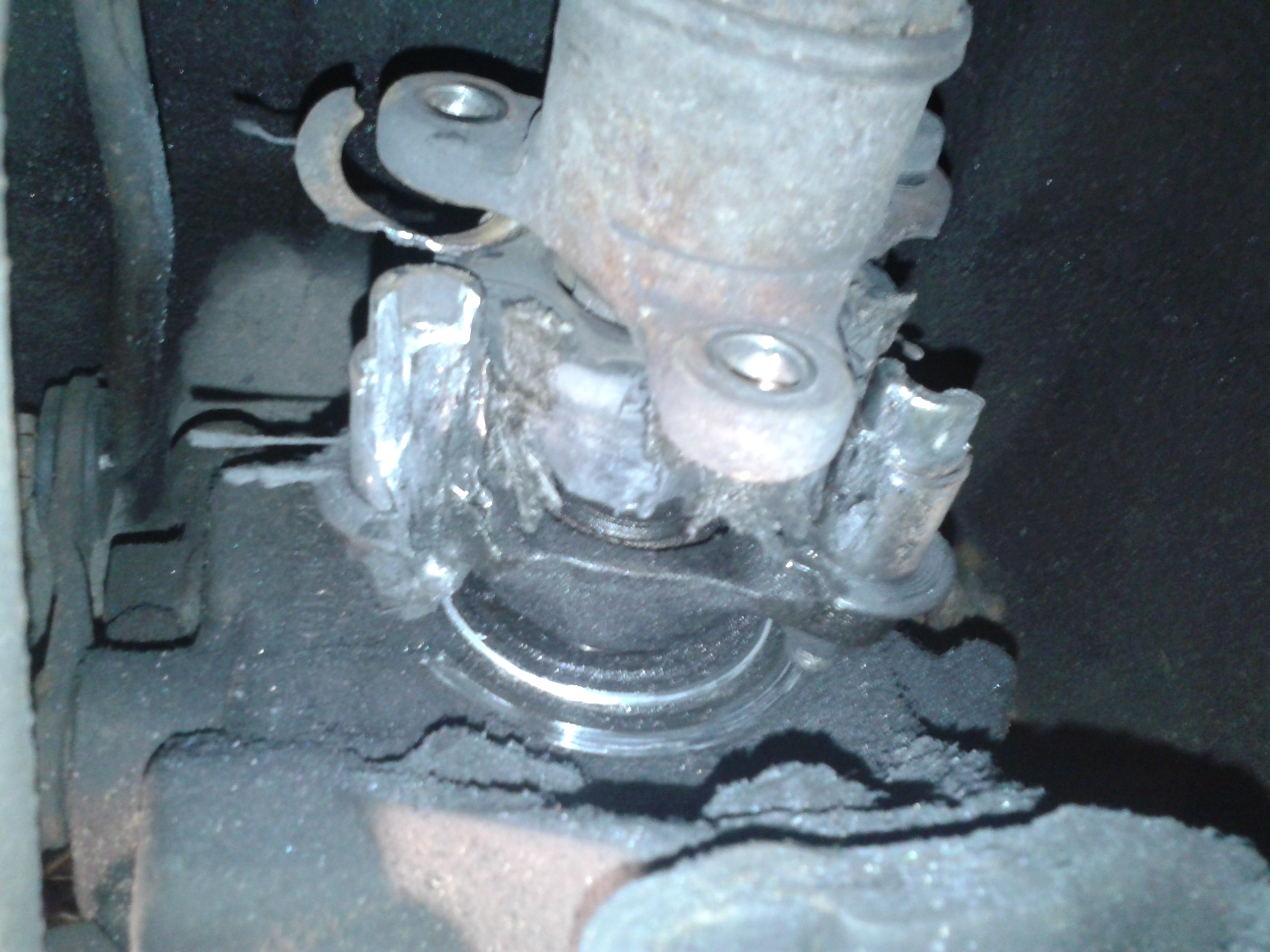

#17 ОФФЛАЙН   haligali123
haligali123
    Мерсовладелец
  • Cообщений: 8912
    w123, w126
Отправлено 10 November 2013 - 18:17
:blink: ничесе
Это еще цветочки, здесь только по сути разлохматило эластичку и кардан остался стоять на валу, а вот когда он совсем слетает, вот тогда писец, он начинает залазить в Салон, дыры хочешь сфоткаю как все это выглядит, когда карадн торчит через Туннель ?
Счас полазию по жесткому диску, поисщю фотку, там он так застрял, что задние колесь я вообще в юз ушли, разбило пассажирское сиденье, ладно там вообще никого небыло, только водитель и все. Все мероприятие было на 126-м с 5,6л. мотором.
Авта в утиль ушла, т.к смысла делать небыло, лобач в трещинах, заднее в трещинах, туннель весь разворотило, правые двери с трудом открывались и закрывались.
В общем аут полный.
