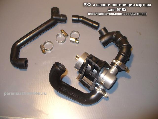

Патрубок от РХХ по расходомером на месте? Проверь все патрубки вентиляции картера, ни где не должно быть щелей. Лопата опускается за счёт разряжения во впуске, если сосёт воздух, то она не опуститься и не надавит на плунжер дозатора, бен не пойдёт в цилиндры. Вот так они выглядят: http://www.oldmerin....59023_thumb.jpg

Привет.
Ну уже что-то..., раз машина работает.
Тока я до сих пор не понял: машина какая???
Это на заменном дозаторе или родном? Глянь номера на шильдике дозаторов и выложи.
Возможно СО накручено... Позови помощника и пусть он покрутит стартером без педали и нажиманий на лопату. Засеки на сколько опускается лопата. Открути трубки форсунок от дозатора и воткни перемычку в колодку реле б/н, опусти лопату рукой до того уровня, куда она опускалась при кручении стартера. Бенз появляется? Если нет, то крути винт СО вправо (только запомни сколько крутишь, чтоб можно было вернуть всё на место!!!) до тех пор пока не начнёт чуть-чуть появляться, всё ты где-то в 1/2 оборота винта СО от запуска. Собирай и заводи, подкручивая винт СО по 11-15 градусов в одну или другую сторону, но не более чем пол оборота.
Удачи.
