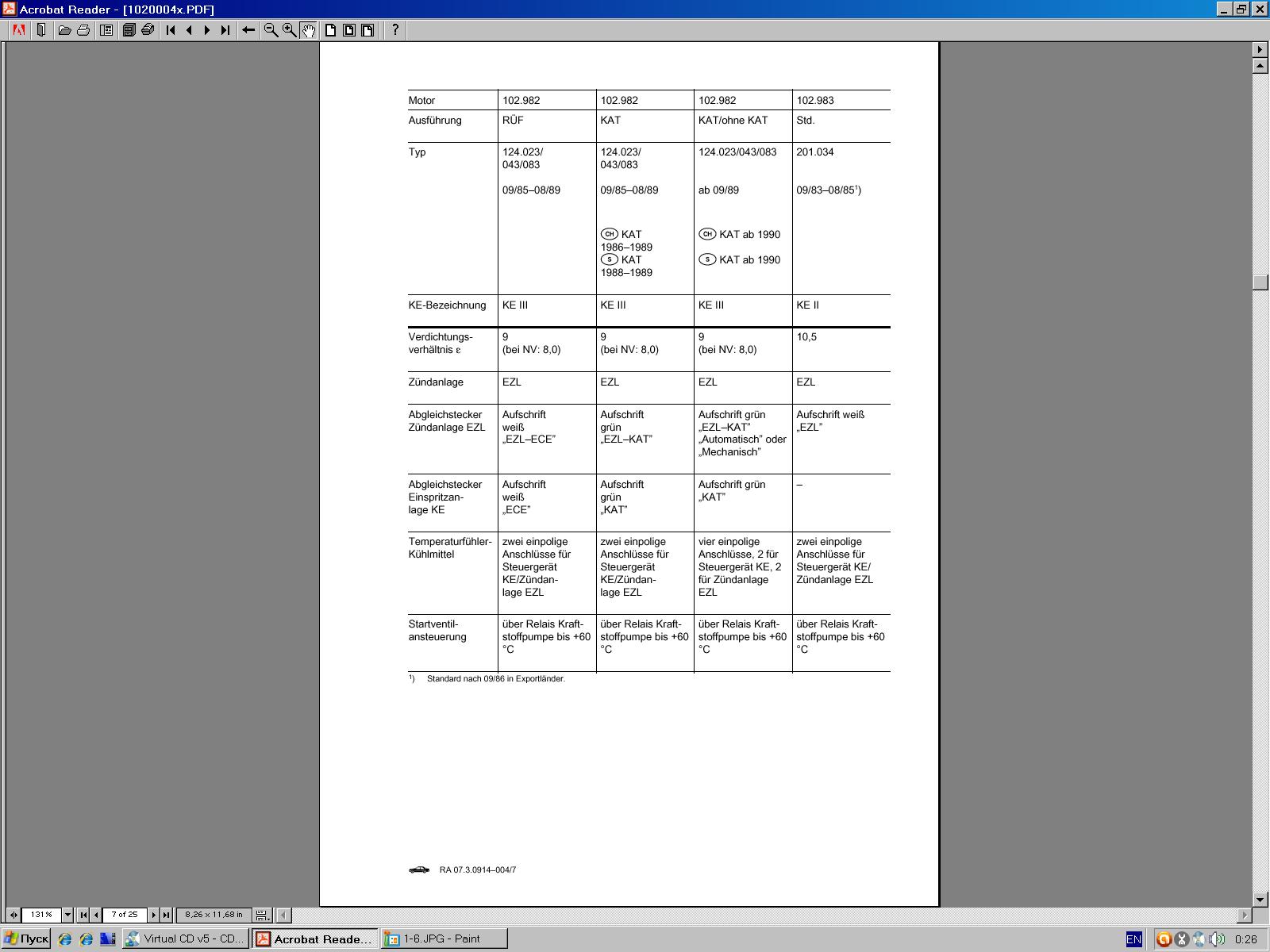

#46 ОФФЛАЙН   Gazzel
Отправлено 27 December 2013 - 12:05
ну яже дал сылку, где люди себе установили тупо подключением провода!
суть очень простая, если ты разберешь трамблер и выкинешь оттуда центробежный регулятор (ну и естественно вакумный подсоедентяь не надо), то выставляь бегунок на ОТ и оствляй ЕЦЛ. если это деалть лень, то ставь ТСЦ и вакумный датчик на гбц со шлангами.

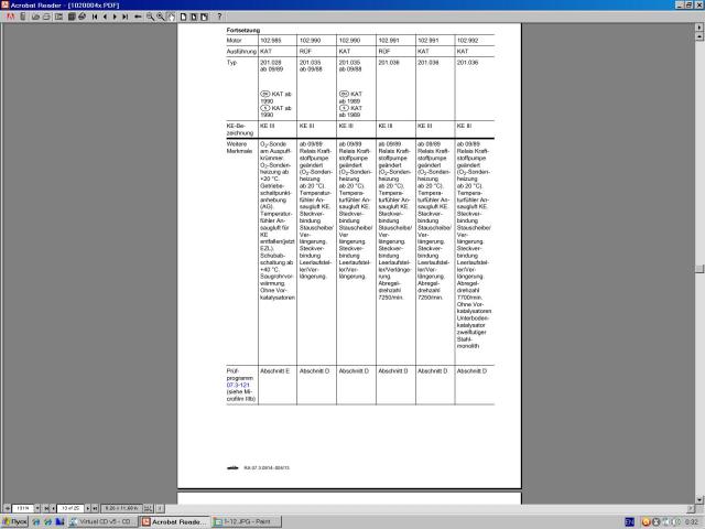

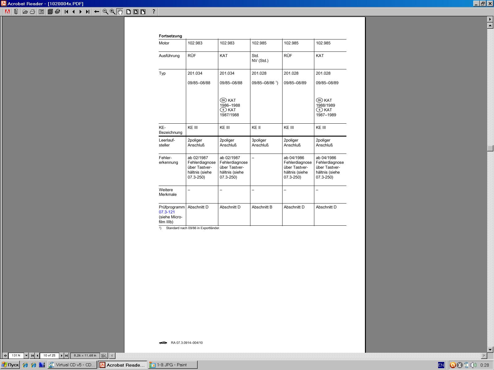

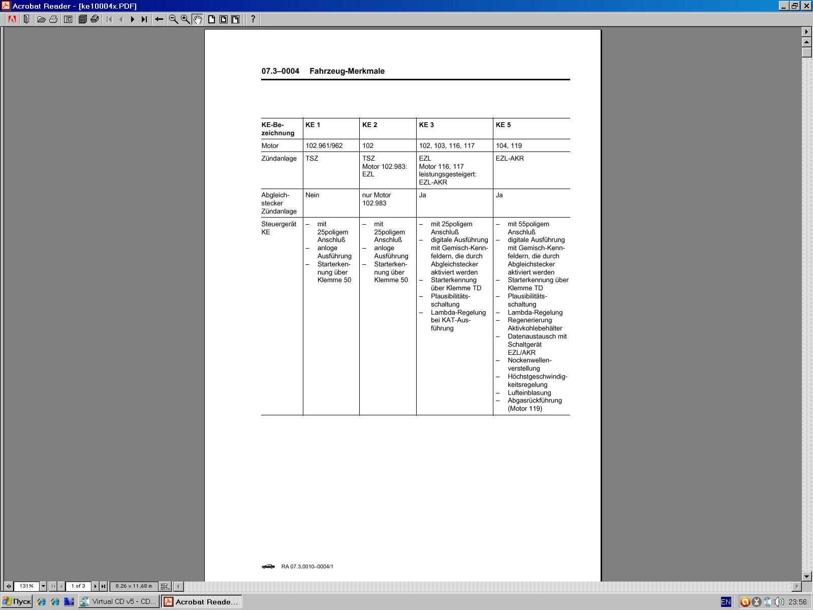

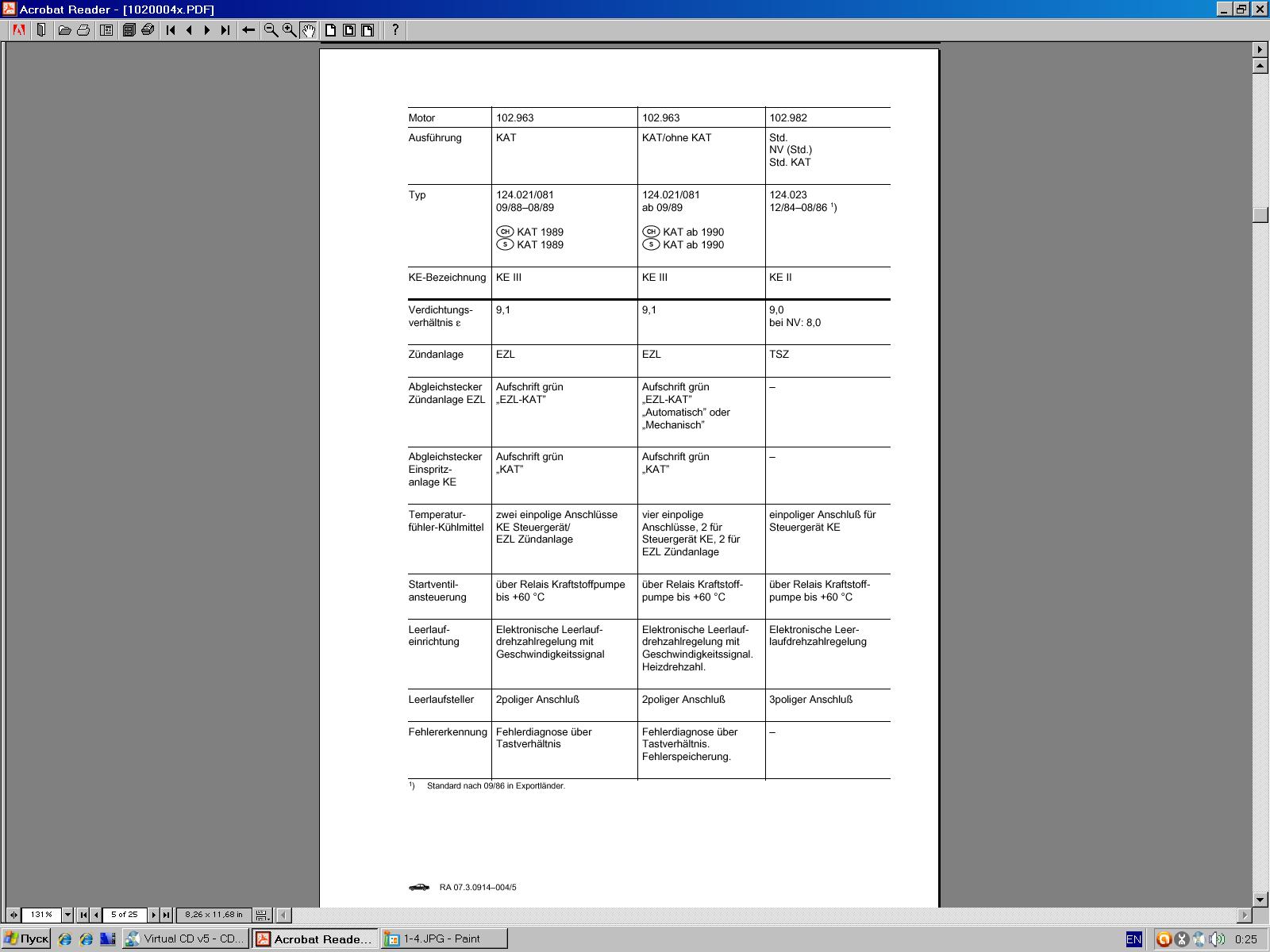

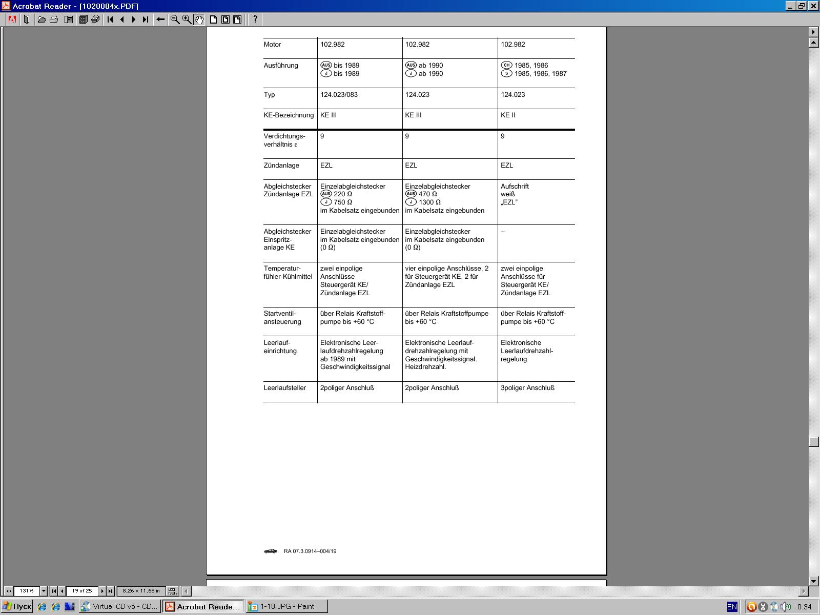

#48 ОФФЛАЙН   Gazzel
Отправлено 01 January 2014 - 15:49
так написано в офицальной документации

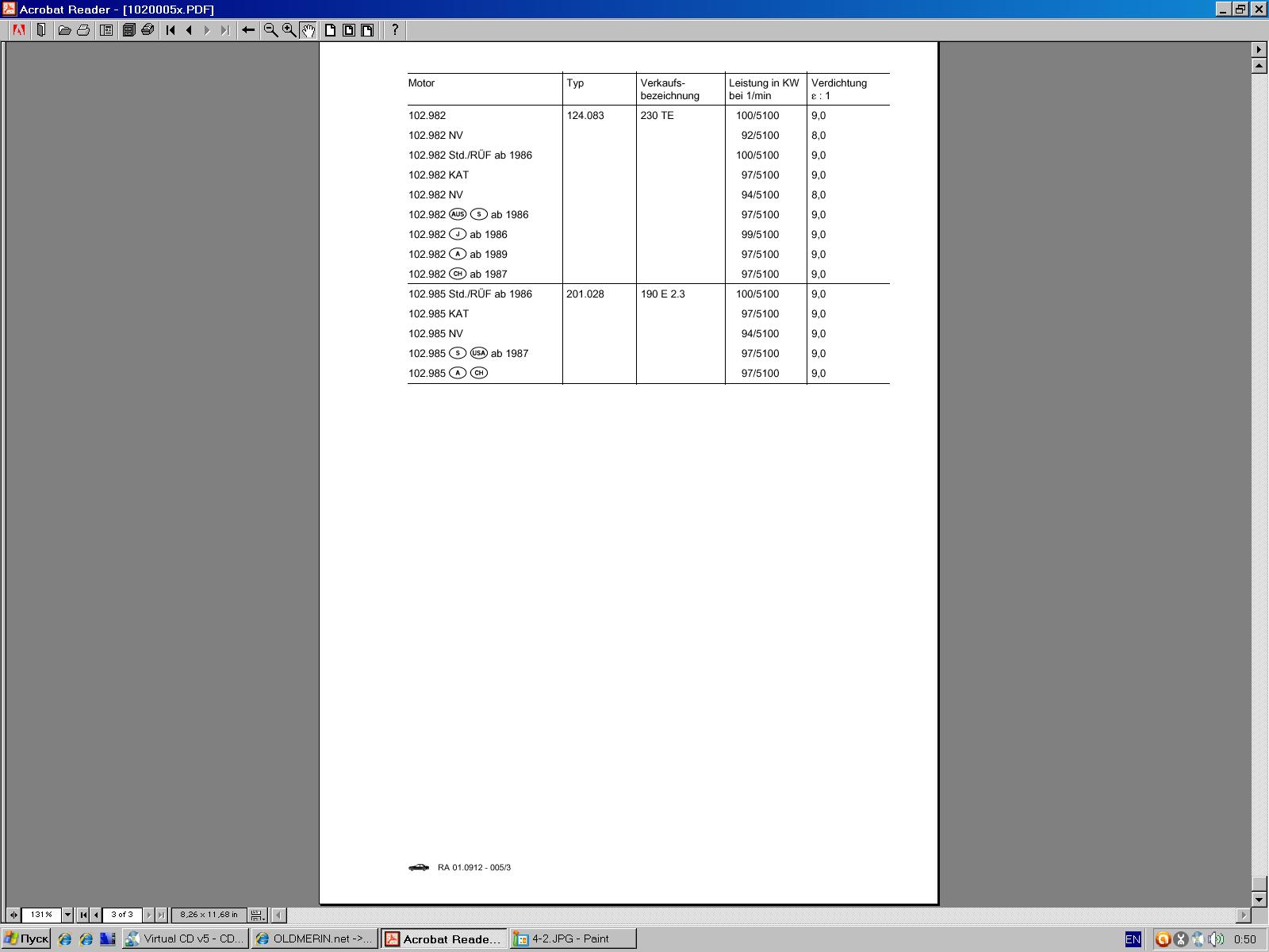

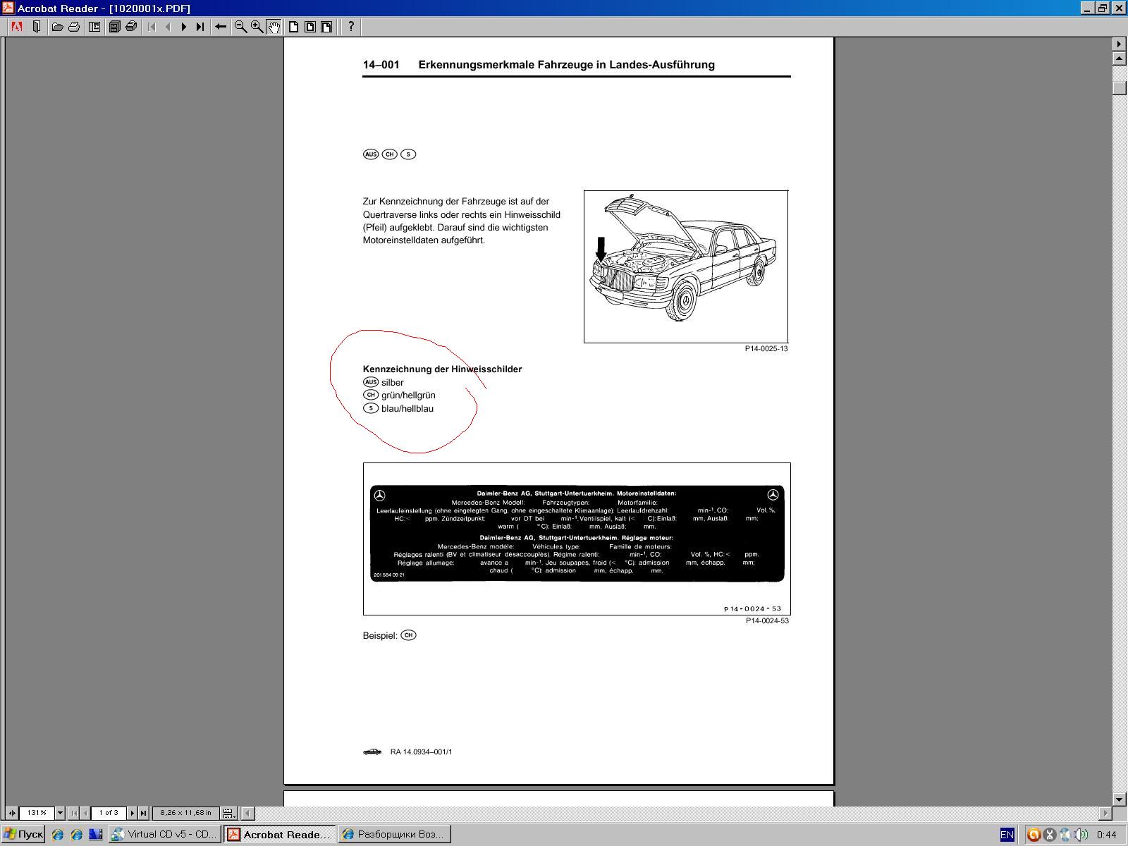

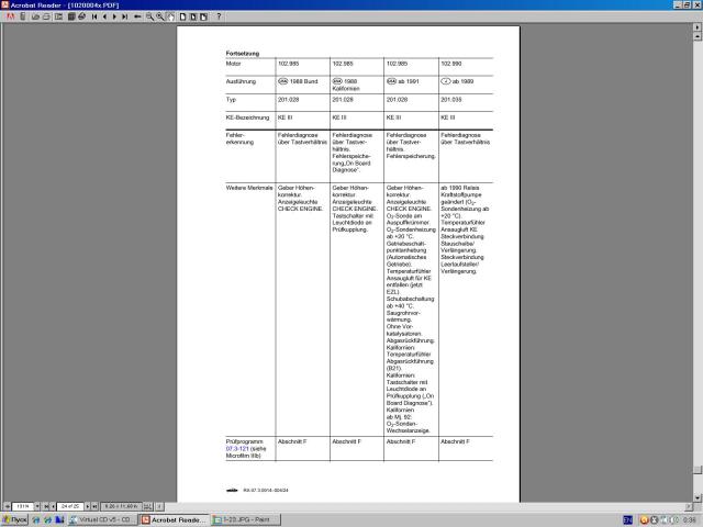

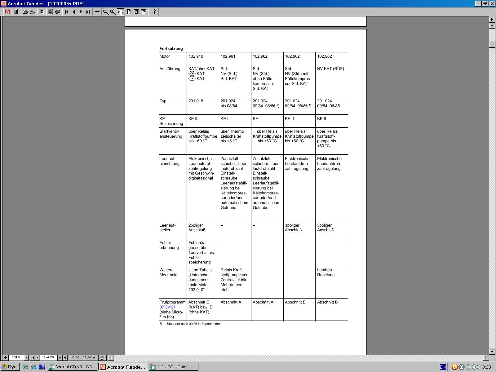

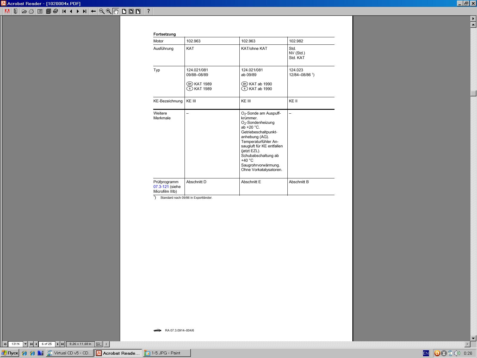

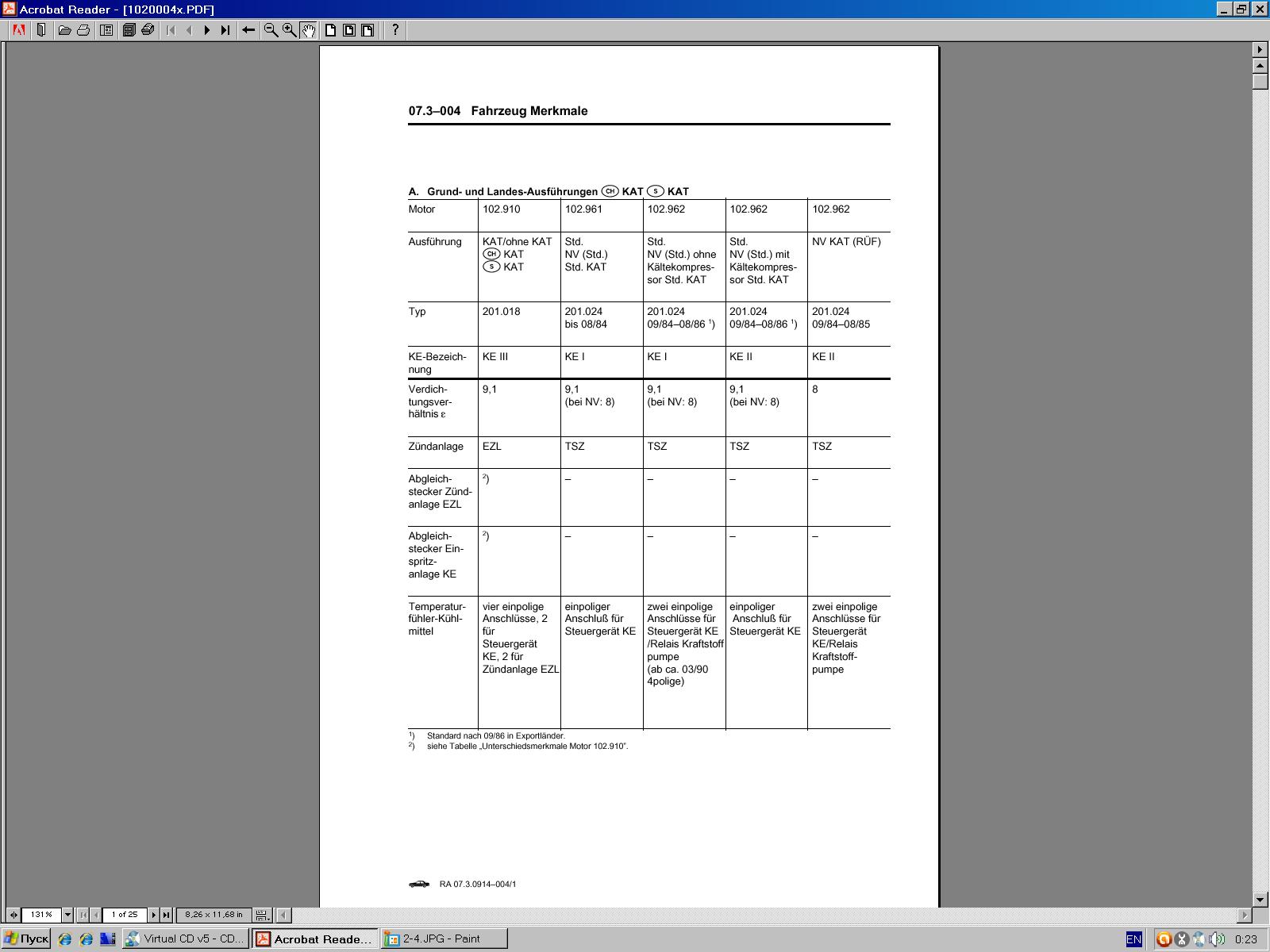

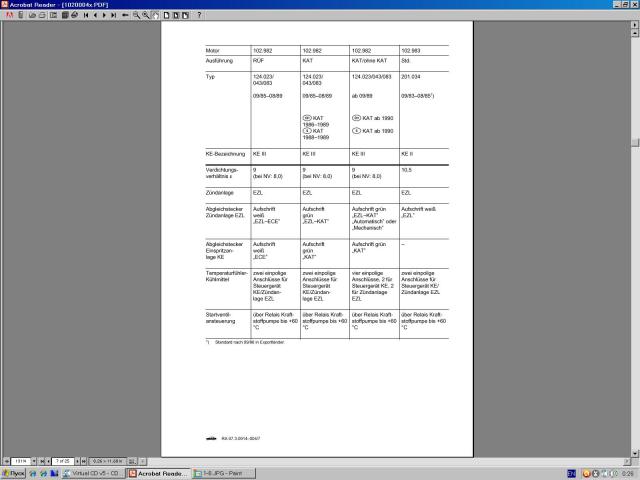

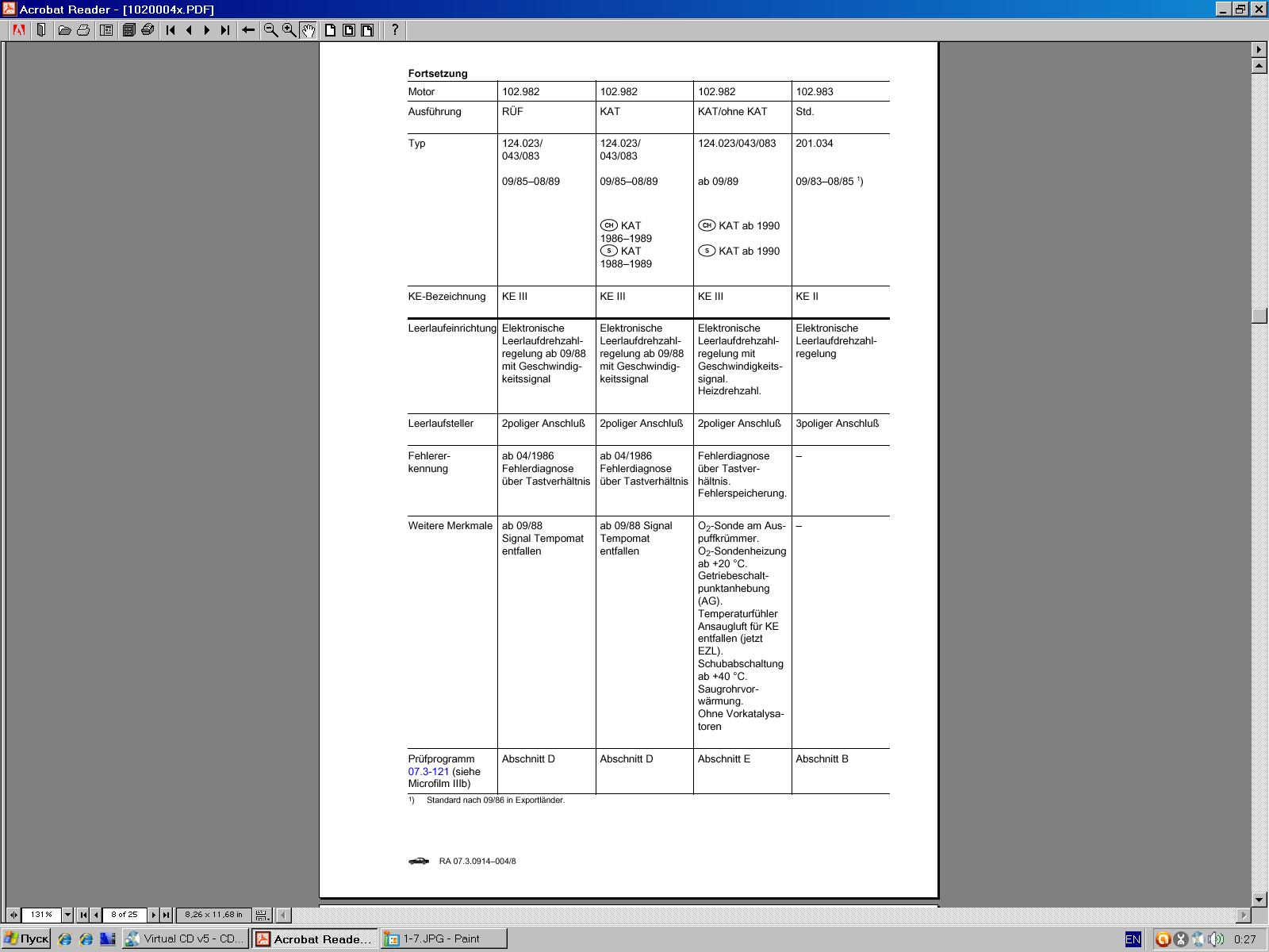

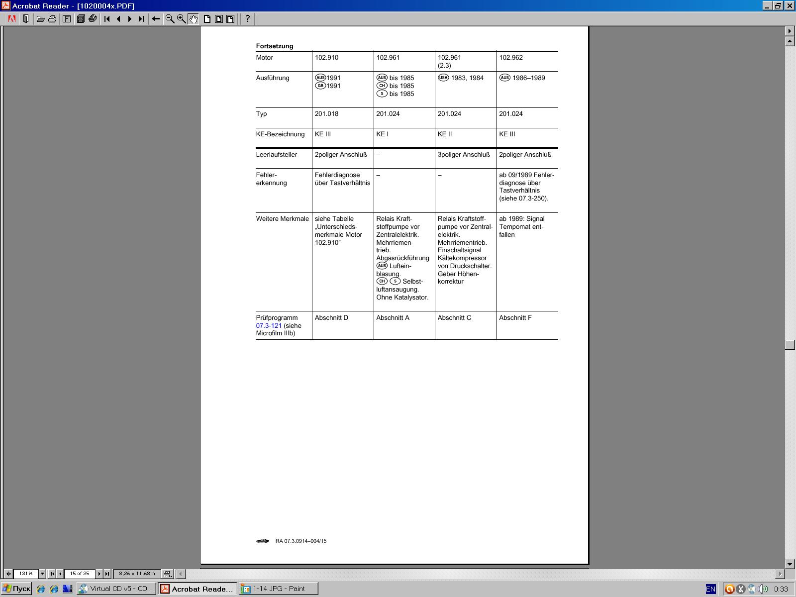

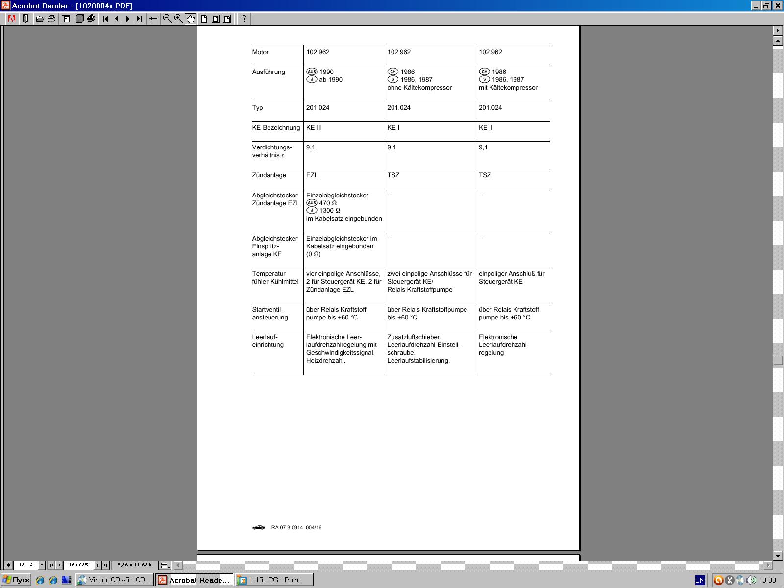

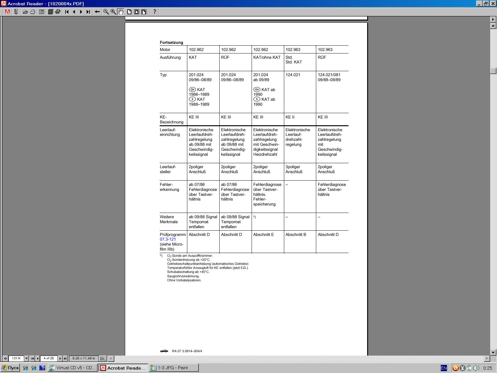

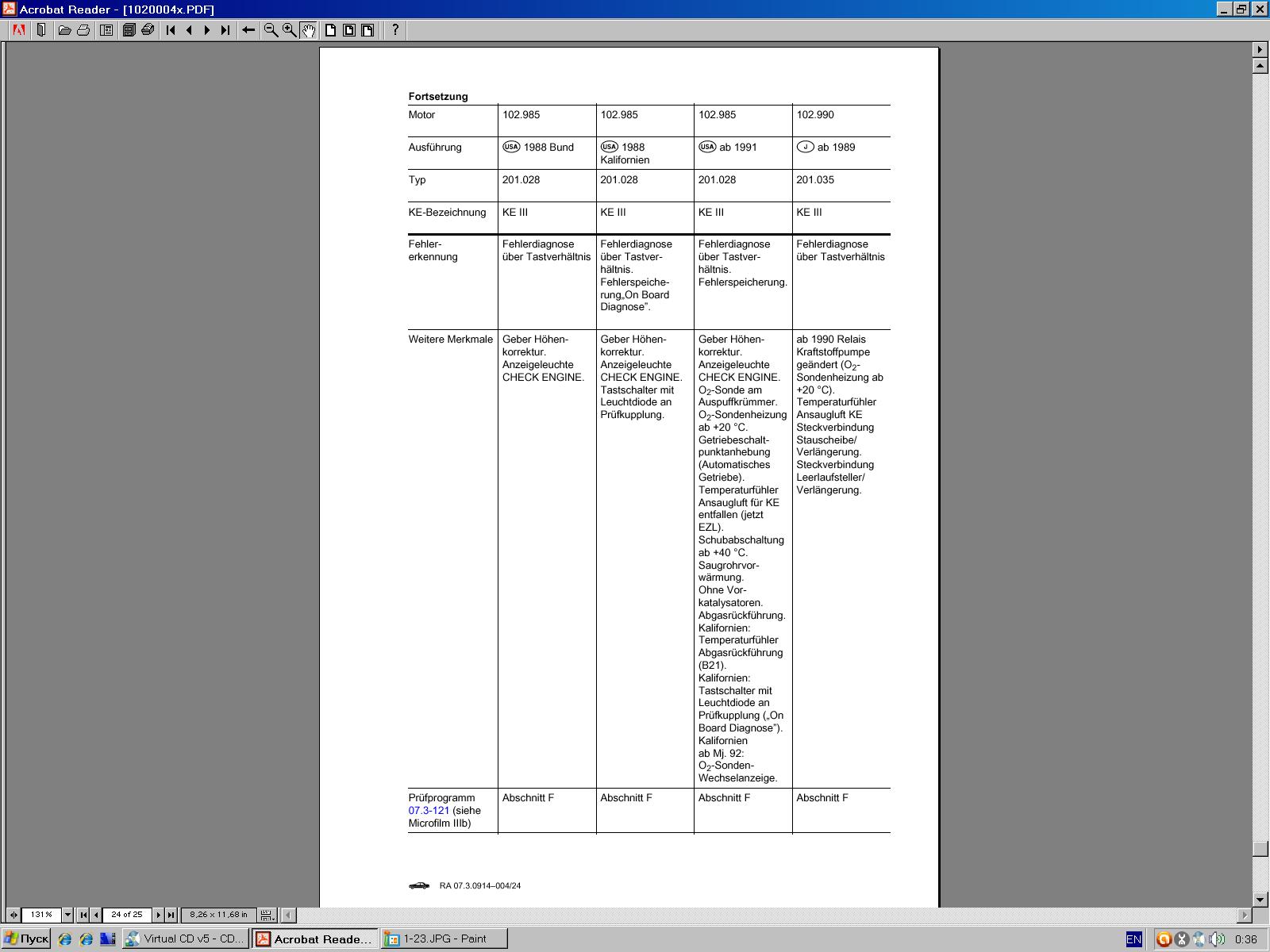

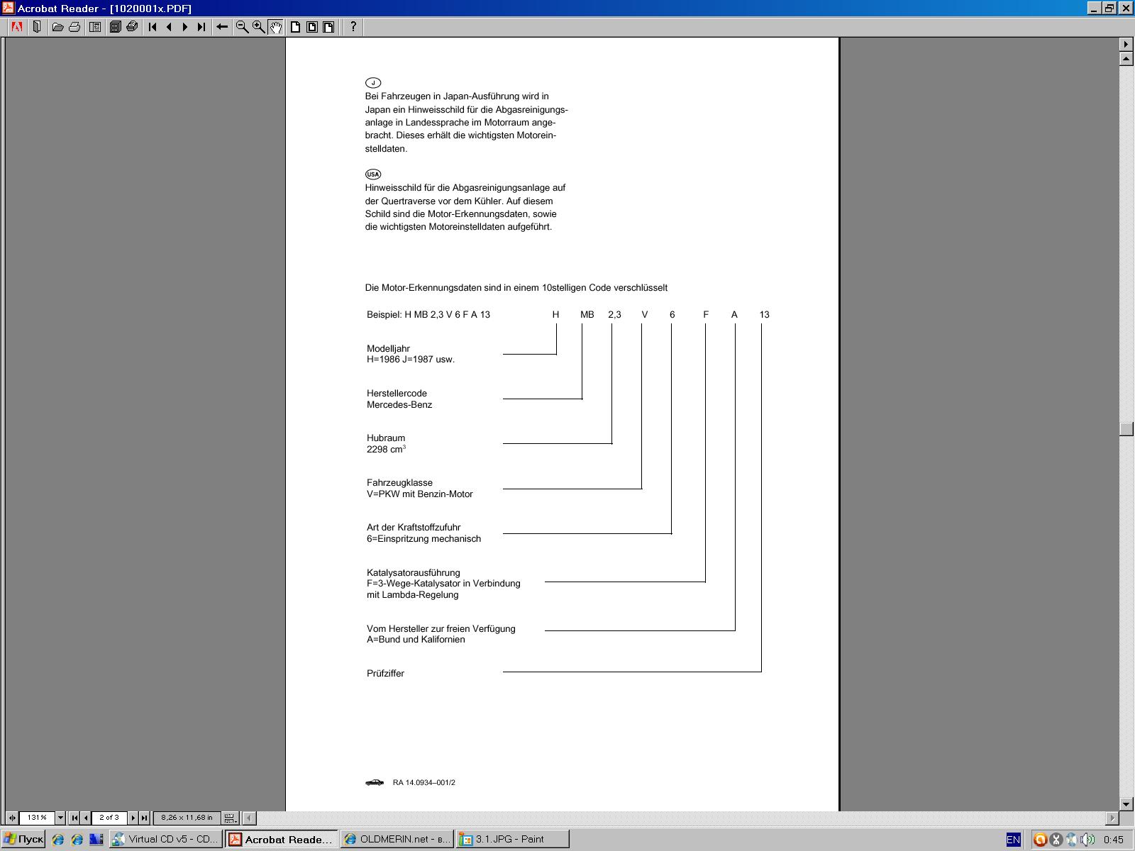

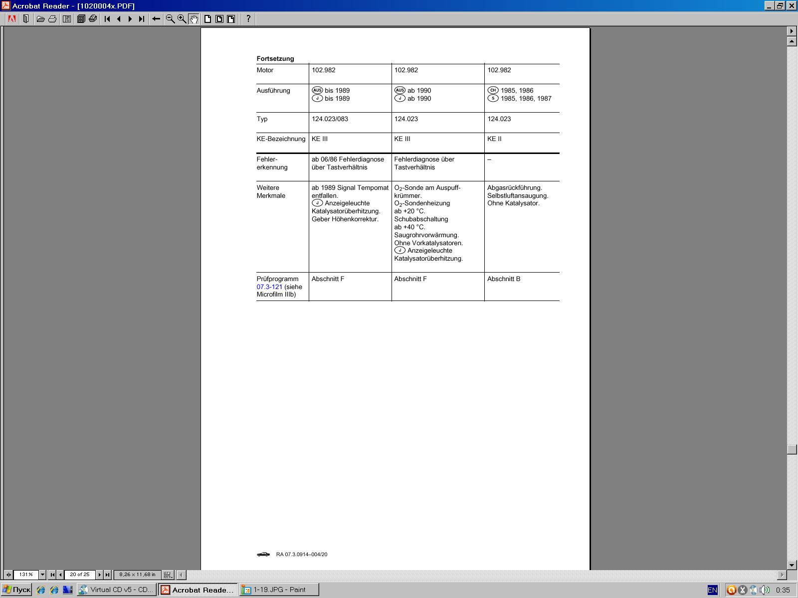

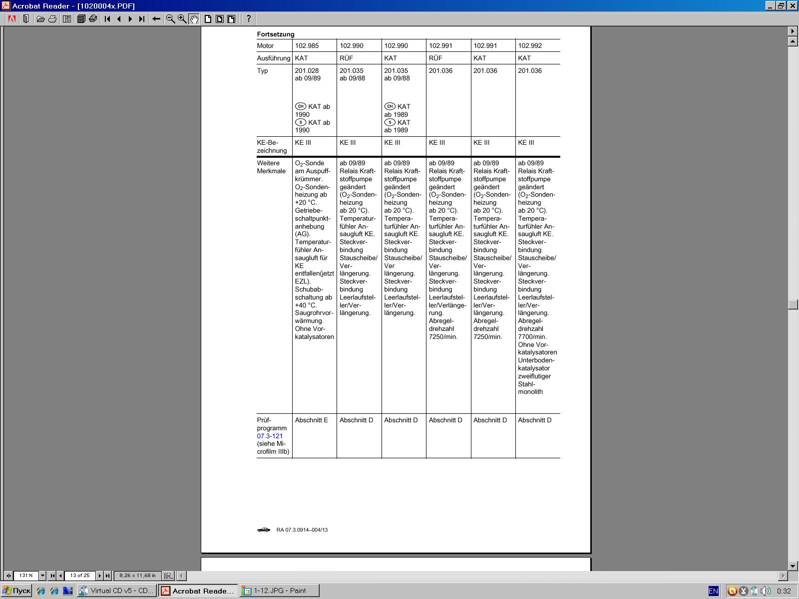

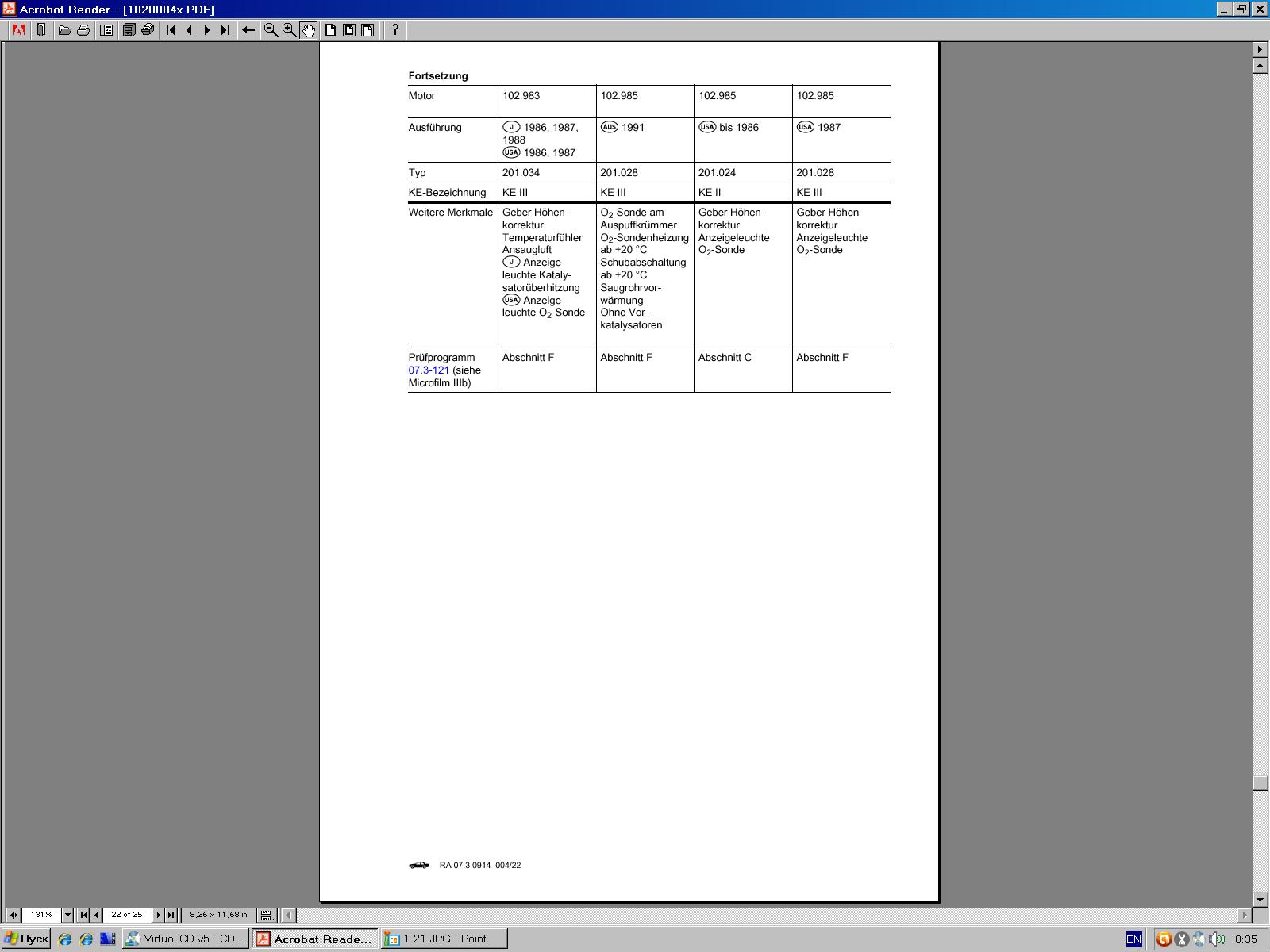

#49 ОФФЛАЙН   Gazzel

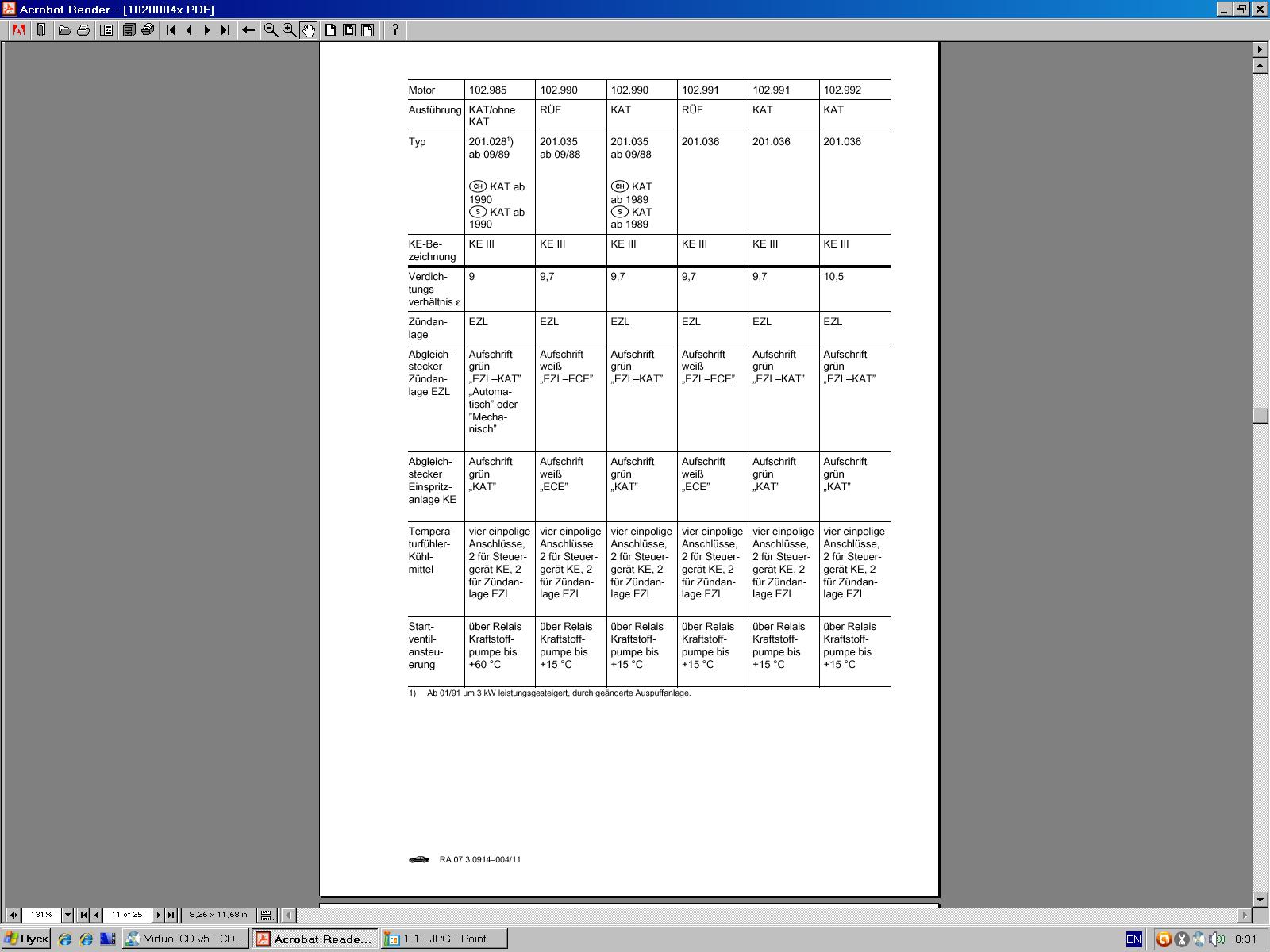

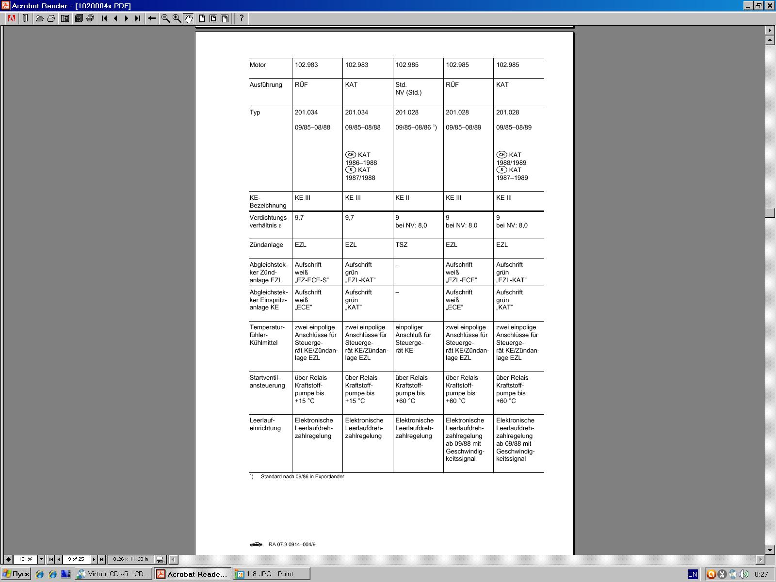

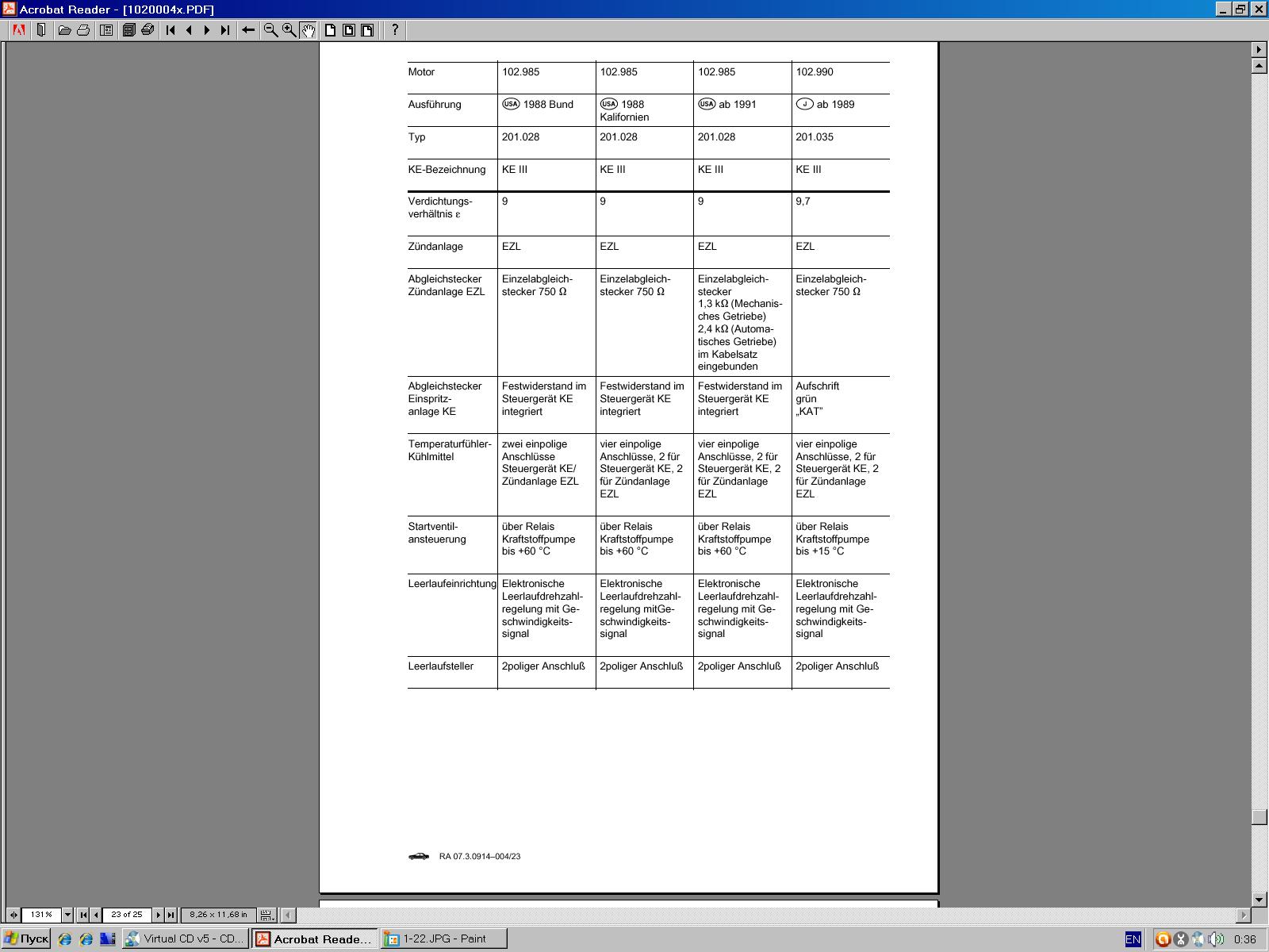

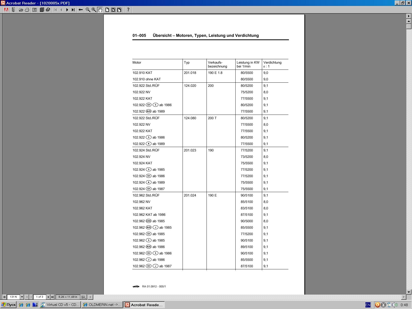

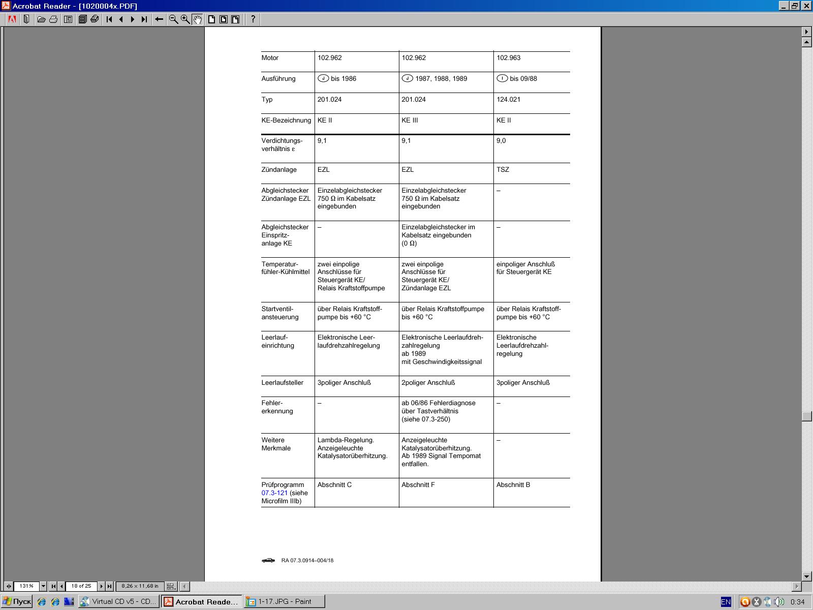

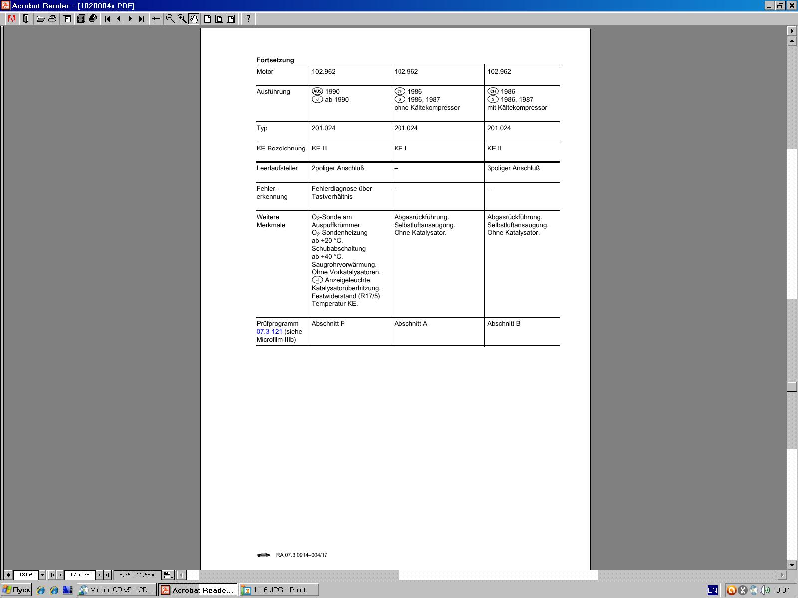

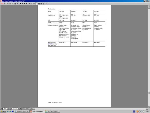

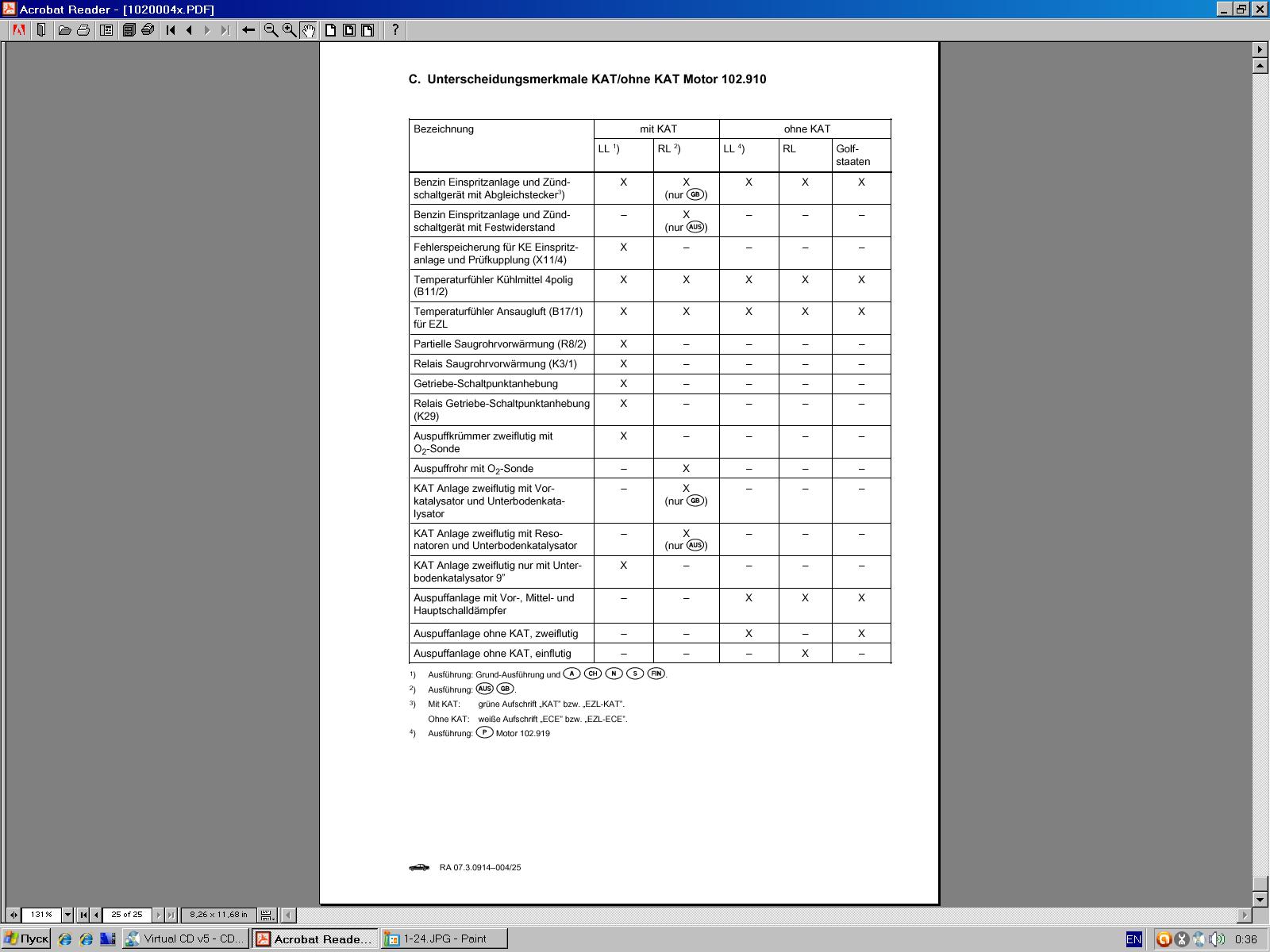

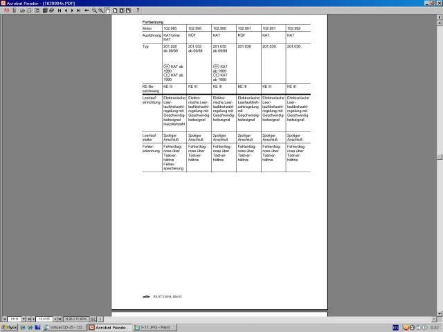

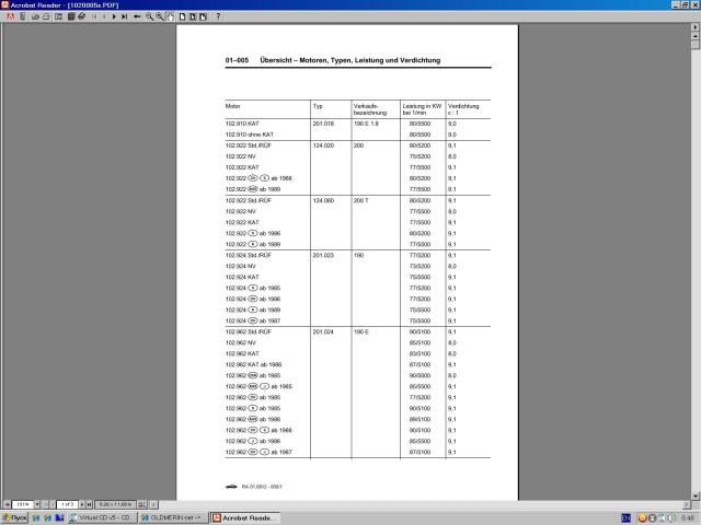

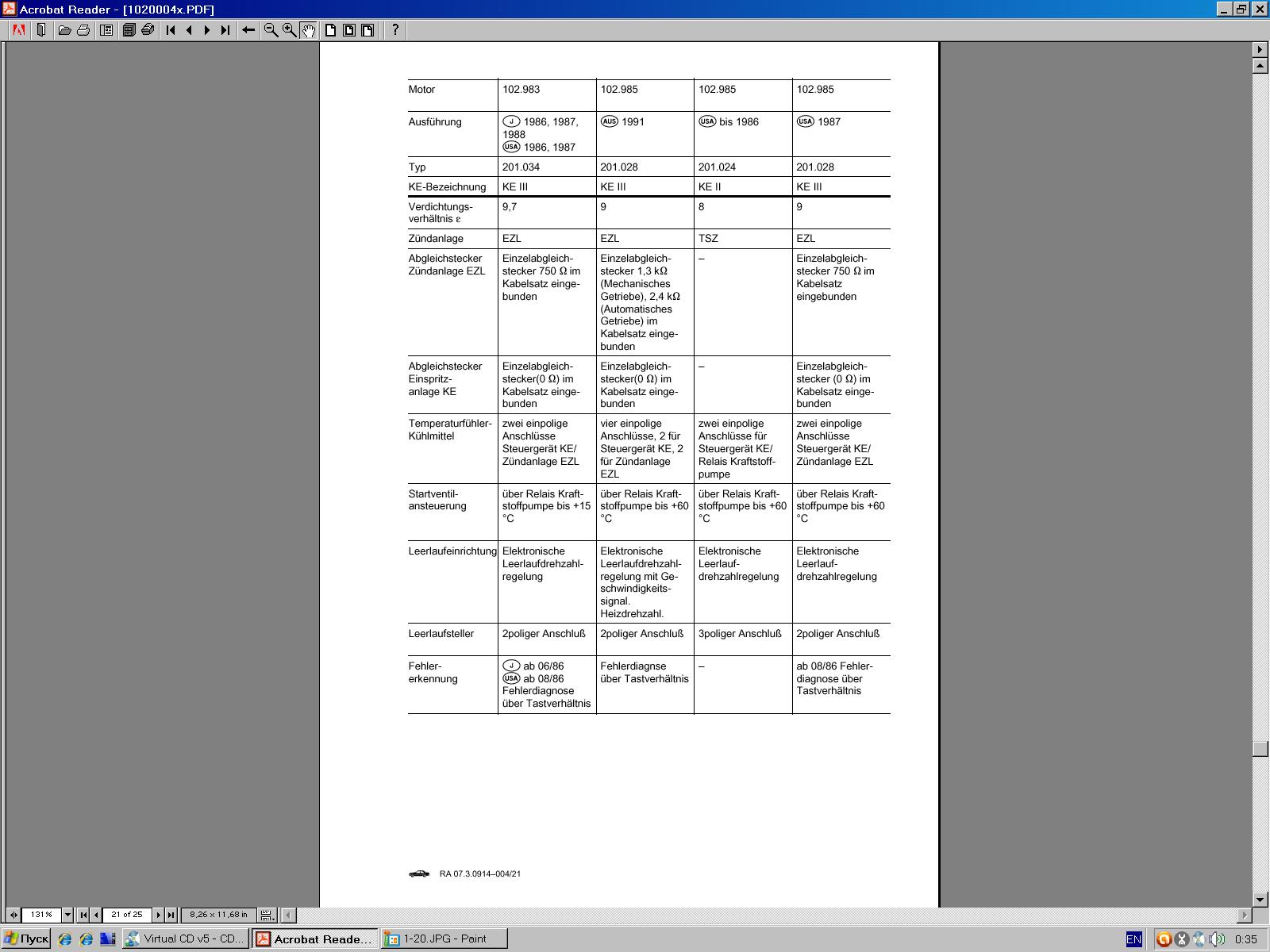

Отправлено 22 January 2014 - 00:06

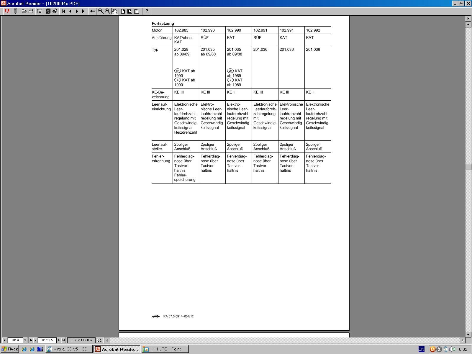

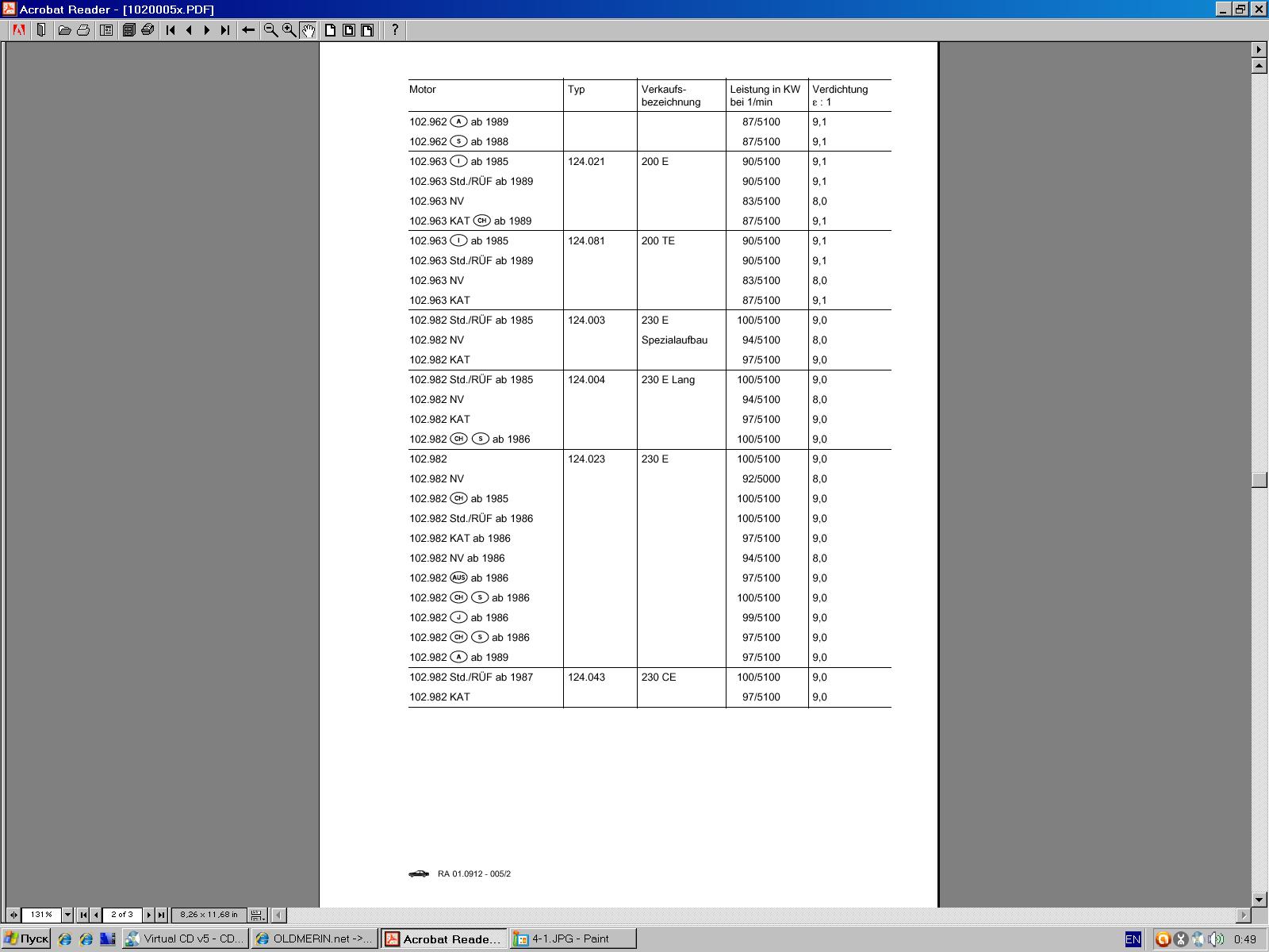

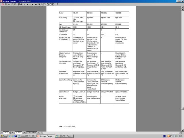

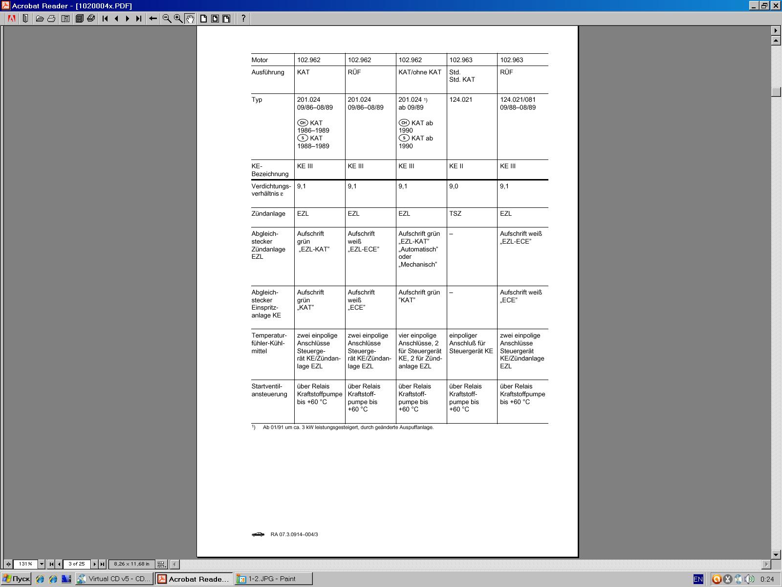

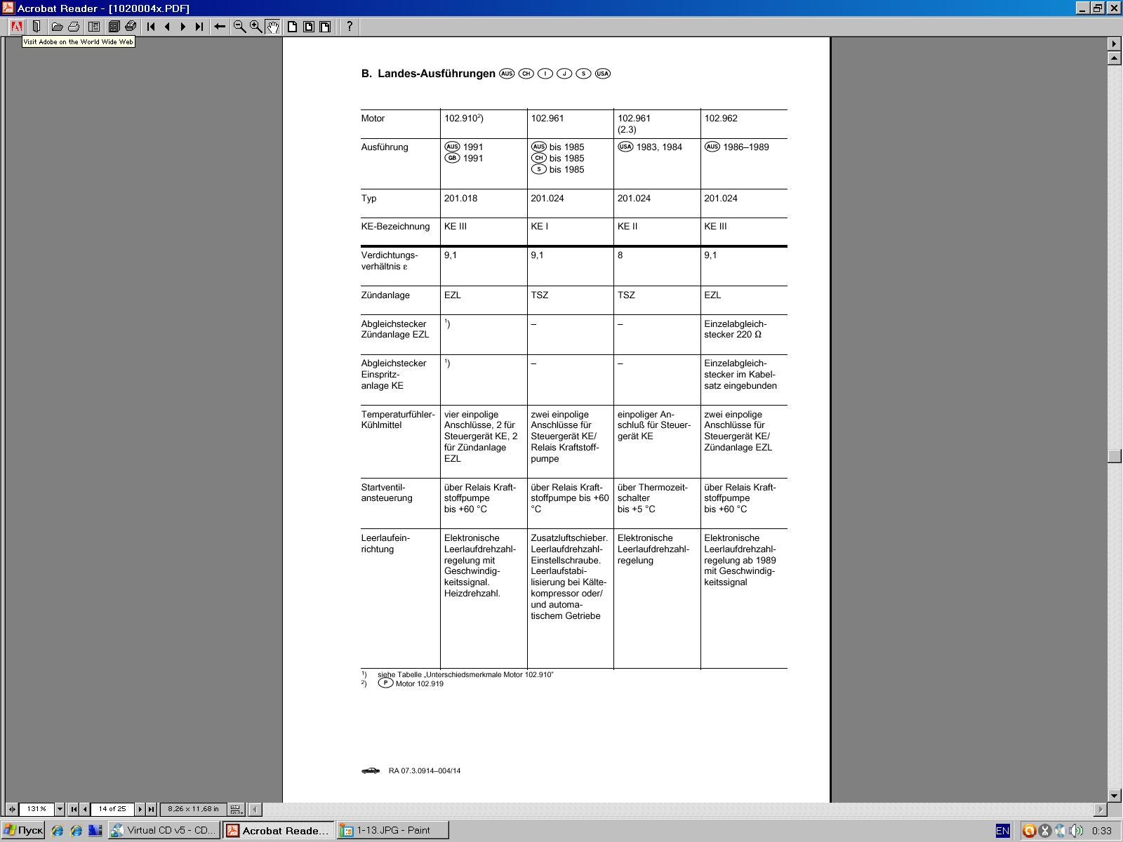

А- стандартат В-исполнение для стран С- не нужно по .910
1_1.JPG 1_2.JPG 1_3.JPG 1_4.JPG 1_5.JPG 1_6.JPG 1_7.JPG 1_8.JPG 1_9.JPG 1_10.JPG 1_11.JPG 1_12.JPG 1_13.JPG 1_14.JPG 1_15.JPG 1_16.JPG 1_17.JPG 1_18.JPG 1_21.JPG 1_23.JPG 1_22.JPG 1_24.JPG 1_25.JPG 1_20.JPG 1_19.JPG

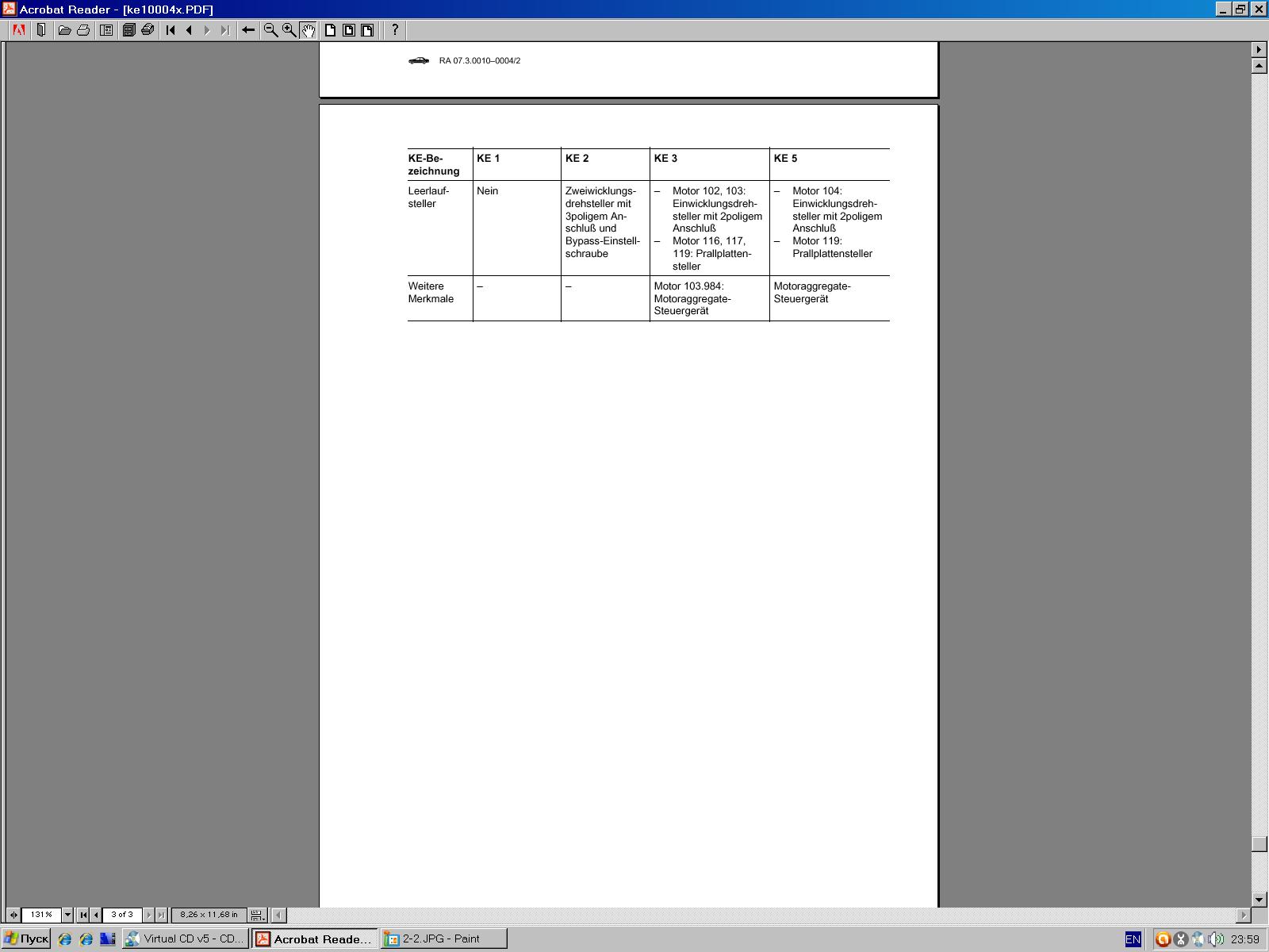

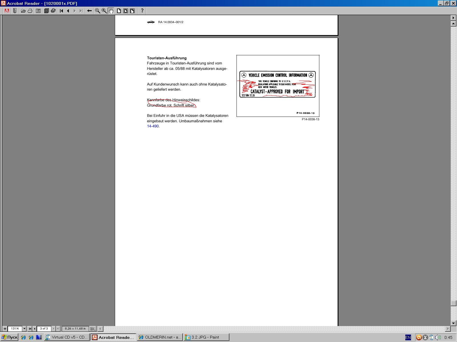

#50 ОФФЛАЙН   Gazzel
Отправлено 22 January 2014 - 00:08

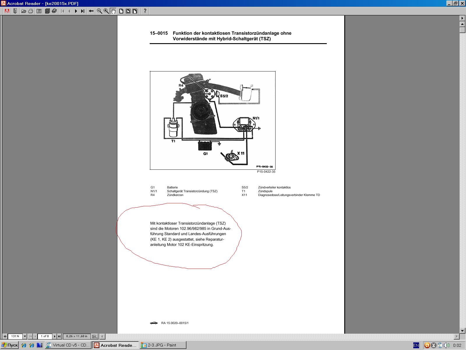

каёты

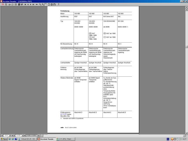

#51 ОФФЛАЙН   Gazzel
Отправлено 22 January 2014 - 00:09

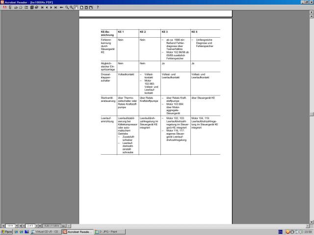

#52 ОФФЛАЙН   Gazzel
Отправлено 22 January 2014 - 00:10

Gazzel большое человеческое тебе спасибо!
Изучаю, не силён в немецком.
Сообщение отредактировал Don Sanchess: 23 January 2014 - 09:12
#54 ОФФЛАЙН   Gazzel
Отправлено 23 January 2014 - 21:49
увы, совсем не заню аглицкого. да тут знания минимальны, главное соотношение таблицы. есть примечания, их яндекс возмьет
