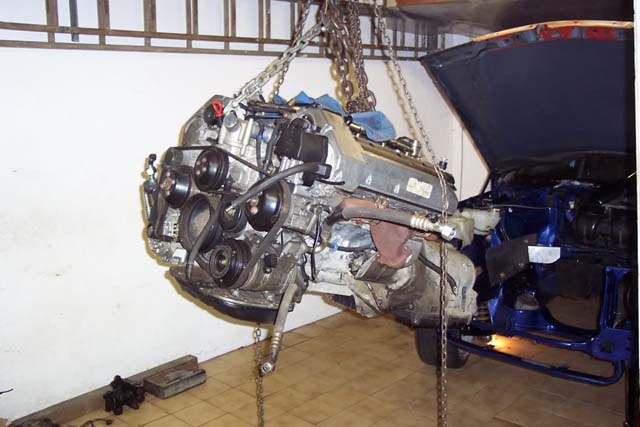

Да я и не говорил,что все будет просто и легко.
да не все влезло,но в данном случае не это главное.
Уточняю,двигатель ставили японский,в12 TOYOTA 1GZ-FE 5 литров,коробка ручная, GM-oвская кпп 6 ступка Т56
помимо этого,переделали подвеску,тормоза,рудуктор,выхлоп......
всех с рождеством!!!

Читал внимательно описание проекта 119 in 201, который осуществили в Эмиратах (фотки выше приводил _cortez). Они засунули М119 с системой управления ME и с АКПП 6-й серии, внедрили систему ESP. Т.е. пересыпали практически все потроха из кабана в 190-к. Результат, конечно, впечатляет. Но еще больше впечатляет объем и сложность работ. Зная не понаслышке, что такое внедрять в 201-й кузов чужеродный мотор, скажу, что это, конечно, перебор. Одно дело, будучи высоким профессионалом и имея команду, двигать заказной проект с неограниченным бюджетом и сроками, другое - делать все самому при ограниченных технических возможностях и на свои средства.
Сделать такой проект плохо - на мой взгляд, просто аморально. Сделать его хорошо (т.е. чтобы машина жила и ездила, а не развалилась через месяц) - фантастически сложно и дорого.
Куда более реалистичным представляется внедрение в 201-й кузов М113 4,3 с МКПП 717.404. Такая связка намного легче, компактнее, проще. Работ по кузову намного меньше. Электроники - минимум. Все возможные проблемы видятся преодолимыми. Живучесть и надежность машины должны уложиться в разумные пределы. Попадется хороший кузов 201.029, может ввяжусь в такую авантюру.

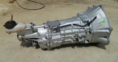

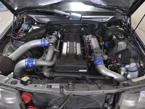

Зачем пихать M119... Лучше поставить 2JZ-GTE + коробку Гетраг R154, срастить кардан японский+мерсовский, и пожалуйста - 300 лошадей под капотом. Кто-то там говорил, что машину с 320 лошадьми с места не стронешь без asr, это глупости. Я лично ездил на Toyota Mark2 с начинкой как написано выше. Никаких таких ARS и подобных систем стабилизации не было, все прекрасно, с места трогаешься без проблем.

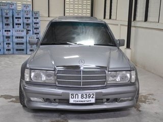

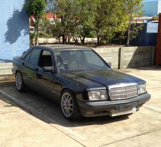

Вот видео 190e с 1gz-gte только тут 190й с правым рулем, и у них не было проблем с выхлопным коллерктором, как писал выше andrr500 про леворукий 190e
Вот еще 190e с тойотовским JZ 2.5
P.S. А проектов w124 уже несколько знаю с интегрированным 2gz-gte. Автомобили прекрасно себя ведут в управлении.

Нужен Тойотовский двигатель 1gz-gte 2,5л. турбированный, будет 280 лошадей, еще коробка нужна от этого двигла + прямоточный выхлоп.

коробка 260 гетраг от бмв , стоит на разборке 6 000.
колокол кпп 1000 руб,
потом надо скрестить два колокола КПП .( сварка аргоном 2000)
комплект сцепления фирмы ЛЮК (бмв) 7 000
одномассовый маховик 240мм (бмв) 2 000 ( джезет венец переварить на маховик БМВ).....руб
и так далее .....
