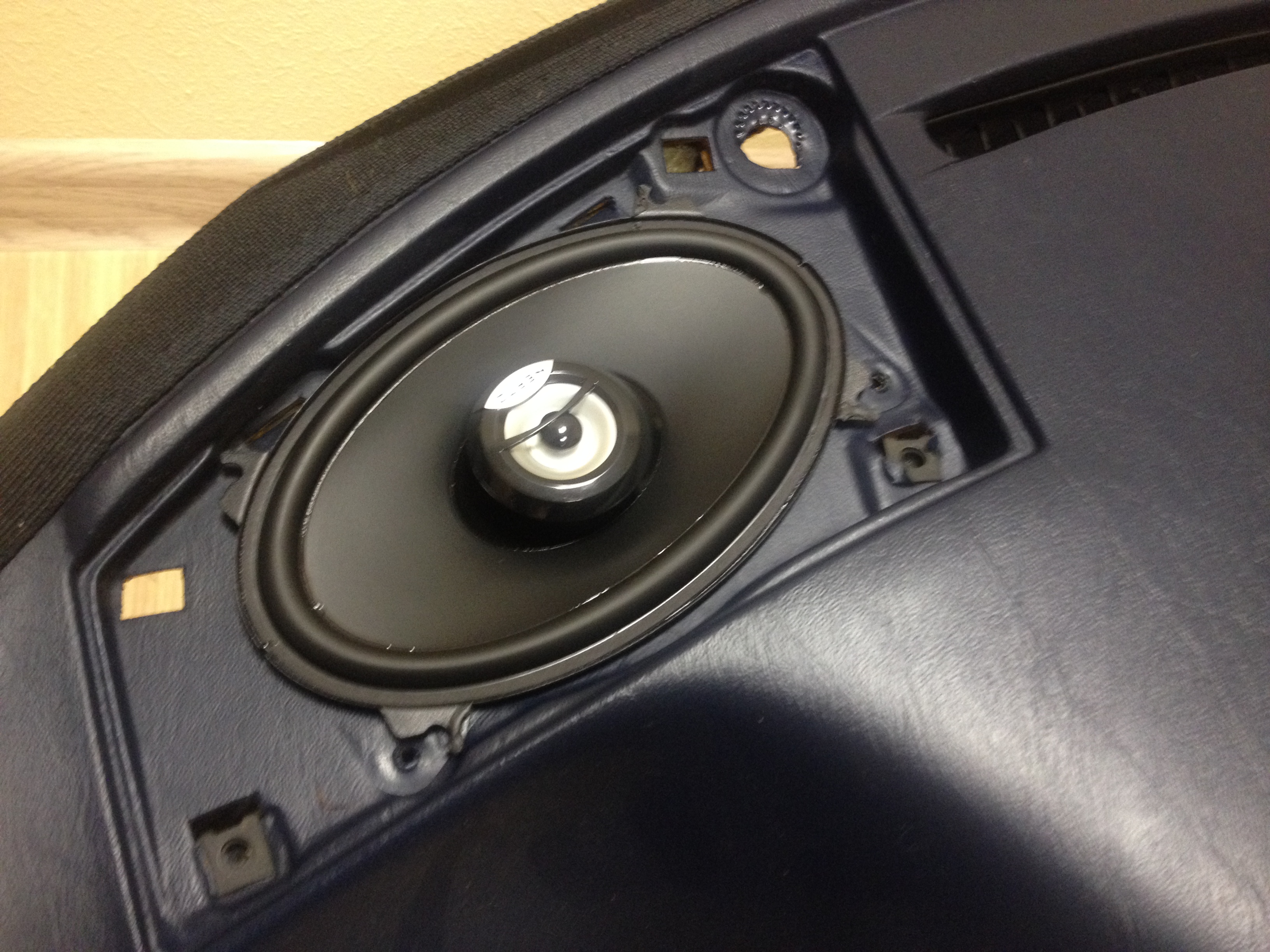

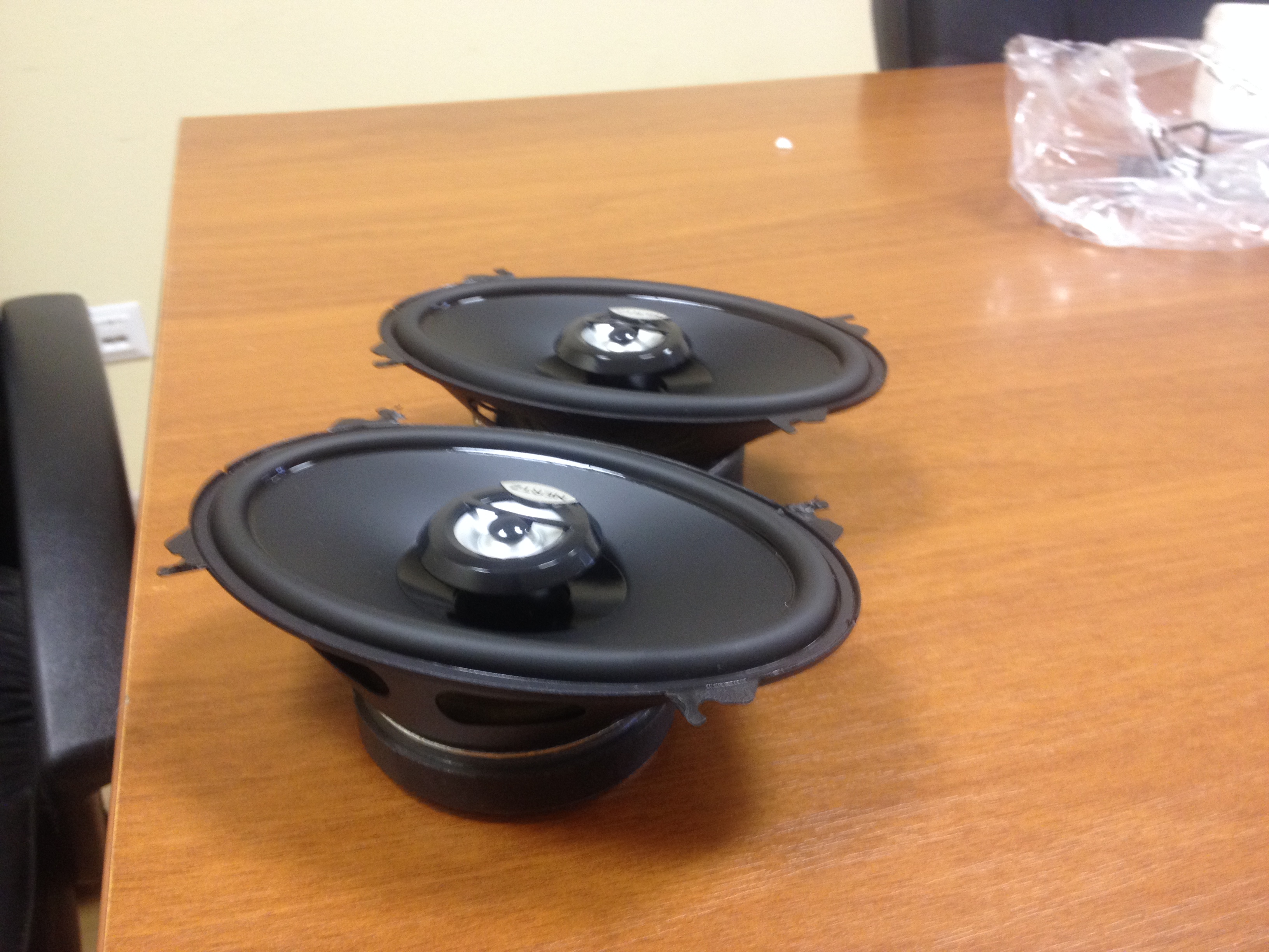

Большое спасибо kirill126 за предоставленные колонки, встали как родные, ничего пилить не пришлось.
Кирилл, подскажи, пожалуйста, какую систему можно собрать в обвод штатной магнитолы? Усилитель-колонки-адаптер для ipod/iphone
