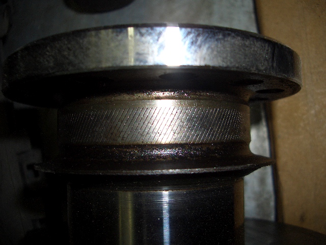

Фотку колена с насечками сделайте! У моего колена потерто. Надо сравнить!
#42 ОФФЛАЙН   Леонидыч
Леонидыч

Пойдет?
89OЗ7O8Ч2ОО
#43 ОФФЛАЙН   чайник со свистком
чайник со свистком
  • Cообщений: 3816
Отправлено 18 March 2014 - 18:49
Хорошее состояние. У меня довольно сильно потерто, но еще немного есть!

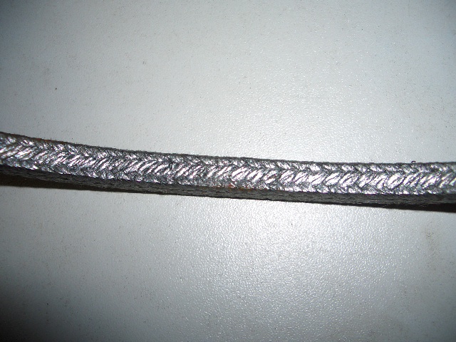

Посмотрите повнимательнее. Я ранее тоже отнесся к этим словам, что бред полный, но когда начал инфу собирать, то вот она тайна и раскрылась. А с виду да, похоже, что просто обычное плетение, ан нет, рисунок идет Ёлочкой, точнее плетение идет Ёлочкой.
#55 ОФФЛАЙН   Леонидыч
Леонидыч
    Запчасти и ремонт.
  • Cообщений: 7458
  • Город:Подольск
Отправлено 19 March 2014 - 18:31
вот эта елочка и?
как не разверни все в одну сторону

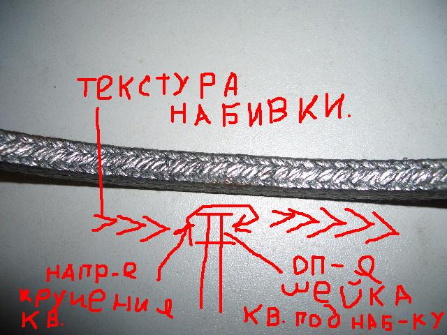

Отправлено 19 March 2014 - 19:53
Текстуру не видно, да вы что :confused:
Вот, красным выделил, как на вашем фото она выглядит, указал направление елочки. + как ставить, на встречу елке кручения КВ.
Если не соблюсти , то держать конечно будет. вопрос только на сколько хватит, т.к набивка , это по сути сплетеные волокна ткани пресаванной с графитовым наполнением, поэтому она и имеет такую форму жесткую довольно. И если поставить наоборот, то текстура ткани будет разрушаться. т.е еЁ плетение.

вот эта елочка и?
Елочка да. Но по середине идет основное плетение, широкое. Его надо правильно поставить, шоб масло гнало назад.

#59 ОФФЛАЙН   чайник со свистком
чайник со свистком
  • Cообщений: 3816
Отправлено 19 March 2014 - 20:54
Один хрен же, как ни крути.
Присмотрись. Эта елочка состоит из 3-х полосок. Средняя чуть шире, крайние поуже. Вот средняя и гоняет масло.
