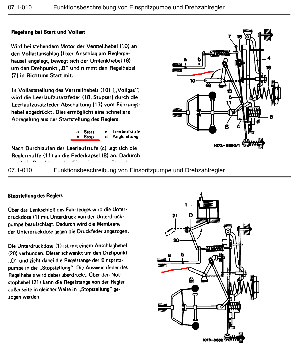

На ТНВД есть флажок сбоку. Когда на глушилку подается вакуум - флажок опускается, а подача топлива прекращается. Когда же вакуума нет - флажок поднят под 45 градусов вверх, и топливо в цилиндры подается. Вакуумные трубочки подключены к механизму замка зажигания, где имеется эксцентрик, который сообщает вакуумную магистраль с атмосферой, когда зажигание включено.
Если с вакуумной глушилки снять трубочку (или попросту заглушить отверстие), флажок в свободном состоянии поднимется вверх, насос будет в рабочем состоянии. Флажок также можно и принудительно зафиксировать в верхнем положении - результат будет тот же. Так что, смотри на флажок!
