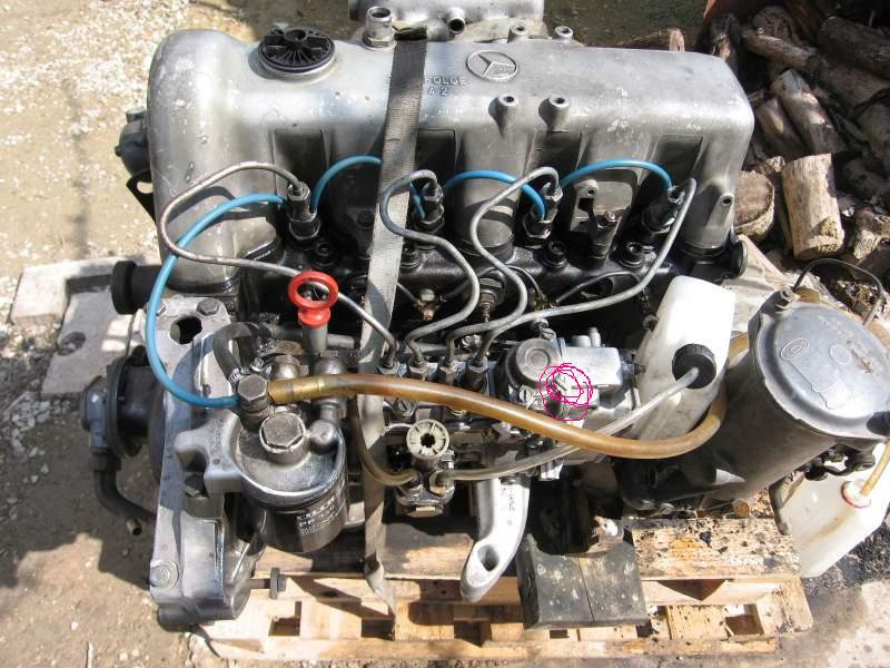

Хех мне профессиАнальные дЕзЕлисты сказали, что это хрень на вакуумную глушилку её надо глушить, ща фотку подкину если найду. Скажете, она или нет))))))

#18 ОФФЛАЙН   Mondeleimon
Mondeleimon
  • Cообщений: 29
    UAZ469
Отправлено 19 March 2014 - 13:06
Глядите, она, нет?????
видимо не с этой облати они профессионалы :moderator: , скинь трубку с глушилки, и пробуй заводить

#20 ОФФЛАЙН   Америка
Америка
  • Cообщений: 109
  • Город:Округ Нотебург
    W-211 мотор 271956.
Отправлено 19 March 2014 - 13:09
Круглый сверху ТНВД-это пневмо клапан,цепляется за топливную рейку...
