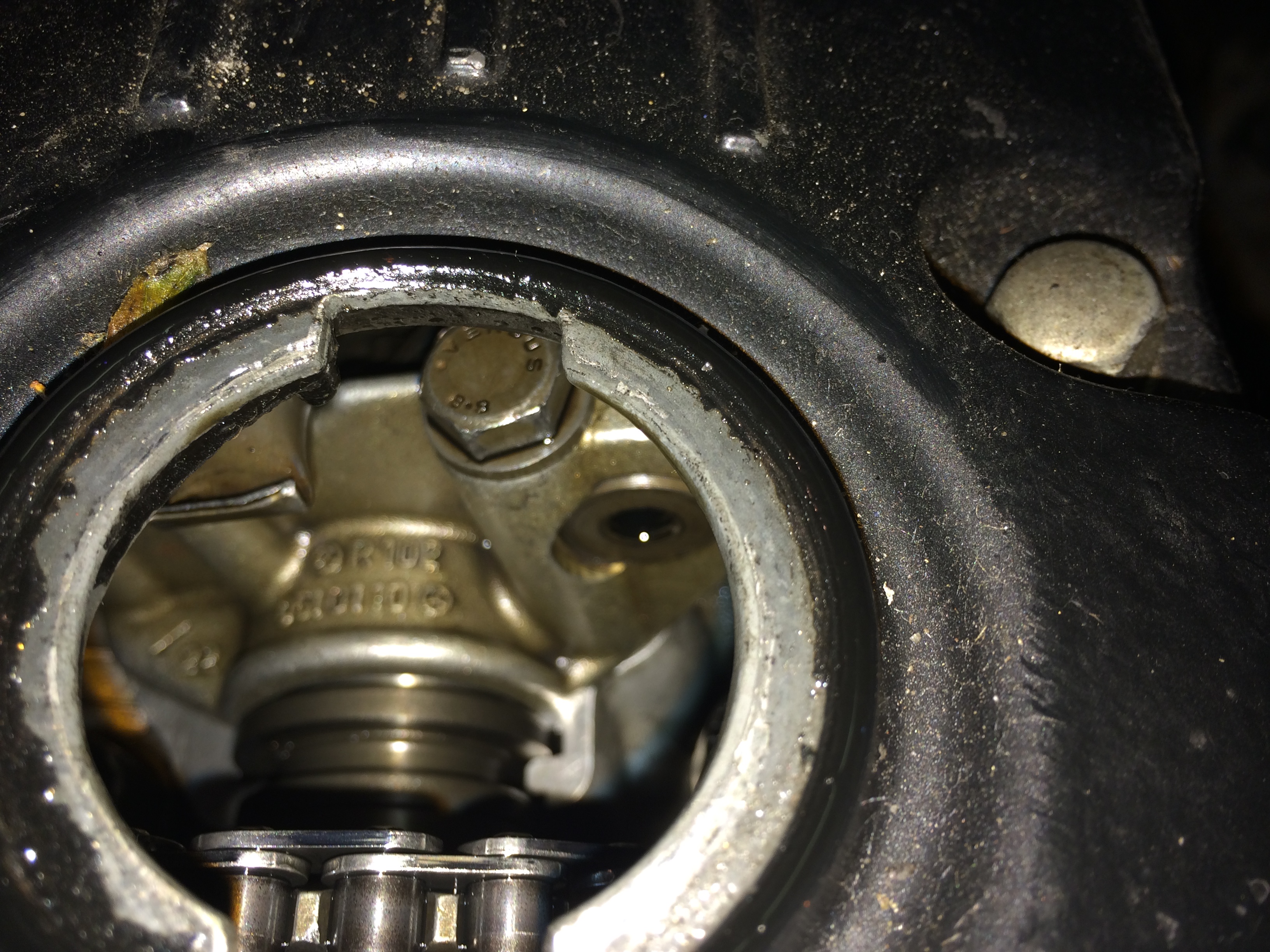

вот фотка ... но с полной открыткой клапанной крышкой не сохранилась....

Это эмульсия от большого количества воды в масле по причине коротких поездок или недогрева мотора.
А жиклёр что на 1 фото должен иметь чистые отверстия и стоять на оборот.
этот косяк очень похож на утечку охлаждающей жидкости в моторное масло!!! а потом испаряется и на тебе неожиданость... следи за уровнем масла и охл. жидкости если в масле поднимается а жидкость уходит ищи утечку...
