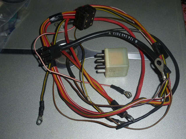

#57 ОФФЛАЙН   denchik 2515
denchik 2515
  • Cообщений: 101
  • Город:Ростов на Дону
    W124 WDB1240231A685798
Отправлено 06 August 2021 - 20:42
Был, подключил согласно схеме. У меня вся проводка Мурзика была, от туда и вычленил все нужные фрагменты.
#58 ОФФЛАЙН   denchik 2515
denchik 2515
  • Cообщений: 101
Отправлено 06 August 2021 - 22:42
С проводкой ЭСП был отдельный жгутик для подключения реле А? Если нет, как ты его подключил?
Внимательно посмотрел пучок. Вот эта фишка, 2-х контактная....кор/фиол это БК, а толстый черно/желтый куда? Если честно, не помню этого разъёма (( надо пройтись ро проводам.
Сообщение отредактировал denchik 2515: 06 August 2021 - 22:49
#59 ОФФЛАЙН   MSI
MSI
  • Cообщений: 595
  • Город:Russia
Отправлено 07 August 2021 - 01:14
силовой провод на питание моторчика люка
