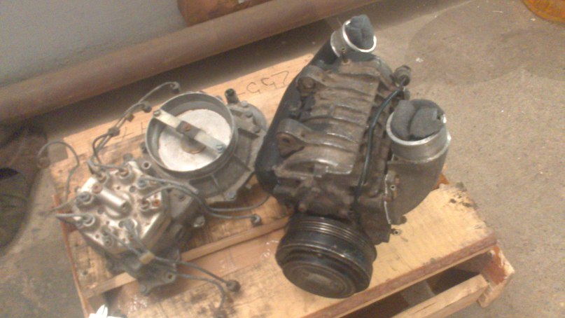

)) пока нет. а вот как раз пришли ништяки: дозатор М117 и сам Рутс :mrgreen:
нашел подходящий шкив (от Jeep Cherokee 3,7л) 175мм диаметром, но он оказался чугунный-приварить не получится, а закрепить по-другому не позволяет форма ступицы джиповского шкива(( Ищем дальше...

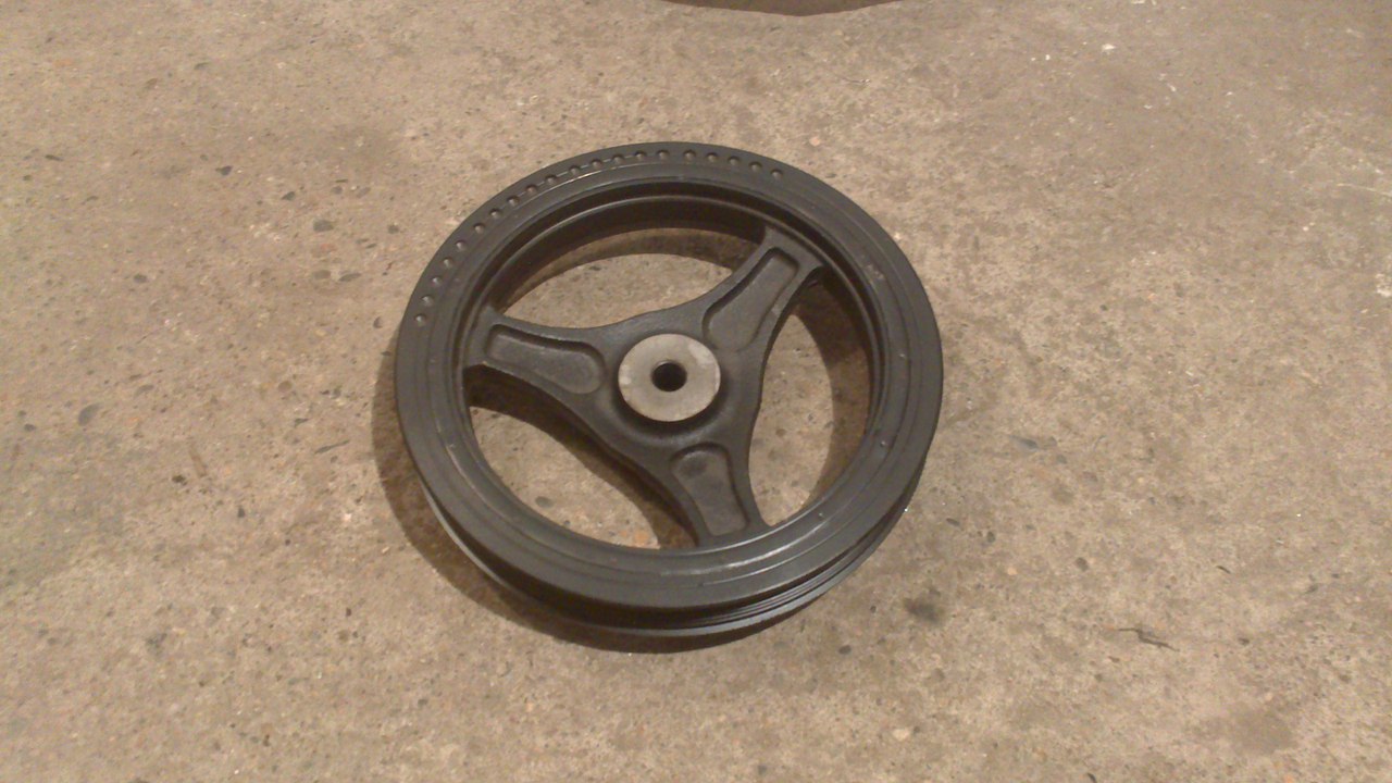

шкив коленвала найден и приобретен. это шкив колена волга с мотором крайслер. диаметр 200мм, передаточное отношение компрессор-двс получится 1,64. теперь думаю над креплением этого шкива к колену)
