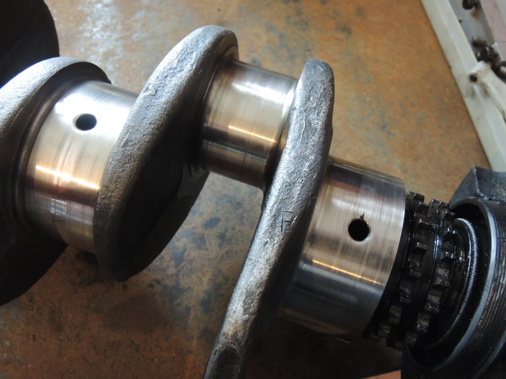

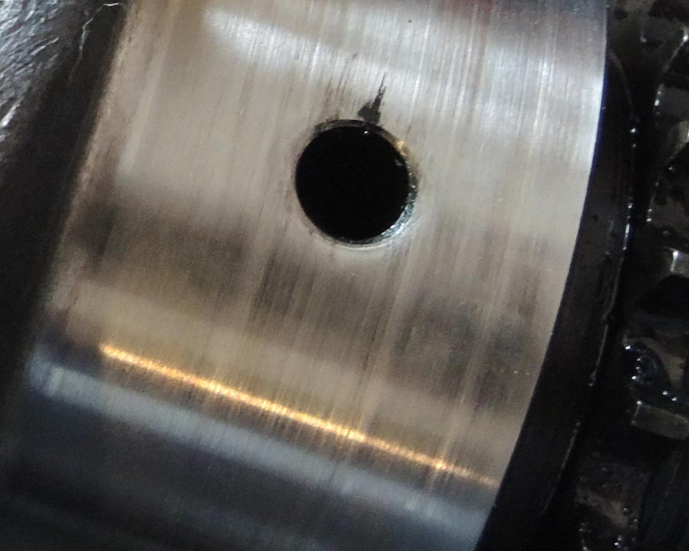

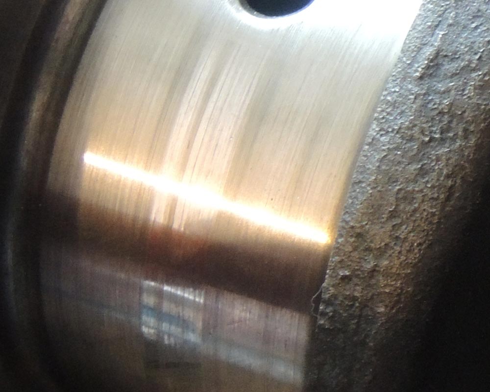

Посмотрите, пожалуйста, визуально на шейки коленвала. Это поверхности нормальные, или нет? Промеряется в минус 0.05 - 0.055, и пальцем не чувствуется никаких рисок.

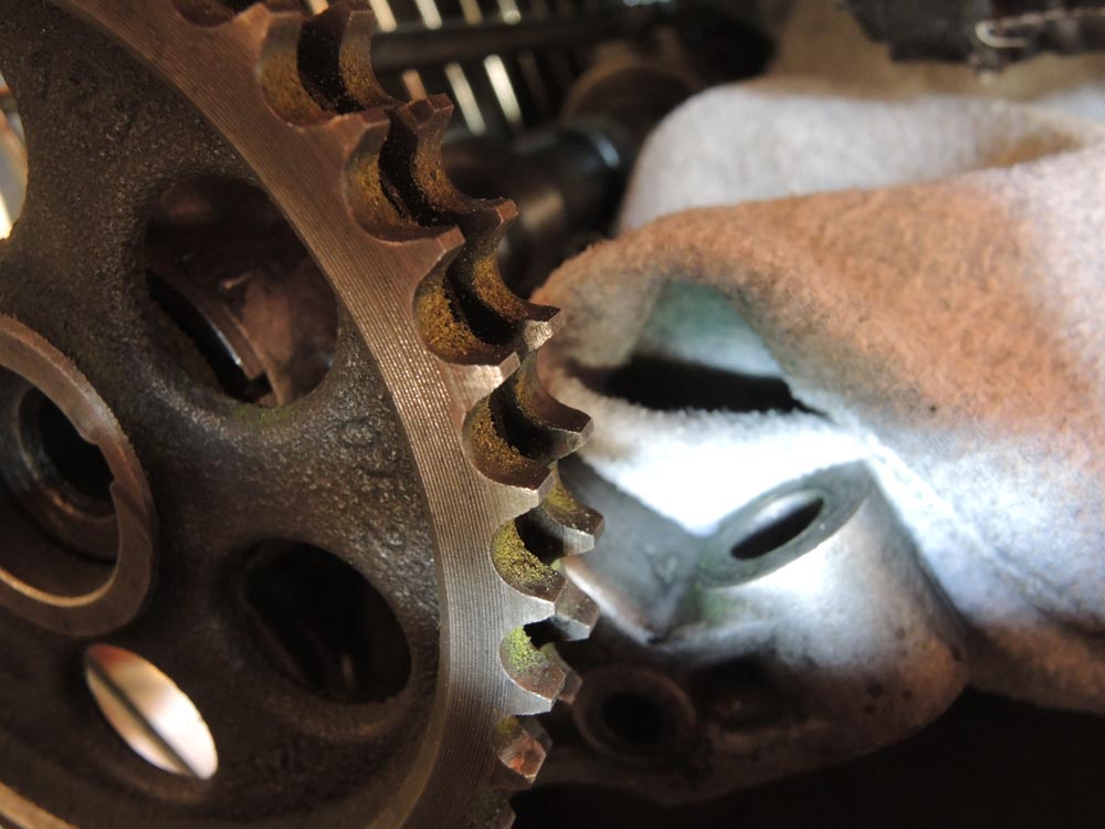

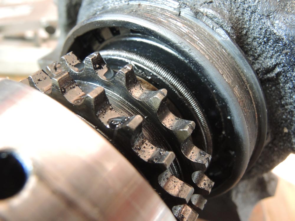

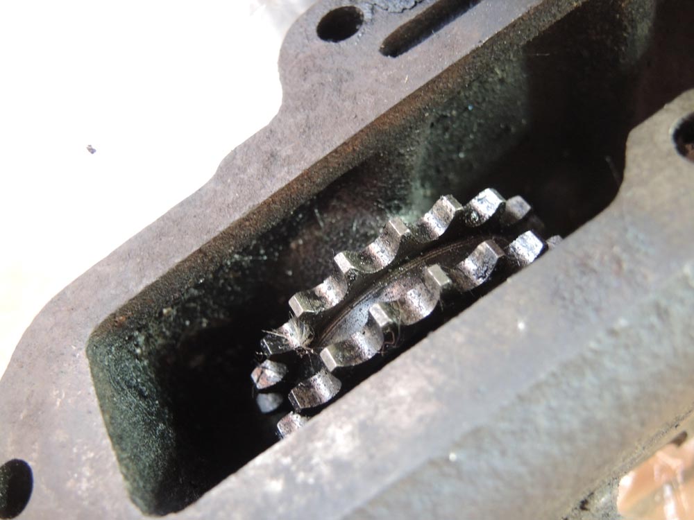

А вот и звёзды. по-моему, ничего так, нормальные звёзды.
Лучше проточить Звезды вроде нормальные!

да вал под шлифовку, а звезды отличные, по крайней мере на зубцах сколов нет, и смещения тоже не наблюдается. подкинь только цепь и успокоители, натяжитель.

"Вал под шлифовку" - это его проточат под ремонтные вкладыши, или просто восстановят нужную шероховатость поверхности?
Жалко сдирать мясо с вала. Он же, говорят, поверхностно упрочненный, типа, цементированный. И чем глубже, тем меньше единиц прочности на поверхности?
И промеряется он очень неплохо, ни бочки ни овала, и зазор масляный 0.05, при пределе износа 0.12...
