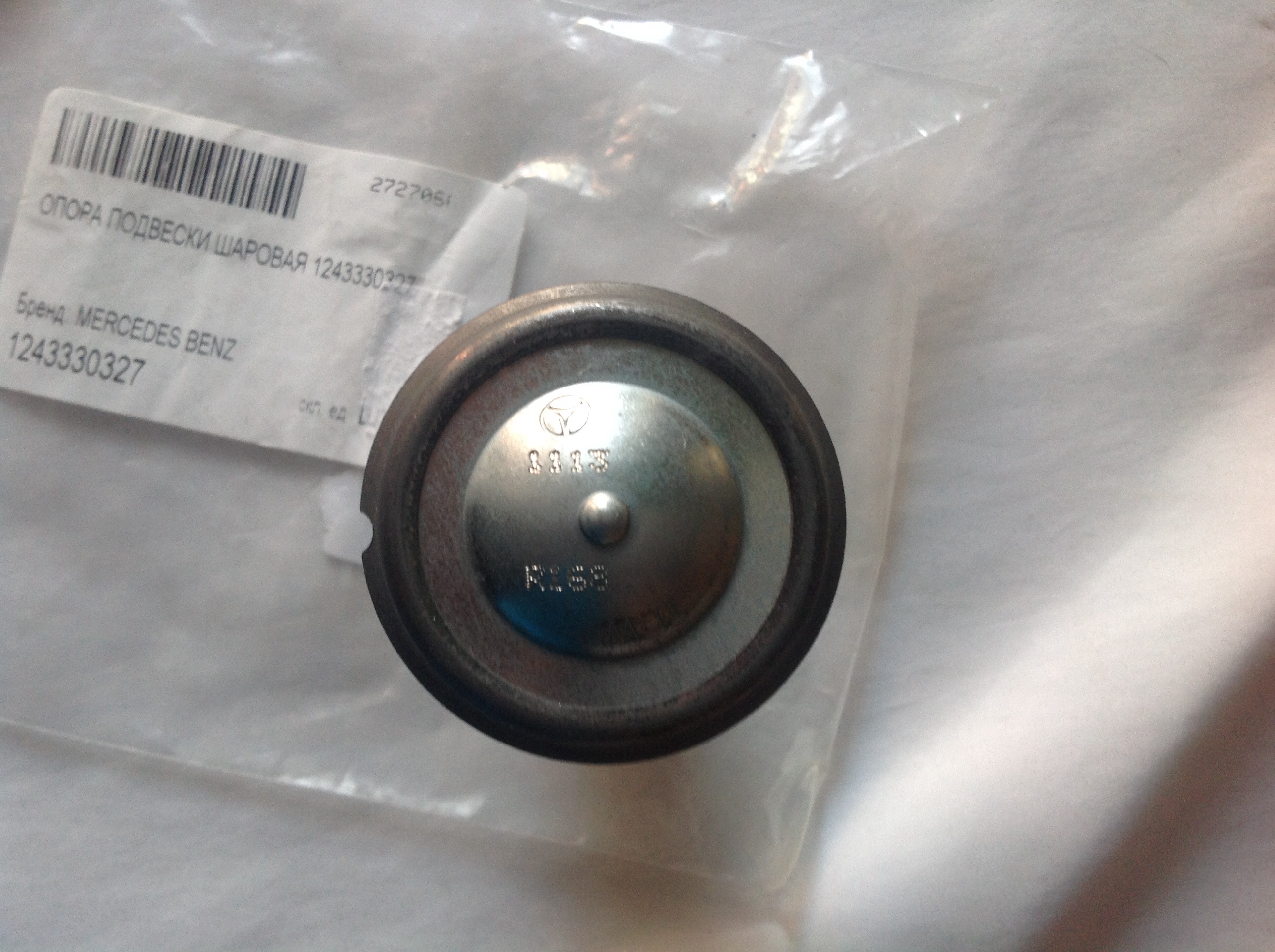

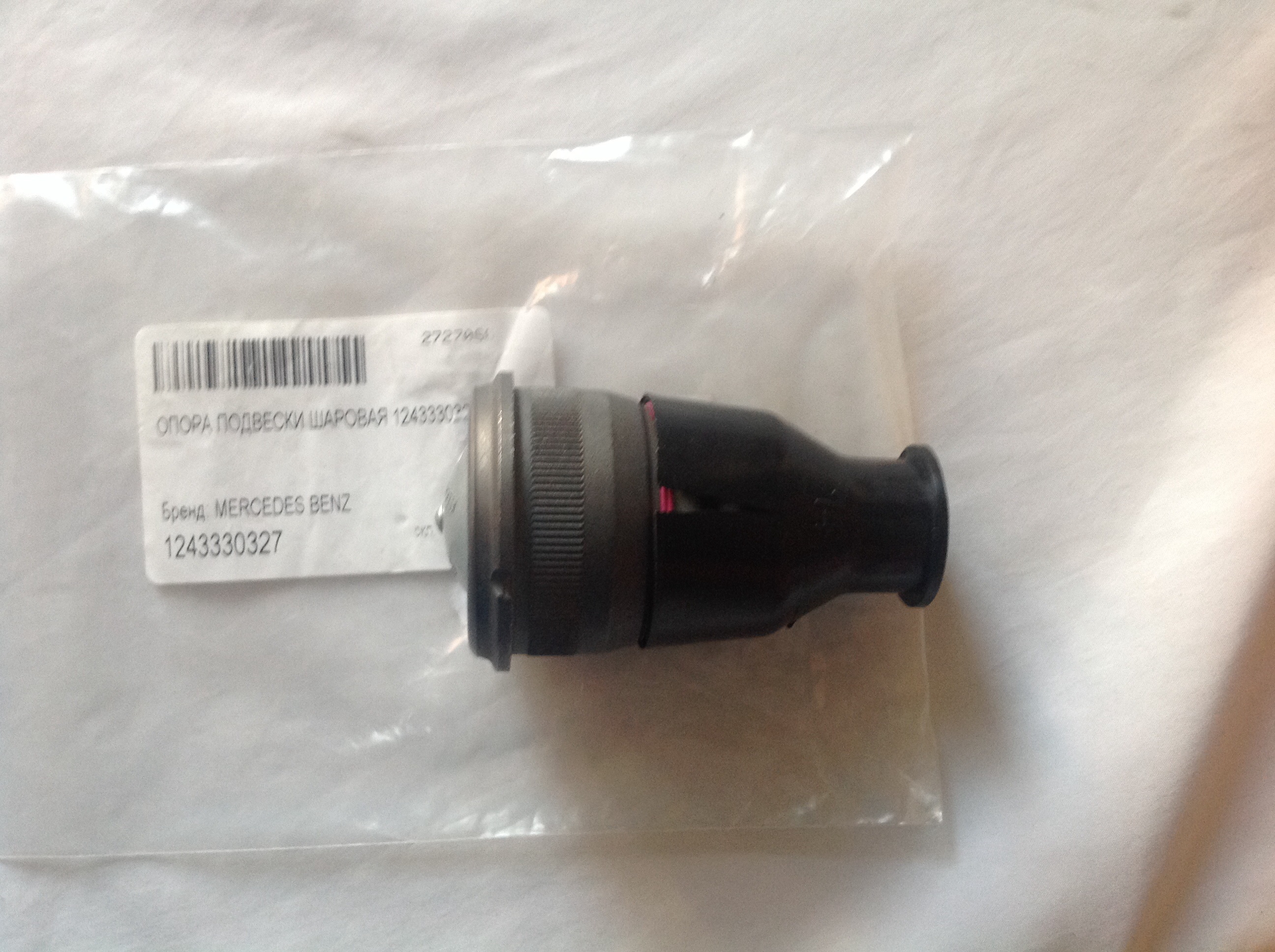

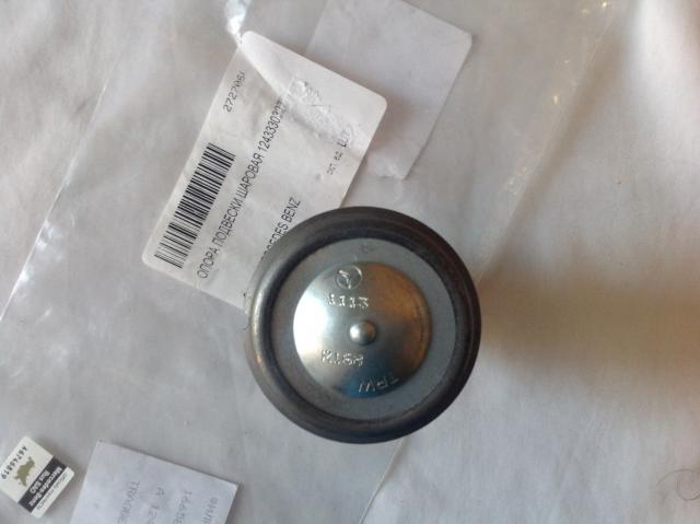

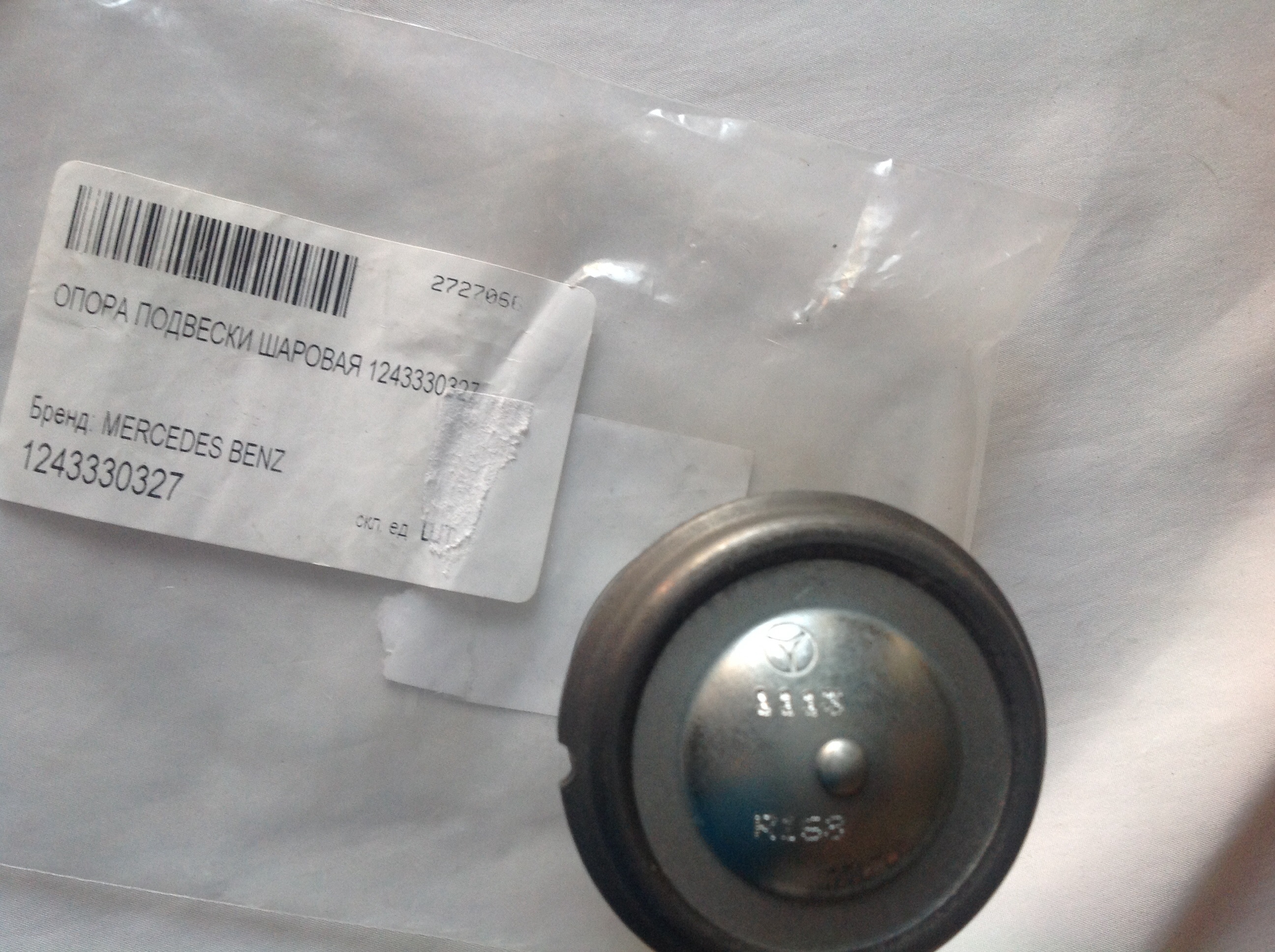

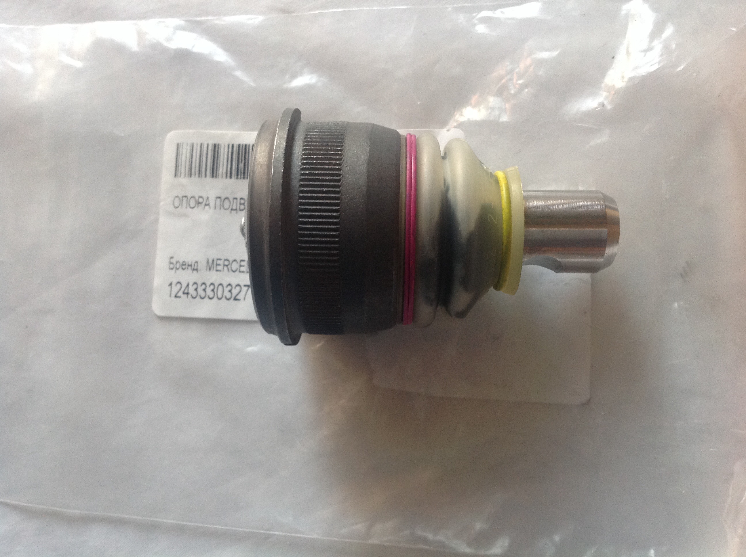

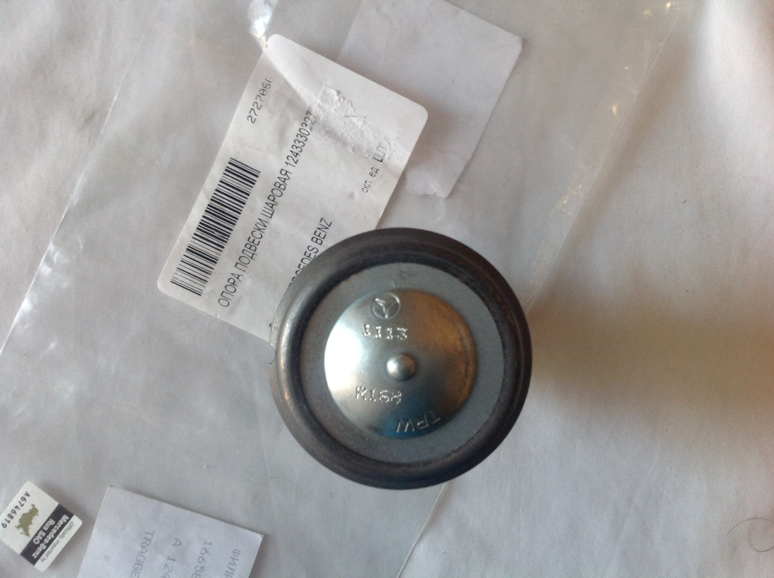

Забрал сегодня шаровую, кто определит поленая или оригинал :mellow:
Почему то защитный пластик треснутый :unsure:

этож TRW обычная . один в один , только звезда набита .. что и было в оригинале
пластиковый колпачёк выкинь , он не нужен уже . его защитная функция закончилась после продажи
разница в цене только . между "просто трв" и "оригиналом"
То что трв понятно, просто некоторые люди утверждают что значек мерседес добавляет ну как минимум 50% надежности :mrgreen:
А если серьезно, то не понятно компания трв из по разному изготавливает, или просто значек добавляет ( ну напрмер для мерседес сотрудники по опытней работают там, станки по свежей :blush: можно же в такое верить ))
Хотя мне кажется те кто так утверждают просто нарвались на подделку "трв"

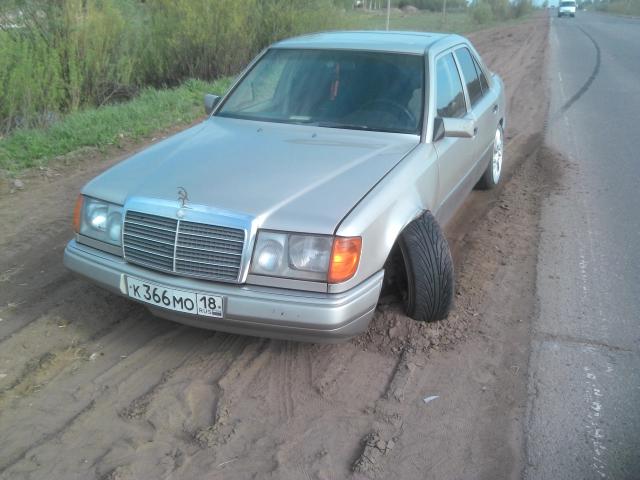

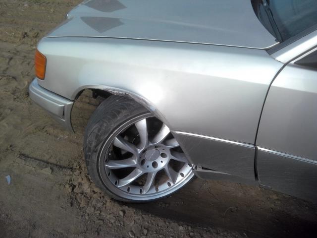

Утро пятницы не задалось.
Сообщение отредактировал Den100: 15 May 2015 - 20:17
Mercedes W124 m102 2.0, теперь 2,3
#60 ОФФЛАЙН   profix by
profix by
    Почетный алкашъ
  • Cообщений: 3361
  • Город:Белоруссия Пинск
    w124 , 605.911
Отправлено 15 May 2015 - 21:03
минус крыло, а казалось бы 1000р
