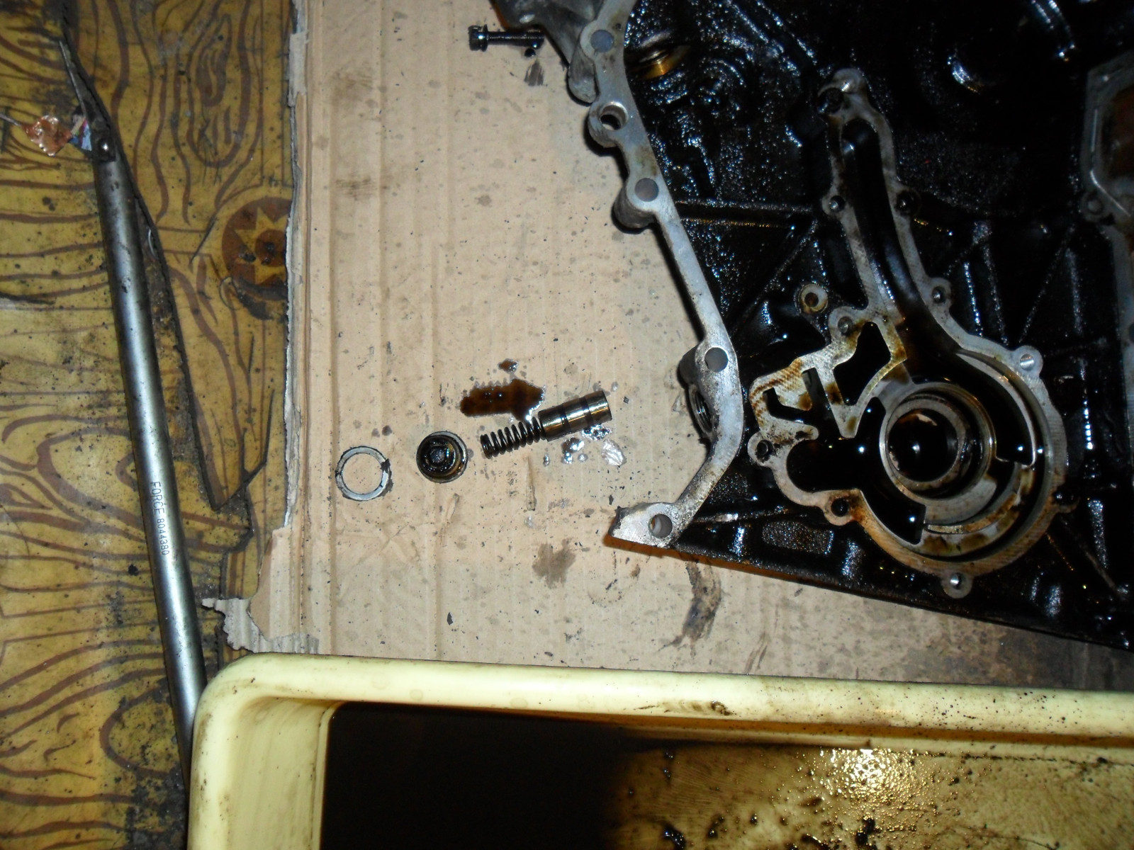

Мотор то может и чистый а вот редукционный клапан системы смазки проверить нужно по верхнему давлению. если он забит(заклинен) и нет слива масла то любой фильтр( а это просто спец бумага) сомнёт, скрутит и т.д. тем более на больших оборотах. Удачи!

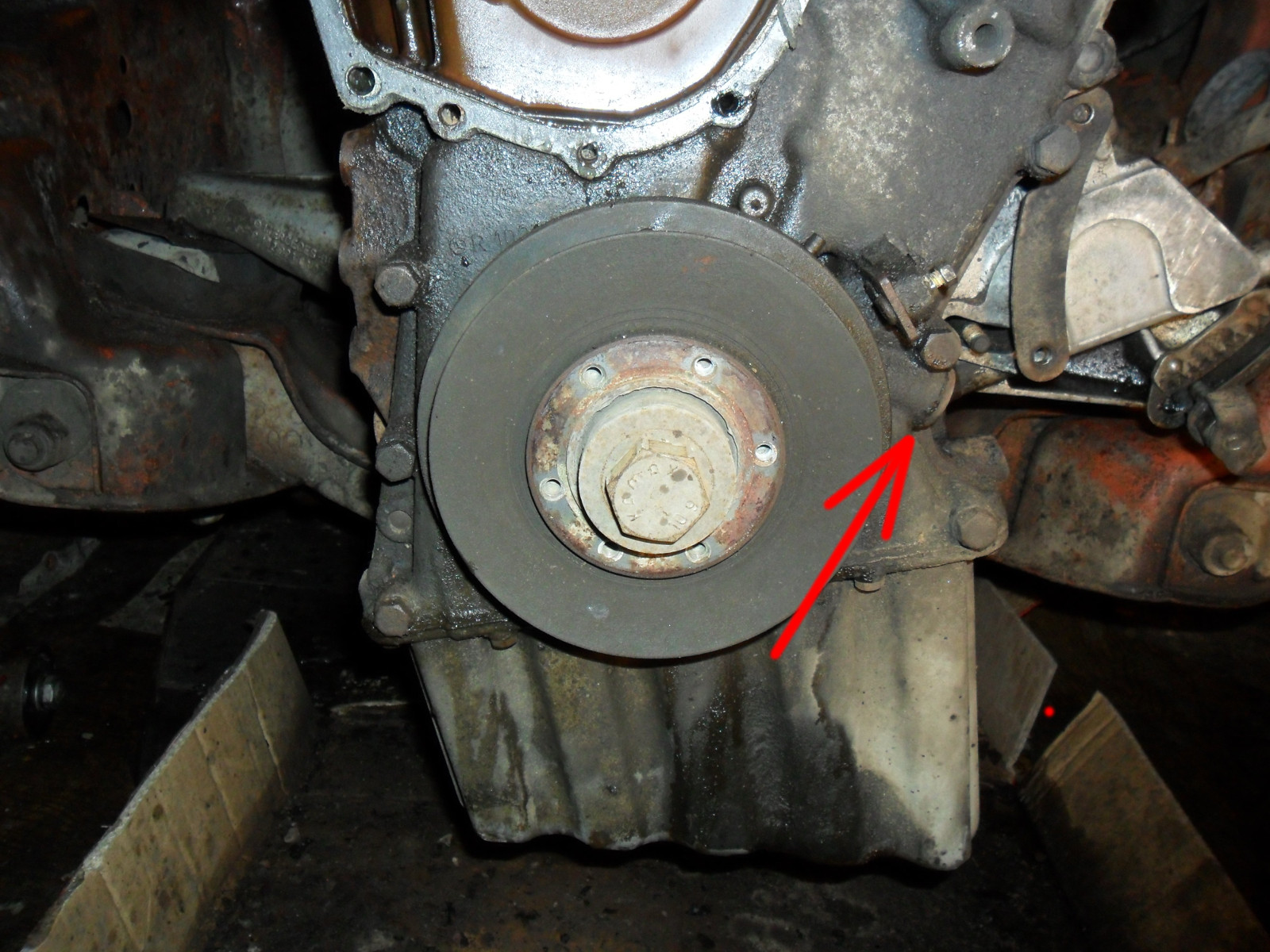

а чо прям из ямы его выкрутить? и чё на нём смотреть? что менять?

Отправлено 29 October 2014 - 22:44
о, так вот где эта дрянь.. спасибо! походу из-за него у меня давка после заводки 5 сек поднимается.

Отправлено 29 October 2014 - 23:09
Да из ямы идеальный вариант. Что там смотреть, хер его знает. Вынуть подвигать туда-сюда, запихнуть проволокой тряпку с каким-нибудь бензино-растворителем пошурудить там. Продуть, намазать маслом, вкрутить взад.а чо прям из ямы его выкрутить? и чё на нём смотреть? что менять?

Отправлено 30 October 2014 - 07:45
Да всё просто, в системе смазки стоит после насоса редукционный клапан, который сбрасывает в поддон обратно лишнее масло и тем самым поддерживает максисмально стабильное давление в системе смазки на всех режимах работы мотора. Качает масло насос с приводом от коленвала. Соответственно чем больше обороты коленвала тем больше обороты насоса, чем больше обороты насоса тем больше масла он качает, чем больше масла он качает при неизменном сечении маслянной магистрали тем больше давление масла, которое как раз и ограничивается редукционным клапаном. В противном случае увеличение, без ограничения давления масла приводит к печальным для мотора последствиям. Как-то так.я тебя прошу дружище расскажи подробно чтоб я понял первый раз про это слышу.

Отправлено 12 February 2015 - 14:56
ямы не было под рукой а желание было так что поддомкратил и залез под низ. карбклинером тёр клапан пол-часа и место где он ходит ещё пол-часа. оттёр до блеска. на клапане снята фаска с двух сторон (он как будто "заточен"). как стоит не разобрался, направляющих нет, но поставил как был, то есть чёрными отложениями от масла на нём вниз. правда когда закручивал пробку не уверен что его не повернуло. может и не имеет значения как он стоит раз нет направляющих.Да из ямы идеальный вариант. Что там смотреть, хер его знает. Вынуть подвигать туда-сюда, запихнуть проволокой тряпку с каким-нибудь бензино-растворителем пошурудить там. Продуть, намазать маслом, вкрутить взад.
не сразу понял как вытащить его наружу. даже запустил двигатель в надежде что его вытолкнет давлением. после запуска стрелочка на приборке показывала 0. значит точно из-за него падало давление. немножко поковырял и вытащил его на улицу. клапан оказался внутри полым так что его смело можно ковырять при доставании.
будем надеяться что измена больше не повторится
