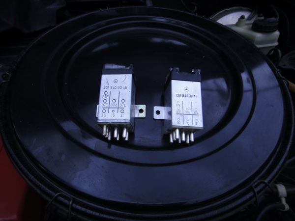

И если релюха топл.насоса щелкает, то она в порядке я так понимаю?
и где все же предохранители находятся топл.насоса?))
#56 ОФФЛАЙН   SHISHA
SHISHA
  • Cообщений: 795
    w124,w116,w126 560 SEC
Отправлено 22 August 2014 - 10:26
Поставь перемычку между 30 и 87 контактами.Должен заработать.
Насос на 103 моторе может быть и один и два.
Пропаяй реле перегрузки и реле топливного насоса.Удачи!

Находится рядом.Проверь в нём пред.
Выглядит вот так:

Отправлено 22 August 2014 - 11:18
Выглядит вот так:
Спасибо, сегодня ближе к вечеру надо попробовать))
