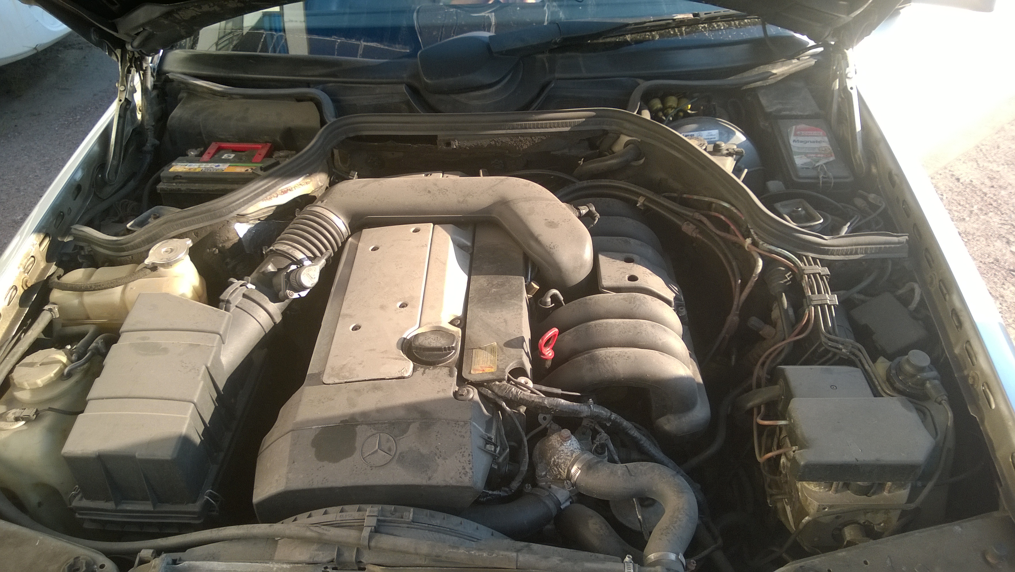

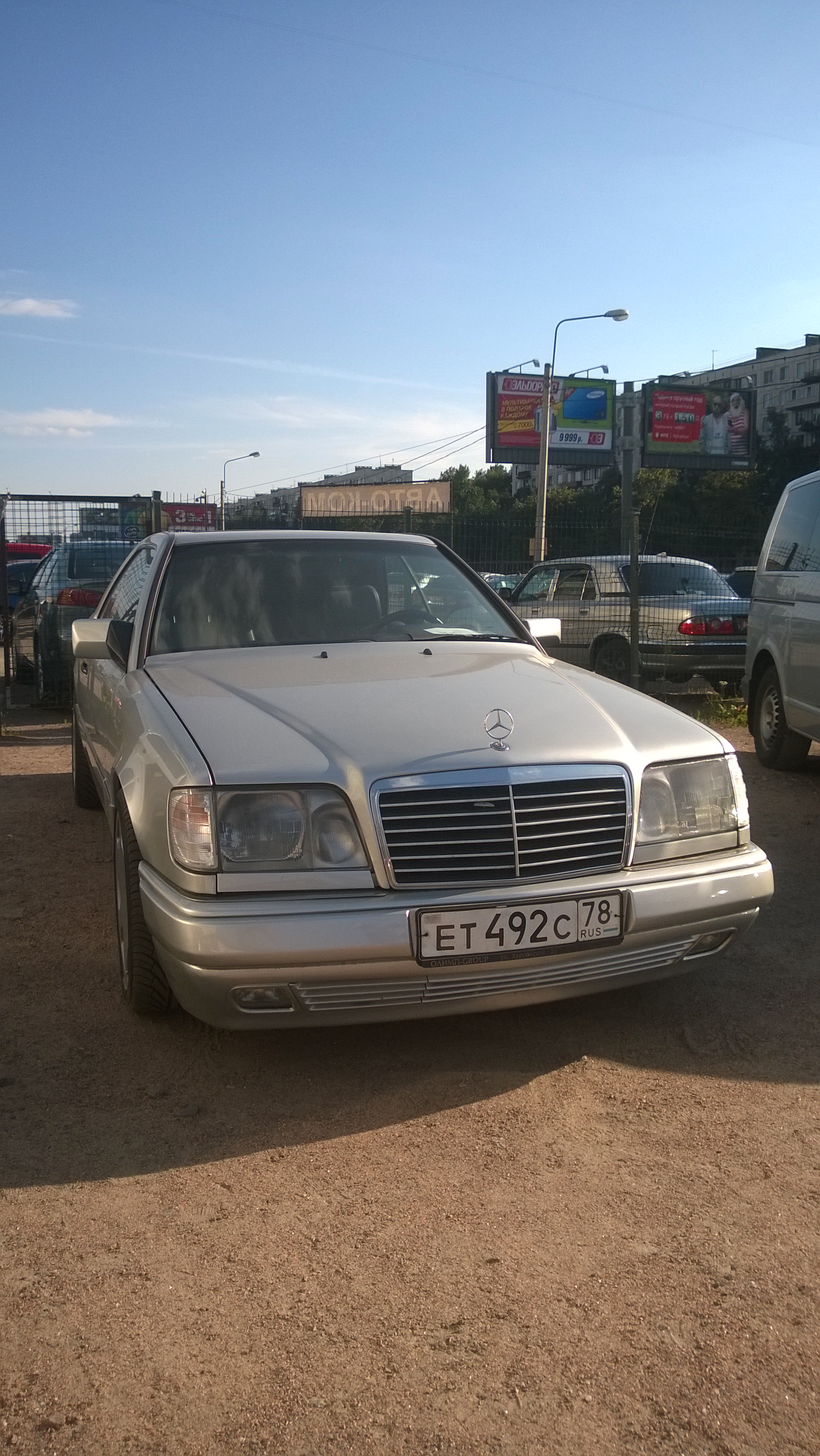

Внешне, за исключение пару косяков и трещины в заднем стекле, состояние очень даже прилично...но вид под копотного пространства ужаснуло, или же все нормально...WP_20140805_012_1_.jpg
Как написано пробег реальный 184 т.км. Цена 349 тыс. руб.
Вин: WDB1240521C132698
Вот и не знаю как быть...на диагностику еще его не возил.
