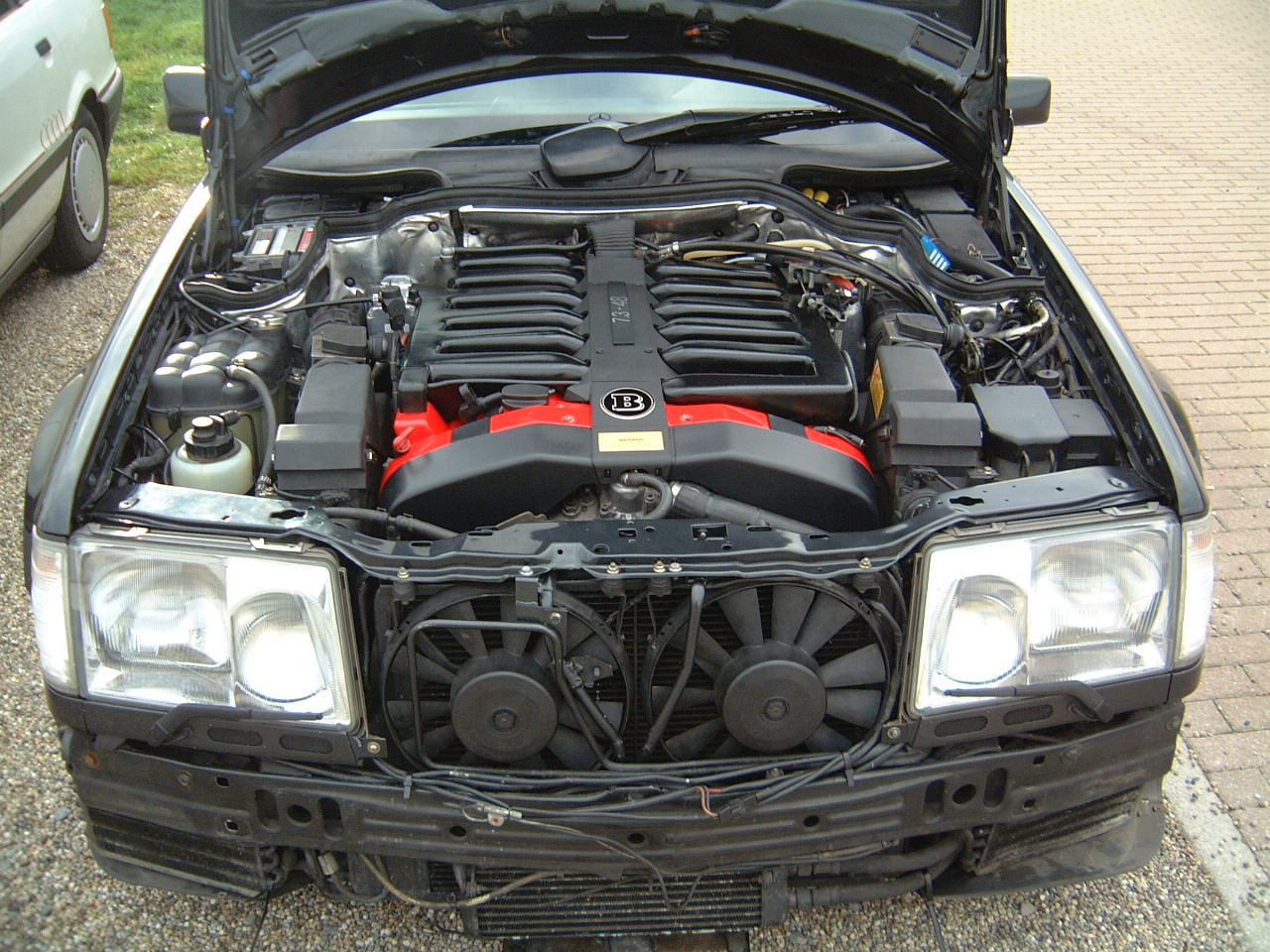

на драйве есть люди, проделавшие этот путь по установке м120 в с124, и ни чего там особо сверъястевственного нет, задняя балка в сборе, кардан от е500, основная проблема в подрамнике и тонеле под акпп (если кузов не от е420 е500 то придется менять всю морду, так как вес м120 300кг, а 103 около 150), ну и нужен толковый электрик, чтоб срастить проводку от 140 с 124. бюджет если сам делаешь порядка 250 тыс, за то это стоит того,

https://www.drive2.r...30376151755960/
Mercedes-Benz E-class Crazy Max Custom
у него готовый вариант и еще есть много чего интересного
