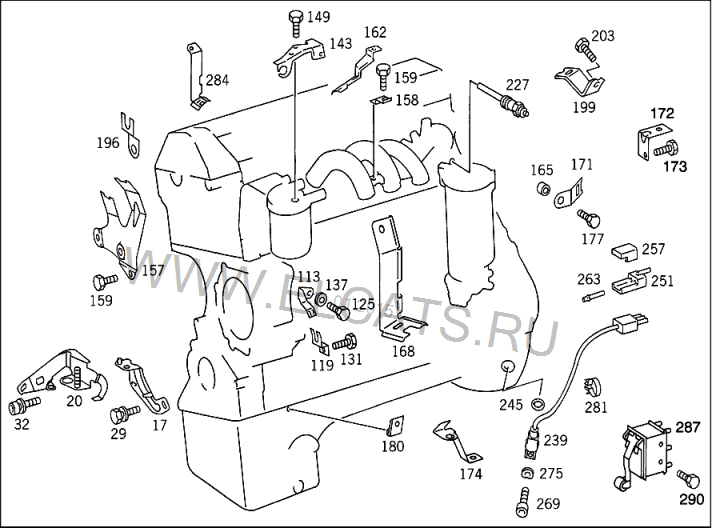

#50 ОФФЛАЙН   alex37
alex37
  • Cообщений: 1875
  • Город:Иваново
    w124 2,0D WDB1241201B838923
Отправлено 11 January 2015 - 15:20
ну в районе АКБ релюх нету, кроме реле перегрузки и блока АБС
но может поддон меняный, как я понял, разница в поддонах, с дыркой и без, верно?
да на более старые модели шел без дырки , вот датчик под номером 239 и место где искать
#51 ОФФЛАЙН   poxers
poxers
    За пределами понедельников
  • Cообщений: 1154
  • Город:Люберцы/заМКАД
    202080
Отправлено 11 January 2015 - 16:40
Вот собственно ответ на мой вопрос, правда не полностью.
По вину, у меня мотор стоит 601,912
По ПТС , у меня стоит мотор 601,940 (он собственно и стоит)
Пробил по EPC вин и полный номер мотора (в ПТС указан), разница в шатунах и коленвале.
Номера другие. Подсказали, что раз у меня мотор от бусика, то мотор больше расчитан на тягу,чем на скорость....
Что делать? менять коробас с редуктором или менять мотор???
жду аше мнение, друзья

возможно. Сегодня гляну дырку под датчик где стартер.
Если есть, что туда ставиться, какой датчик?
Датчик (на фото), реле и сам тахометр. Всё элементарно.
чуть выше стартера отверстие? исходя из фото
