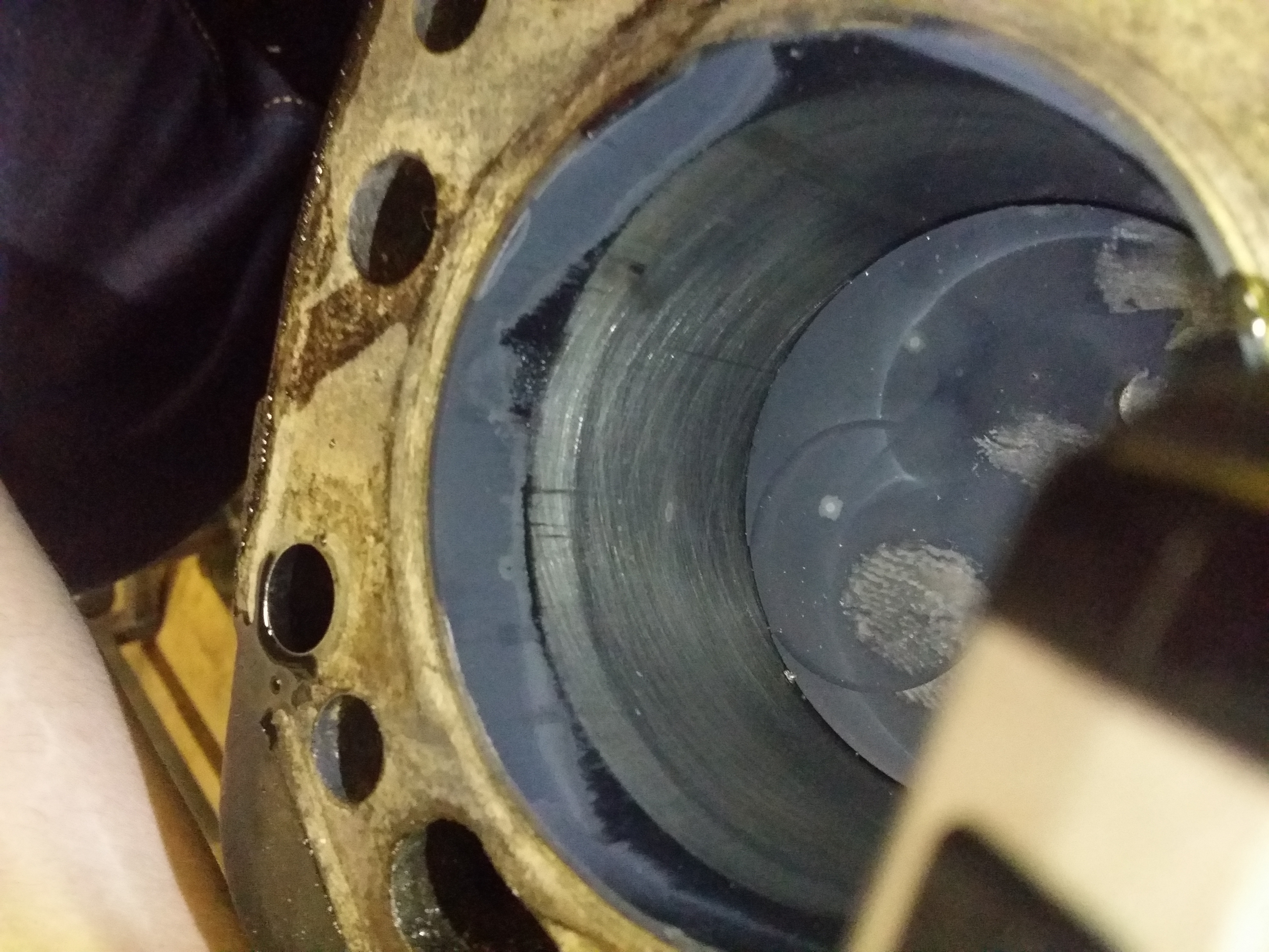

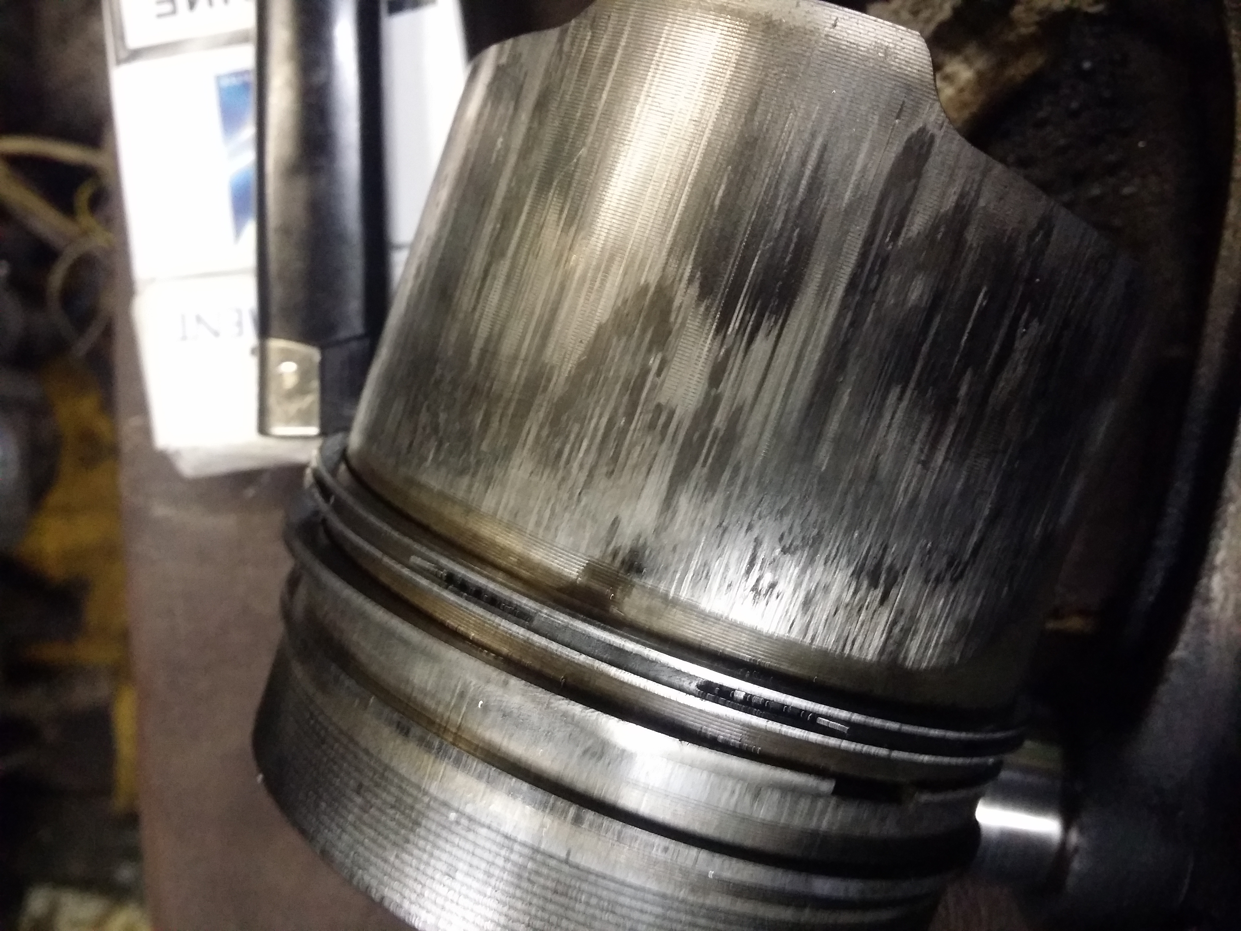

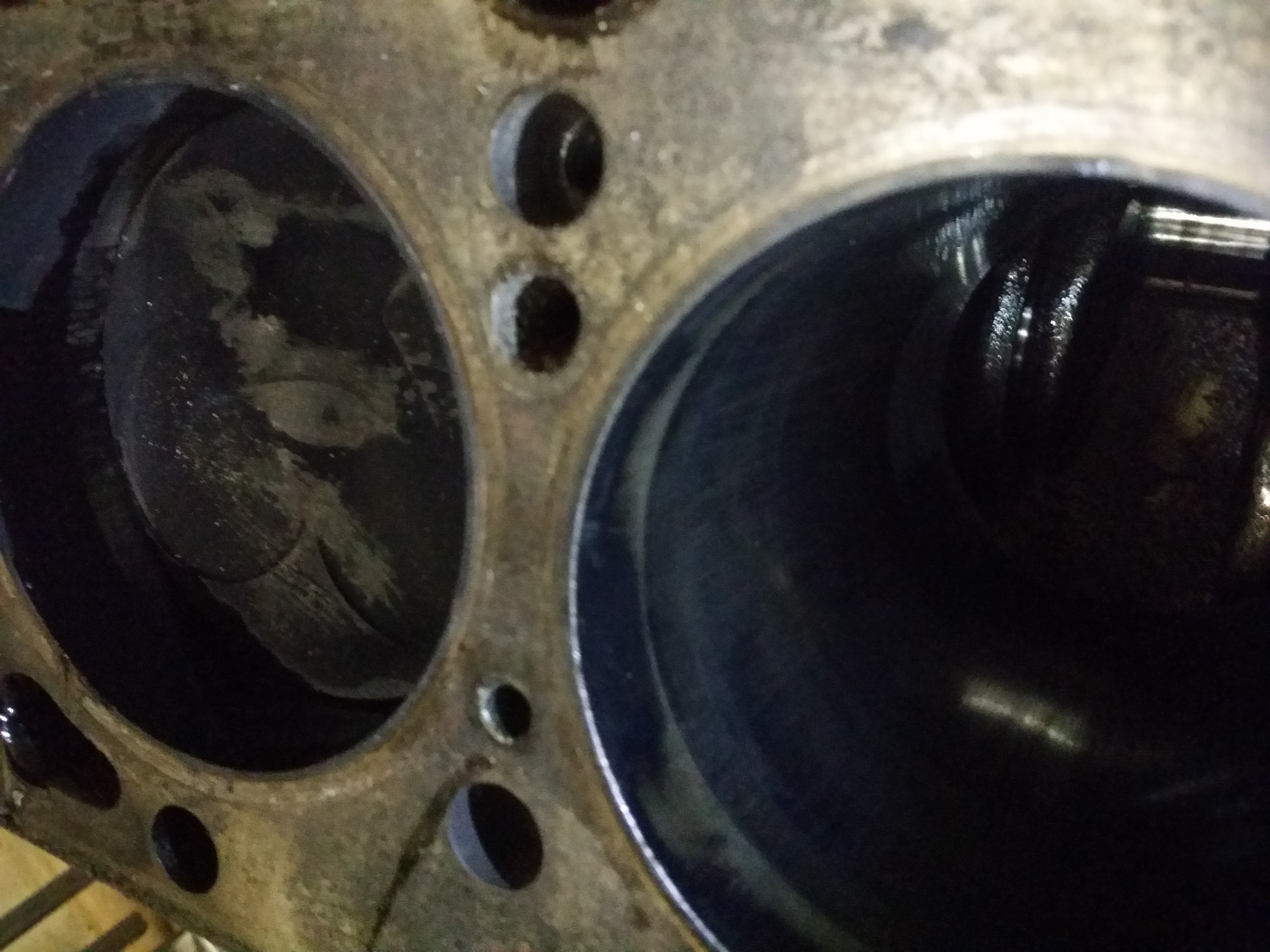

Отправлено 15 April 2015 - 18:18
А что думать? ремонтируй мотор.Кто что думает?
#54
Отправлено 15 April 2015 - 18:19
это и так понятно, причина то в чем?А что думать? ремонтируй мотор.
#55
Отправлено 15 April 2015 - 22:37
Перегрев поршня, подклинивание и задир. Перегрев может быть из-за неправильного горения топлива, форса не ссыт? Рассекатель в форкамере цел?
#56
Отправлено 20 April 2015 - 09:07
Если трубки не закреплены будет ломать под корень.Огромное спасибо что не оставляете без внимания мой вопрос тоже, у меня одна проблема не могу найти оригиналы трубок, подскажите номер на екзисте я размещу заказ, просто может я неправильно пользуюсь каталогом, потому что все все там находят, а я не все нахожу(, эти китайские трубки их рвет вечно у основания штуцера , уже устал менять, даже б\У трубки со 124 мерса дизельного и то порвало заводские !!!, может аппаратура сильно давит??
#57
Отправлено 20 April 2015 - 21:23
Однозначно, перегрев ДВС как следствие задир поршня. На крайний случай горе-расточник занизил тепловой зазор.
Я когда делал свой мотор сказал чтобы мне сделал зазоры 0,035; 0,025; 0,025; 0,025. С 1 по 4 цилиндр соответственно. На вопрос почему такие зазоры я ответил, потому что, и больше вопросов не возникало. После расточки проверил нутромером зазоры были мои.
P.S. Вариант про ссущие форсы или прогорание испарителя, имеет право на существование.

#58
Отправлено 28 April 2015 - 23:05
форсы 2000 назад возил на стенд, менял распылители на бош, все выставили на 115, рассекатель в форкамере цел. Точить все под первый ремонт, со всемы вытекающими? Если конечно выработка позволит... А кстати, блок можно перегильзовать второй раз?Однозначно, перегрев ДВС как следствие задир поршня. На крайний случай горе-расточник занизил тепловой зазор.
#60
Отправлено 29 April 2015 - 08:37
Он у меня уже гильзованный, 3 в идеале, проще наверное купить один поршень с кольцами и одну гильзу, чем покупать все 4 и точить весь блок? Или я ошибаюсь?Да хоть пятый раз гильзовать лишь бы старые гильзы нормально вырезали.
Точить под первый ремень предпочтительнее.
